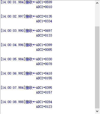

问题2,比较器复用不影响ADC采集事件: [attachimg]120333[/attachimg]  详情 回复 发表于 2025-11-7 14:25
09-PWMA-4对互补PWM输出P2口-触发ADC12.zip (88.07 KB, 下载次数: 24)
