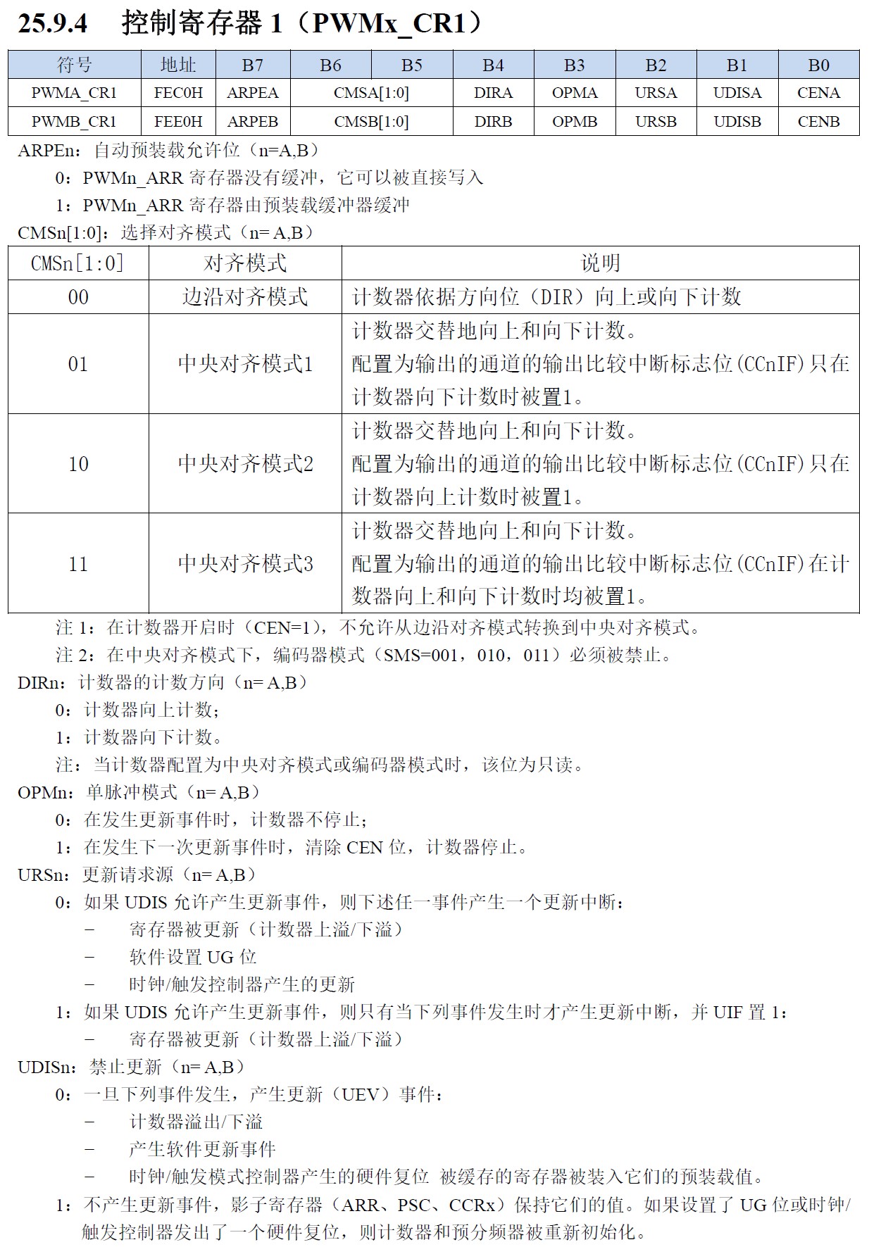

请问PWM的向下计数和向上计数调整哪个寄存器,我找了半天,也没找到向下,向下计数调整哪个寄存器,请高手解惑

非常感谢,我一直在分频以后那些寄存器里找,没找到
