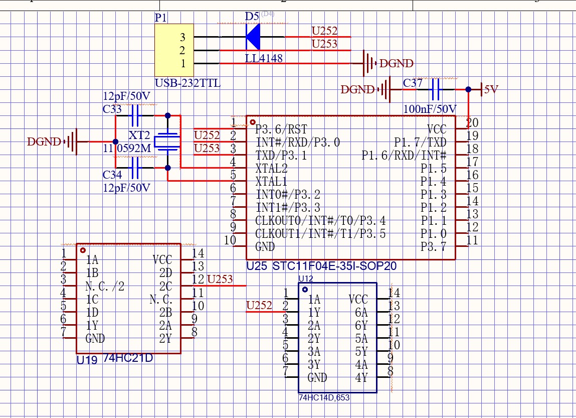

我自己用第三方USB-TTL工具这么连接有哪些问题?

发表于 2025-11-6 13:20:46 | 显示全部楼层
二极管 4148 改成 1N5817

发表于 2025-11-6 13:47:09 | 显示全部楼层
建议用官方下载器,晶振接的两个电容改成33pF
新手必读:
各种ISP下载问题:
建议使用官方下载工具,或使用官方开源方案自制下载器,不要使用第三方下载工具
官方下载工具及下载器方案免安装驱动(win10或以上),支持双串口同时下载通信仿真,自动断电上电,固件可更新,IO模式可设置
且TXD(S-RXD)不需要串二极管,冷启动断电期间IO强下拉确保可靠放电
如使用485下载等非要串二极管的应用场合,必须串低压降的肖特基二极管(压降0.2~0.3V),不能串普通硅二极管(压降0.6~0.7V),否则可能导致下载失败
官方下载工具及下载器方案有出厂预置常用频率的IRC参数,即使无外部晶振也能保证波特率精度高,可以满足动态调节IRC频率的要求
第三方下载工具一般为了节省成本无外部晶振,波特率误差较大,仅可满足串口通信要求(还是单串口不是双串口),不建议用于下载
还有需要安装驱动、无自动断电上电功能或自动断电上电功能不可靠、TXD推挽输出无法彻底放电等问题
动态调节IRC频率是根据串口波特率调节内部高频时钟频率的,除列表中的常用频率外,还可以自定义频率(手动输入)
如选择该选项,必须保证波特率精度高,否则会导致内部高频时钟频率误差大或下载失败
USB下载必须确保USB两根信号线接好,P32接低电平,再上电,不能用按下P32按键再插USB连接器的方式下载,因为不能确保最后接通VCC
这和一般的USB设备不同,一般的USB设备要求先接通电源再接通信号
可以观察到USB Type-A插头中两边的电极较长,就是为了先接通电源再接通信号,所以按下P32按键再插USB Type-A连接器99%概率不能正常下载
而USB Type-C连接器的电极都是一样长的,50%概率不能正常下载
USB下载无法动态调节频率,只能使用内部预置频率

 楼主| 发表于 2025-11-6 14:04:50 | 显示全部楼层
上图中,没加二极管,芯片焊掉能烧录,焊上芯片不能烧录怎么回事?

 楼主| 发表于 2025-11-6 14:09:22 | 显示全部楼层
神*** 发表于 2025-11-6 13:20
二极管 4148 改成 1N5817
请您回复一下

 楼主| 发表于 2025-11-6 14:09:43 | 显示全部楼层

发表于 2025-11-6 18:23:26 | 显示全部楼层
下载时,P3.0/P3.1 不能收到其他 IC 的干扰
