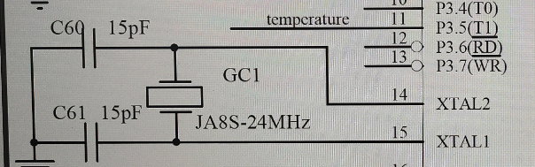

求助,STC89C58RD低温输出不正常

这 15pF先改成47pF

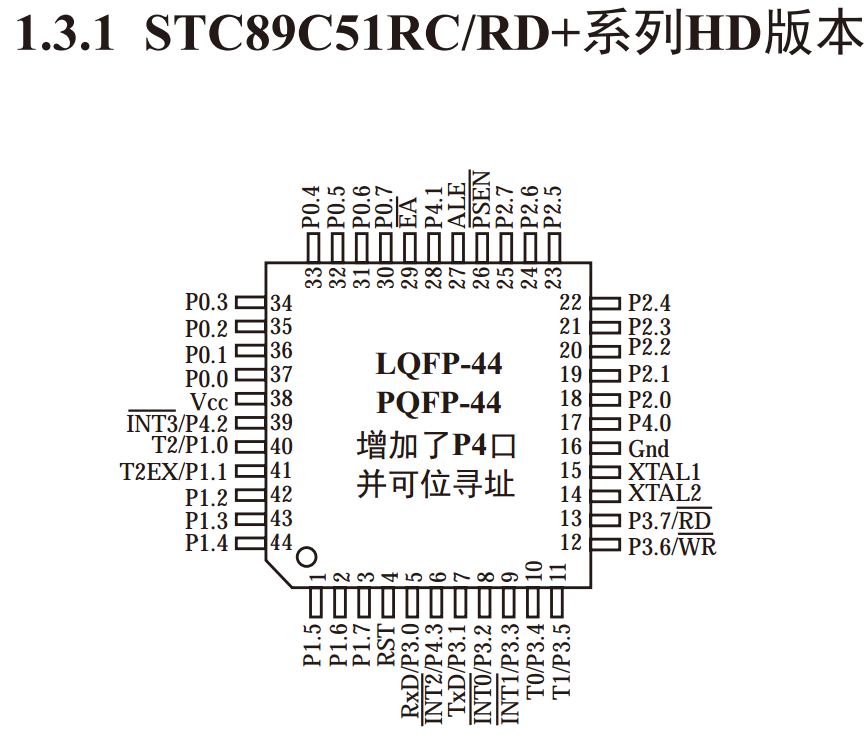

为何 P4.0接地  ?
 楼主| 发表于 2023-5-6 16:38:17 来自手机 | 显示全部楼层
好的,那个P4.0接地问题大么

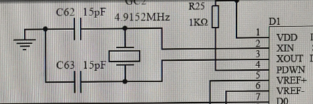

全貌就这3个片子组成的,单片机SPI控AD,控制信号通过驱动器1拖2,你们都是大高手,专家,一眼就看明白了

这 15pF先改成47pF,去做 -40度实验, 只是跑马灯,验证芯片跑 -40度

估计这2个电容也得 47pF 以上
我没理论,就是经验,感觉这两个电容大到47pF 好些,只是感觉
