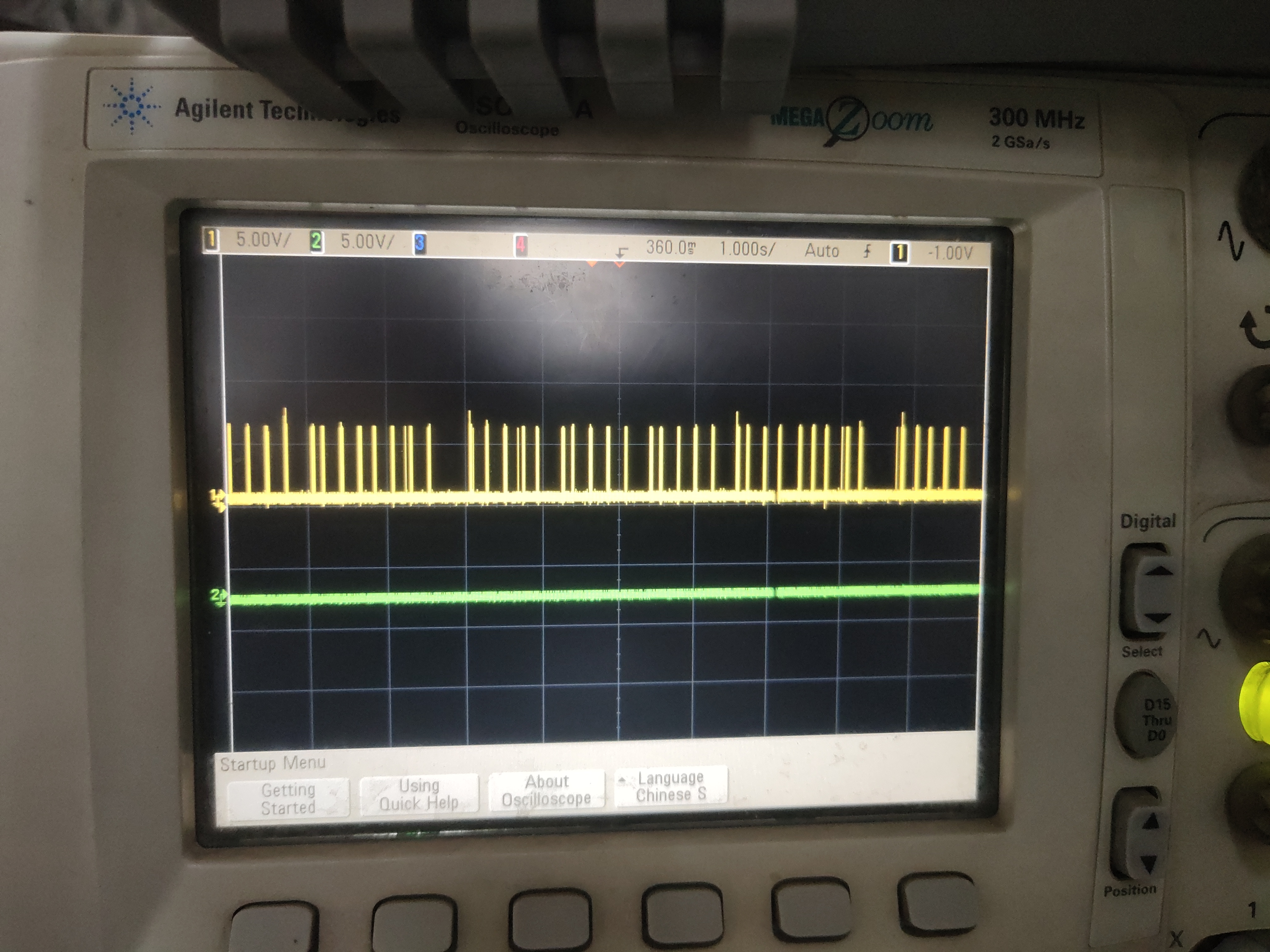

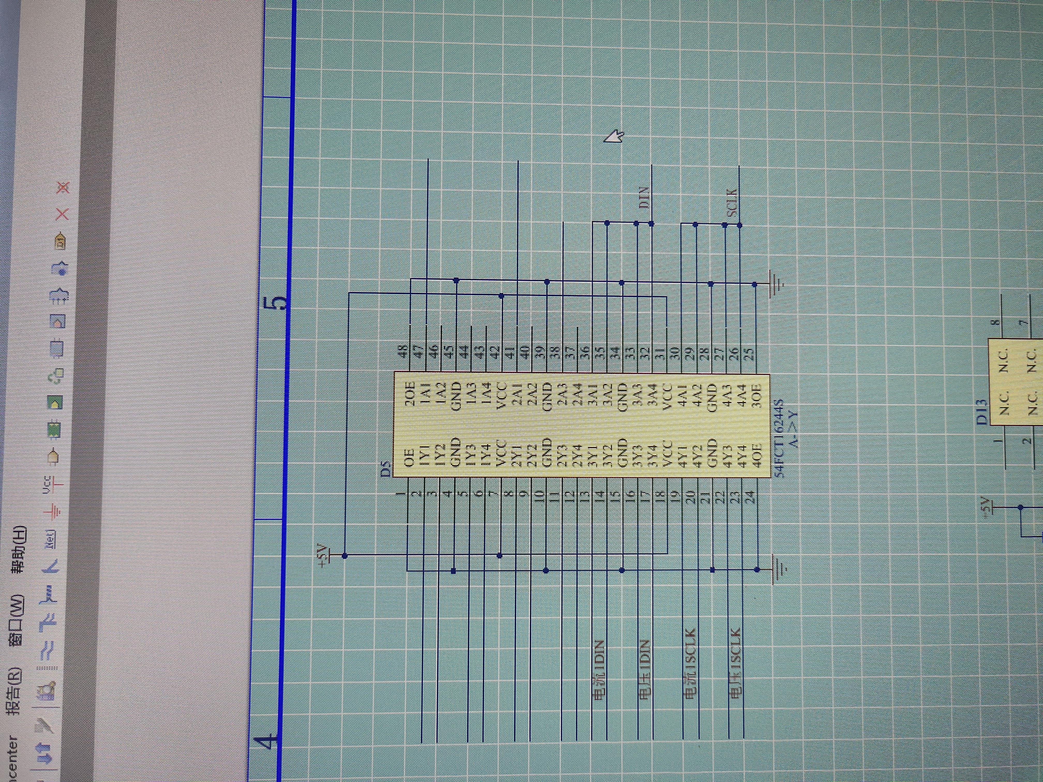

使用STC89C58RD控MS1243,使用SPI方式,低温-40度控制AD的时钟变了,黄色为单片机输出至AD的时钟clk,绿色为MS1243返回的数据,AD为7通道,每个通道采集8次

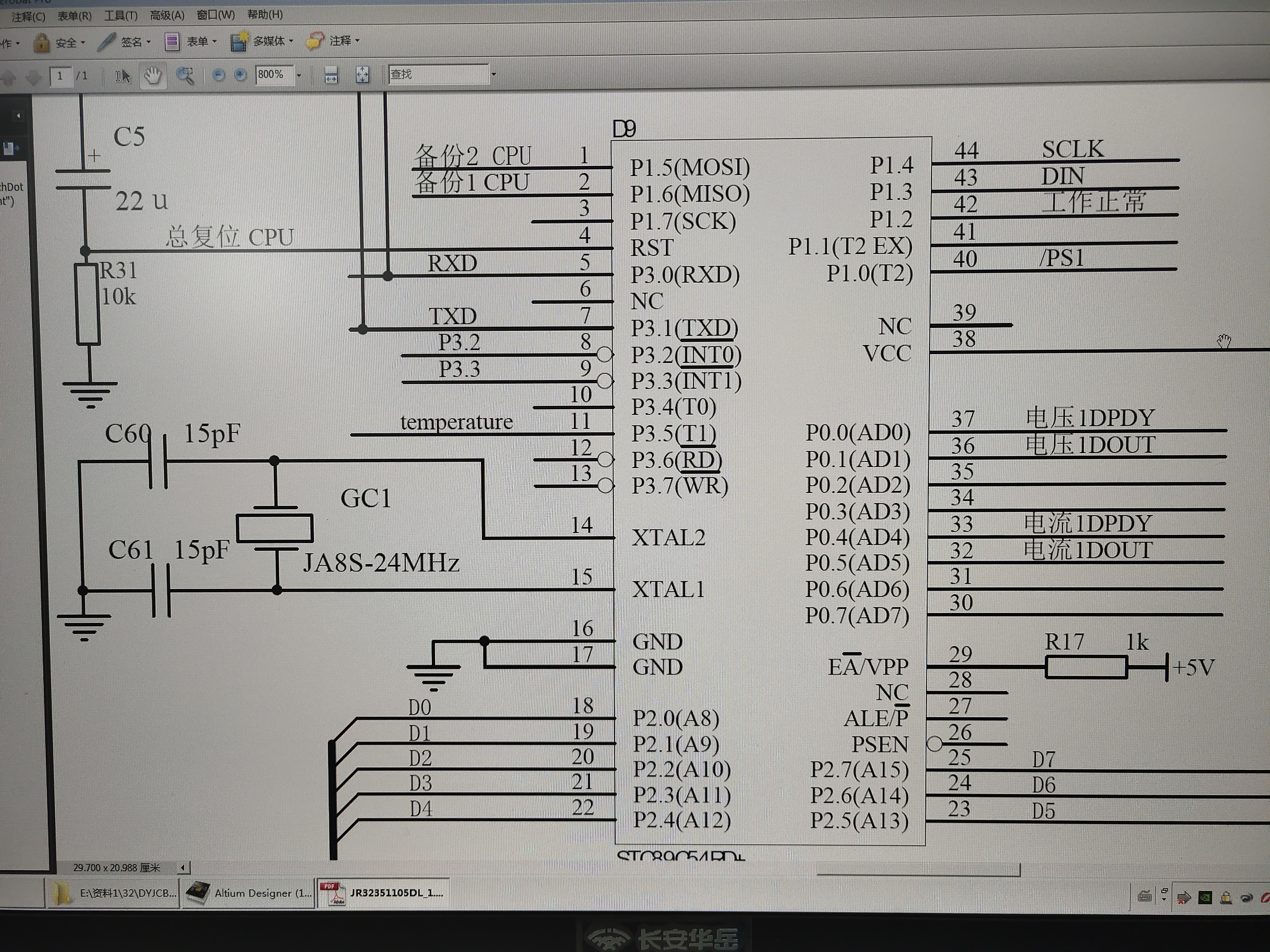

发表于 2023-5-4 17:42:16 | 显示全部楼层
原理图的PDF发上来,大家帮你看下
发表于 2023-5-4 18:06:02 来自手机 | 显示全部楼层
单位电脑,不方便上传pdf

发表于 2023-5-4 19:26:44 | 显示全部楼层
看不清,还是想办法把 PDF 发上来,
另外:
1, SPI 全部10K 上拉10K
2,   片选用I/O
发表于 2023-5-5 09:20:40 来自手机 | 显示全部楼层
SPI单片机输出腿加10k上拉,片选原本已用飞线的办法接到单片机IO口控制,现象依然存在

发表于 2023-5-5 10:10:15 | 显示全部楼层
低温是MS1243都没有返回吗?
建议去掉MS1243,测量MCU本身的输出是否正常,示波器波形放大后给一个波形看看。
发表于 2023-5-5 10:19:10 来自手机 | 显示全部楼层
AD的返回我没有接,MCU送出的clk脚翘起,观察低温不正常

发表于 2023-5-6 15:44:50 | 显示全部楼层
原理图的PDF发上来,让大家舒服点看,你那图片,无法看,
我们也是早上 7:00 工作到早上 1:00的,请配合
发表于 2023-5-6 16:05:36 来自手机 | 显示全部楼层
单位电脑,物理隔离,不能联网,请见谅
