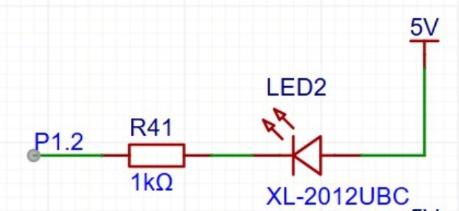

还有个问题请问。。。电阻在led前还是后有区别吗。。。好像说有区别。。。应该在前。。。共阴极数码管是在前。。。。但是共阳极数码管不也是在后吗。。。。
电阻接IO口  详情 回复 发表于 3 天前

发表于 3 天前 | 显示全部楼层
WW_*** 发表于 2025-11-6 17:18
还有个问题请问。。。电阻在led前还是后有区别吗。。。好像说有区别。。。应该在前。。。共阴极数码管是 ...
电阻接IO口

发表于 前天 08:39 | 显示全部楼层
要用这个对吗。。。。

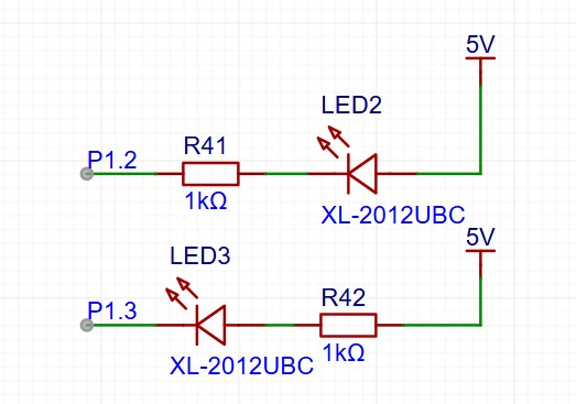

发表于 前天 11:08 | 显示全部楼层
老师,可以回一下吗。。。。是这样吗
是的  详情 回复 发表于 前天 12:12

发表于 前天 12:12 | 显示全部楼层
WW_*** 发表于 2025-11-7 11:08
老师,可以回一下吗。。。。是这样吗
是的

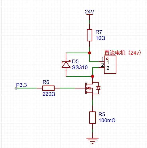

发表于 昨天 19:49 | 显示全部楼层
19042*** 发表于 2025-11-4 13:35
没有的,就是个电阻而已
老师。。。。。我这个电路有问题吗????。。。不能工作

发表于 昨天 21:20 | 显示全部楼层
如果你的电机需要24V的话,串10K的电阻,到电机还有多少电压?

发表于 昨天 21:55 来自手机 | 显示全部楼层
我是不是应该去掉这个R7电阻。。。。话说电机不需要限流吗
