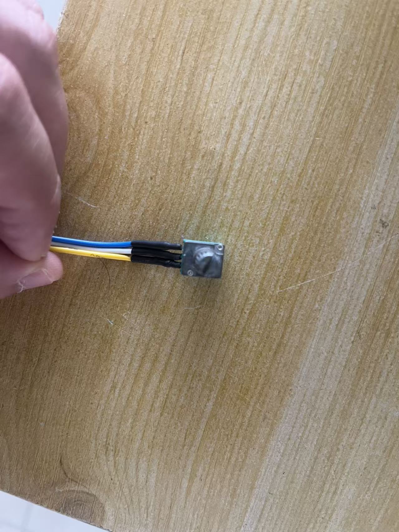

想做一个,adc采集,不知道这种电位器的1脚和3脚能不能互换,有没有极性呢?。。。。2脚接gpio是这样吗?

发表于 5 天前 | 显示全部楼层
可以互换,旋转方向和ADC值也会反过来

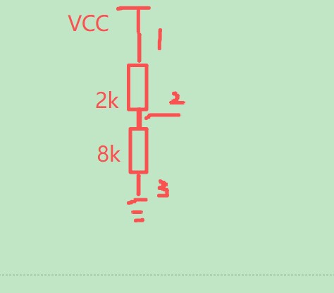

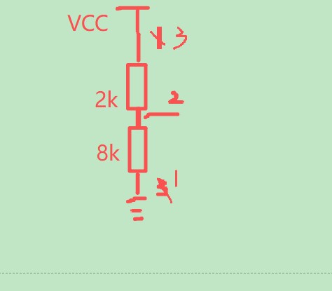

发表于 5 天前 | 显示全部楼层
电位器没有极性,就是一个抽头电阻,反过来的话分压值不一样

发表于 5 天前 | 显示全部楼层
Debu*** 发表于 2025-11-4 12:28
可以互换,旋转方向和ADC值也会反过来
刚刚试了一下。。。。。确实旋转方向和数值都是反的。。。。没换之前是向右旋转数值增大。。。现在是向左旋转数值增大

发表于 5 天前 | 显示全部楼层
分压值不一样是什么意思。。。。不还是10k吗?

发表于 5 天前 | 显示全部楼层
这两个2出来的电压是不是不一样嘛

发表于 5 天前 | 显示全部楼层
jw*** 发表于 2025-11-4 15:57
这两个2出来的电压是不是不一样嘛
卧槽。。。。牛逼。。。懂了。。。哈哈哈哈。。是位置不变的情况下,电压变了
