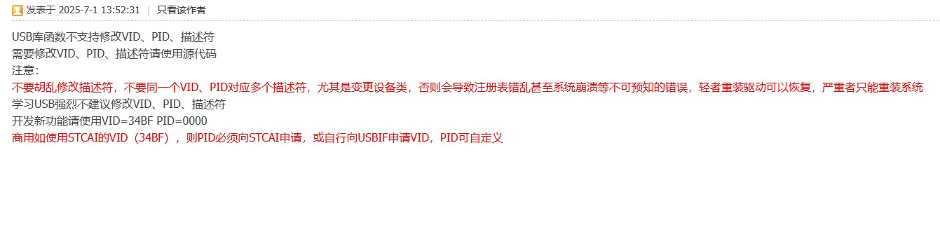

使用AiCube生成HID程序,是否可以修改vid(vendor ID)、pid(product ID)数值
