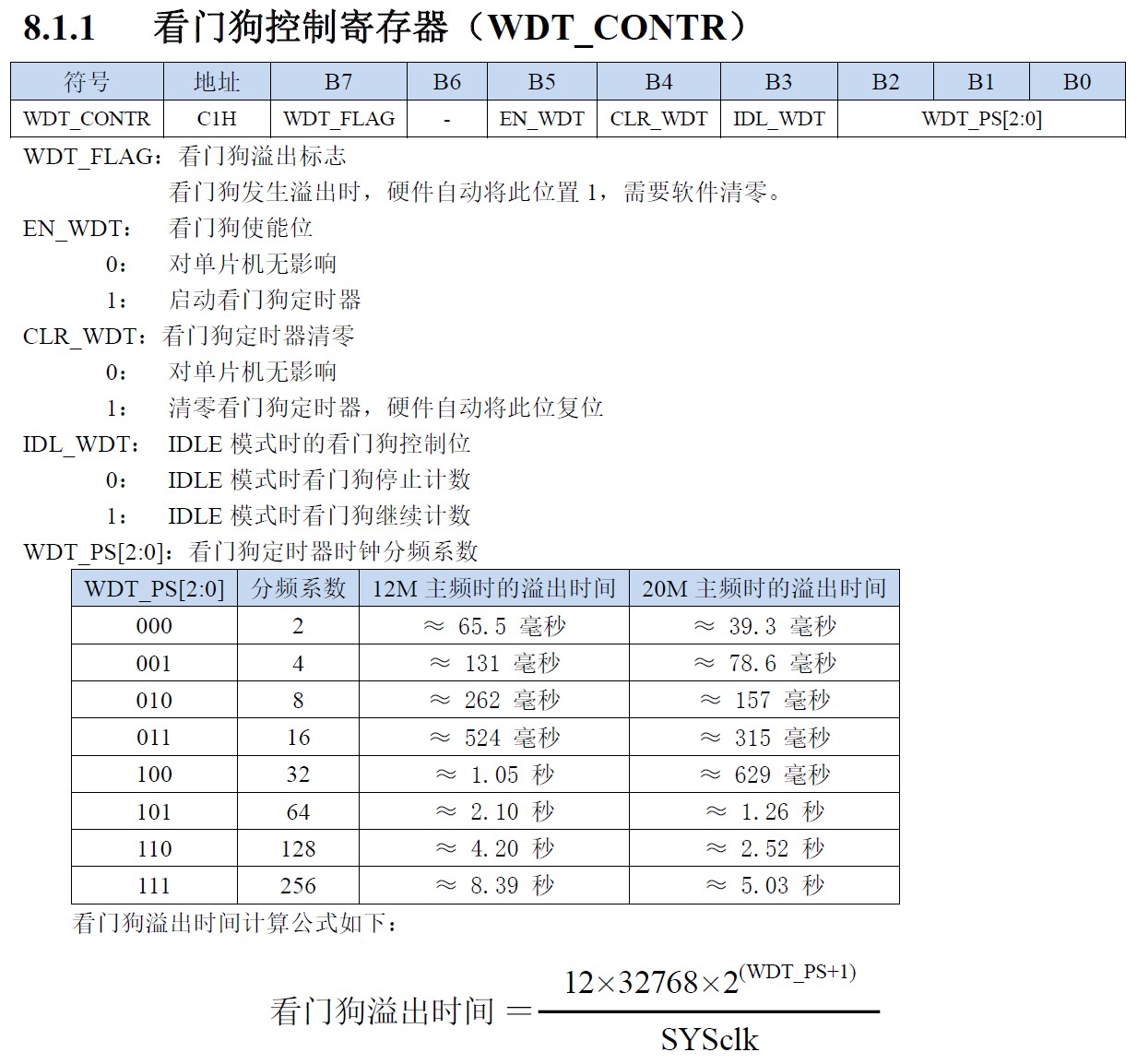

请教一下各位,现在程序测试了很长时间都是正常的,但为了防止未知原因导致程序跑飞了所以打算启用看门狗,根据业务需要当启用看门狗后如果超过60秒没有喂狗才复位,这个60秒的时间如何设置才能保证既准确又稳定,请大家给个例子给予指导,感谢!【使用的STC8H8K64U】

喂狗时间可以动态修改;
在主程序中喂狗;
但尽量短时间不喂狗,狗就控制 MCU 复位

不支持60秒那么长的时间,建议改为较短的时间
