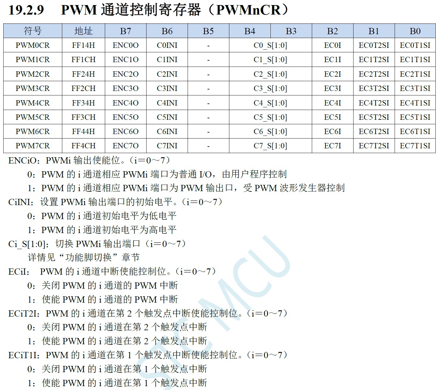

大佬们问下,在学习艾克姆-8A单片机视屏第2-15-2讲中,PWM6CR这个寄存器,用用控制P2.6输出PWM波,高5位能看明白,但是低3位不明白,ENI=0,不是关闭通道6的中断吗? ENT2I=0,不是关闭通道6的第二个触发点中断吗? ENT1I =0,不是关闭通道6的第二个触发点中断吗?为什么都设制为0呢?而不是将这三位都设为1呢,是1才使能中断和触发点中断

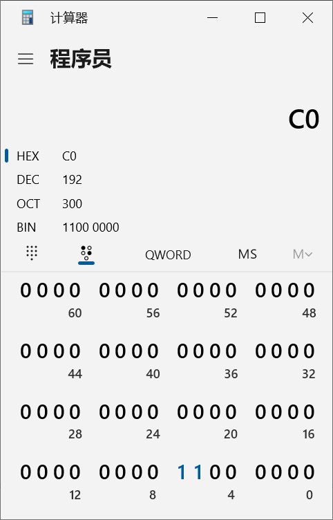

PWM6CR=0xC0,即1100 0000
低3位:
B2=0:EC6I为0,关闭PWM的6通道的PWM中断
B1=0:EC6T2SI为0,关闭PWM的6通道在第2个触发点中断
B0=0:EC6T1SI为0,关闭PWM的6通道在第1个触发点中断
仅输出PWM波形不需要打开中断,如需要在特定位置执行某些功能,打开中断并编写相应的中断函数即可
