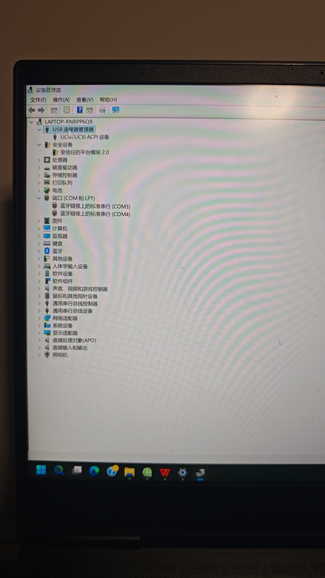

实现串口交互功能的时候在电脑上没有单片机对应串口

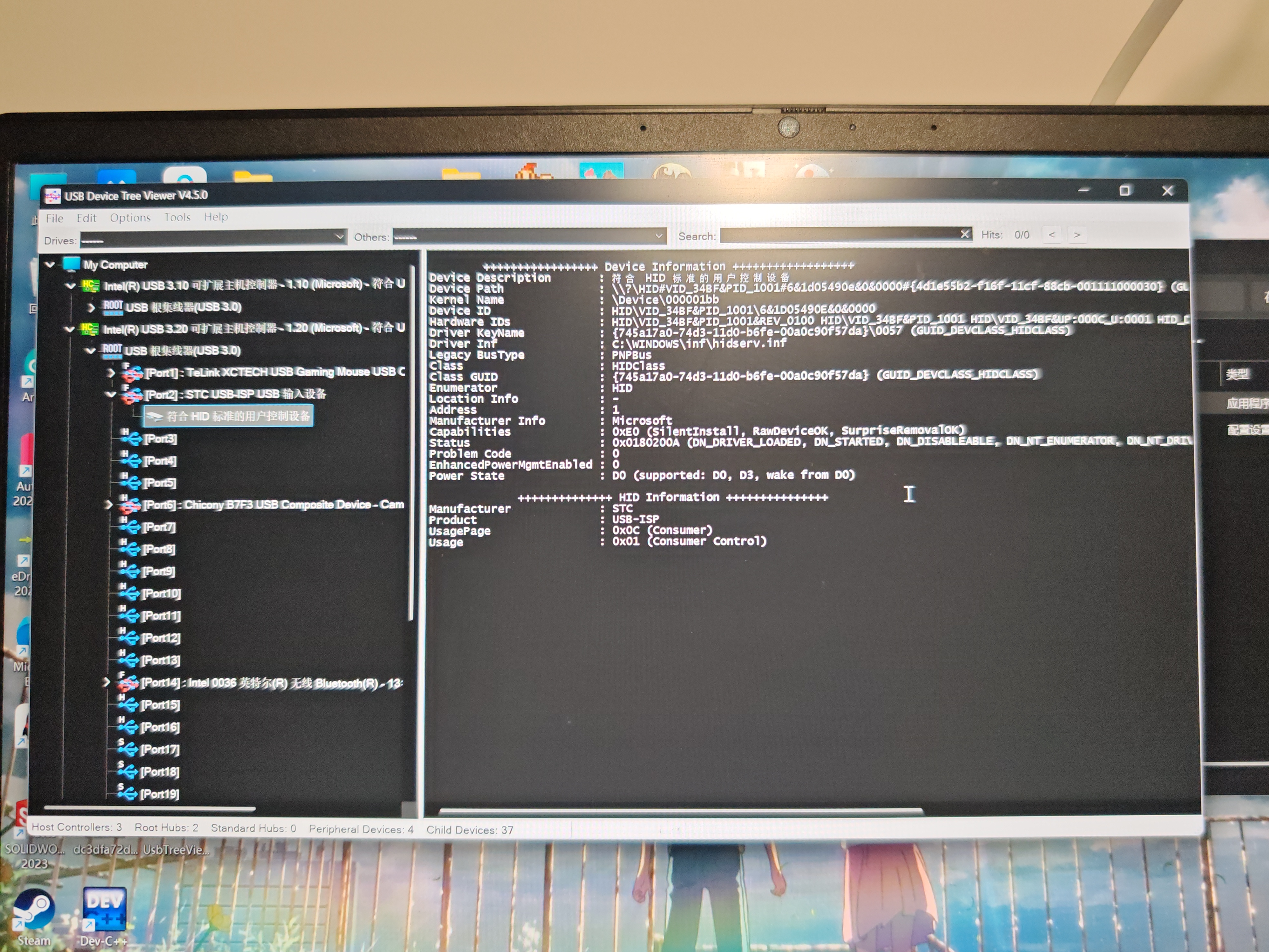

使用这个软件查看新插入的设备

发表于 2025-11-1 17:23:45 来自手机 | 显示全部楼层
ercircle 发表于 2025-11-1 17:12
使用这个软件查看新插入的设备
有这个,请问接下来如何操作
这个对应的是下载模式,检测上电过程是否P32拉低了进入USB下载模式 [attachimg]119787[/attachimg]  详情 回复 发表于 2025-11-1 23:17

发表于 2025-11-1 23:17:37 | 显示全部楼层
chi*** 发表于 2025-11-1 17:23
有这个,请问接下来如何操作

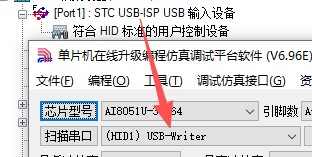

发表于 2025-11-2 11:01:42 来自手机 | 显示全部楼层
先按住INT0    再按ON/OFF   然后松开OFF   在松开INT0,就能进入HID1下载模式,可以进行代码烧录,但是串口交互没有对应串口
USB直接下载是HID下载,没有串口是正常的 如希望使用CDC串口功能,用户程序需要包含CDC功能并正常工作  详情 回复 发表于 2025-11-2 20:54
上面扫描情况说明还停留在下载模式 想出现串口选项需要烧录USB转CDC例程,并处于正常工作模式(即上电时不拉低P32)  详情 回复 发表于 2025-11-2 14:55

发表于 2025-11-2 14:55:10 | 显示全部楼层
chi*** 发表于 2025-11-2 11:01
先按住INT0    再按ON/OFF   然后松开OFF   在松开INT0,就能进入HID1下载模式,可以进行代码烧录,但是 ...
上面扫描情况说明还停留在下载模式

发表于 2025-11-2 20:54:50 | 显示全部楼层
可以使用USB库函数实现此功能:
https://www.stcaimcu.com/data/download/Library/STC_USB_LIBRARY.zip
