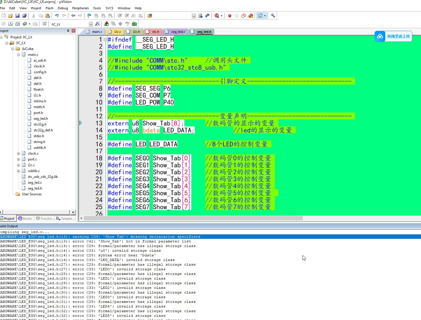

遇到无法理解的编译错误提示:

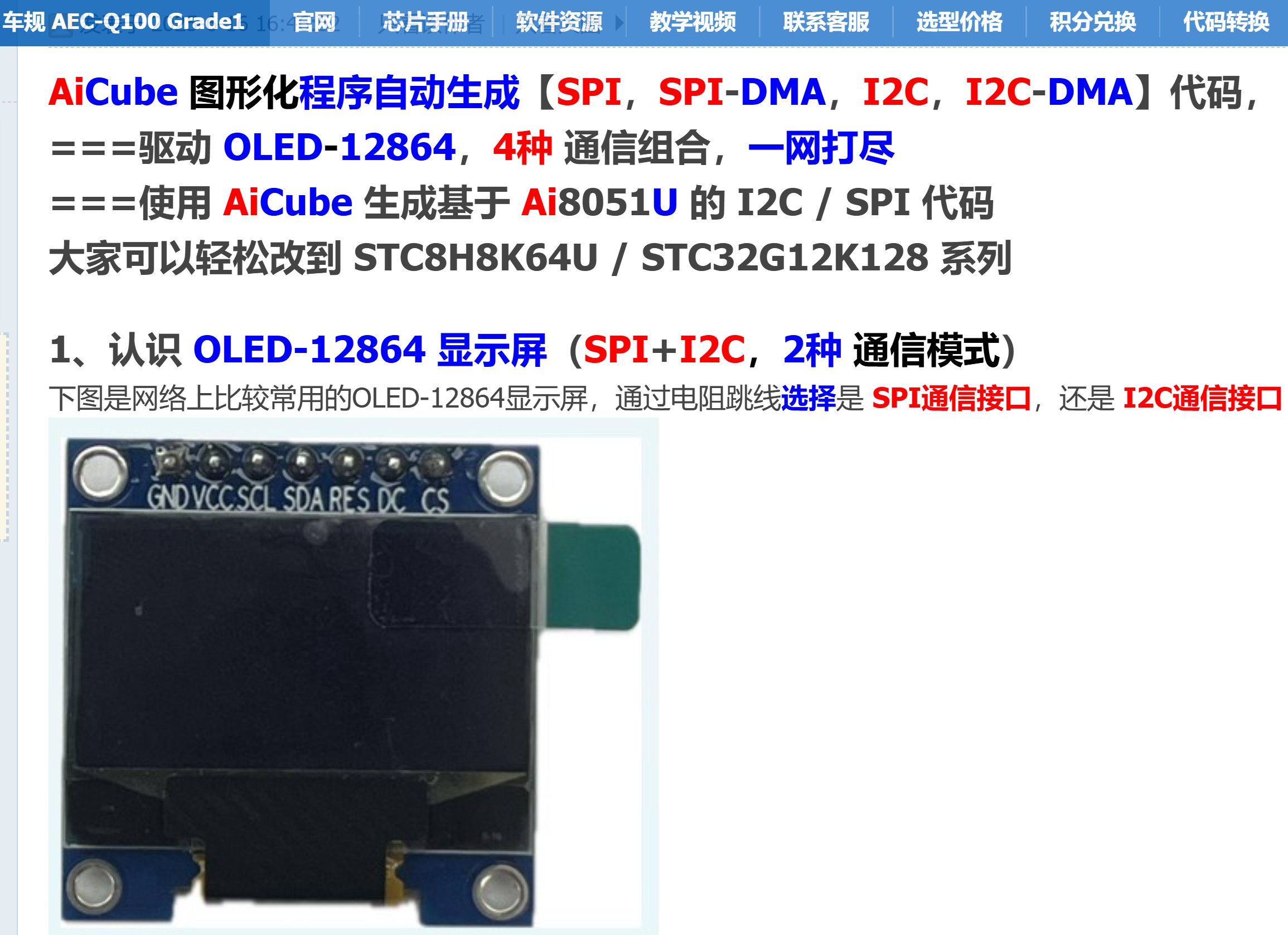

 楼主| 发表于 2025-10-27 16:50:45 | 显示全部楼层
神*** 发表于 2025-10-27 15:46
AiCube图形化程序自动生成【SPI,SPI-DMA,I2C,I2C-DMA】代码,驱动OLED-12864 - AiCube-ISP , 程序自动 ...
谢啦,我慢慢研究一下

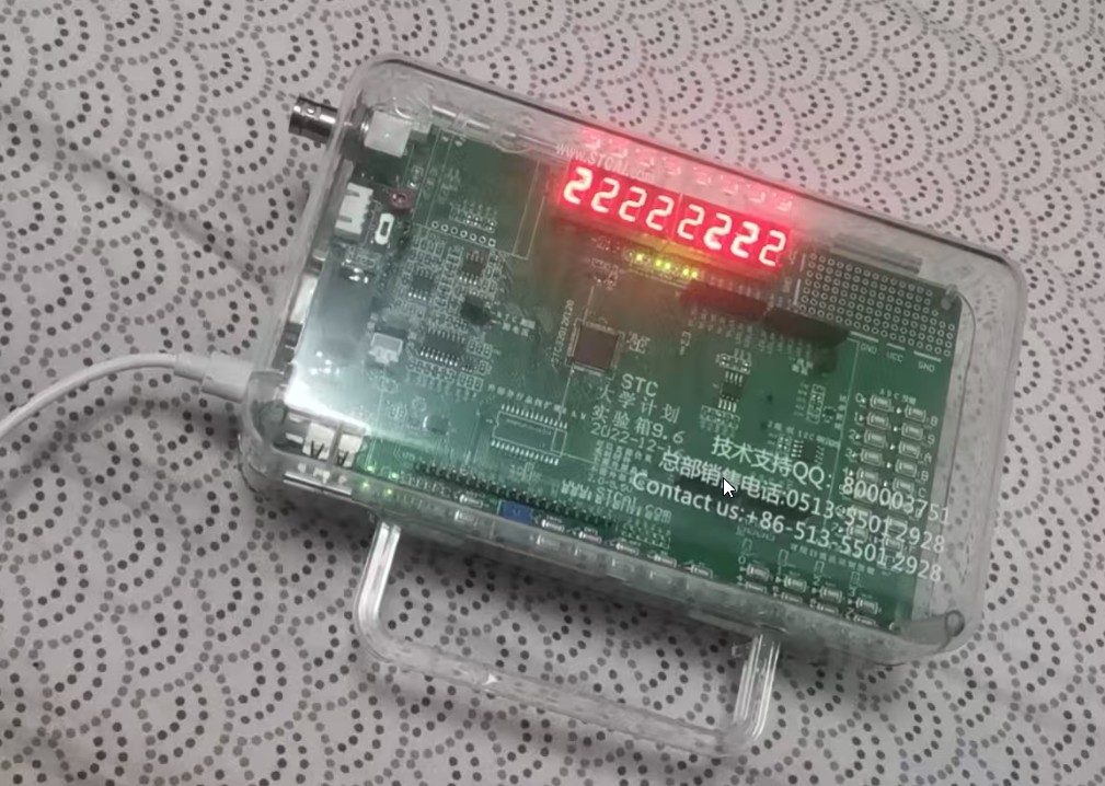

 楼主| 发表于 2025-10-28 18:05:44 | 显示全部楼层

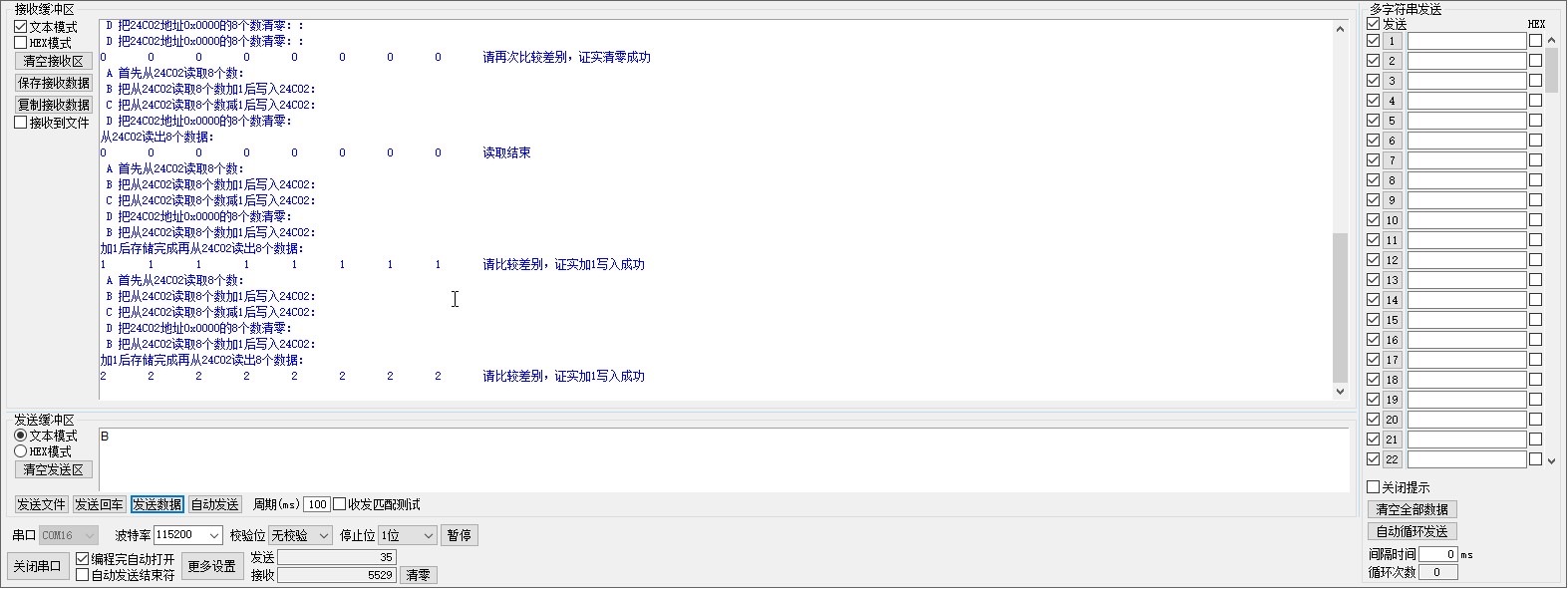

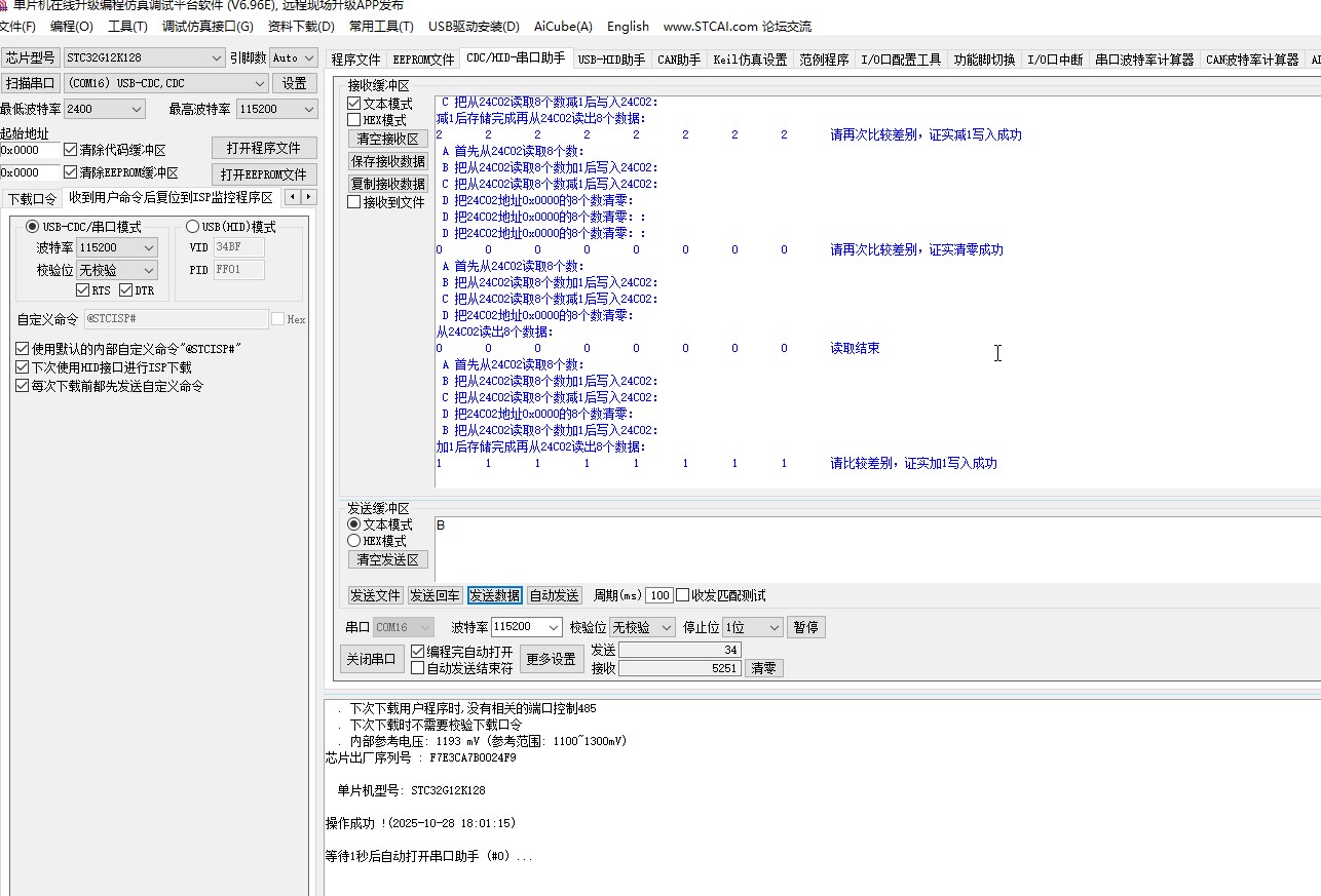

现在的进度是可以从24C02读数据,显示在数码管+串口助手上,
对8个数进行+1,或者-1 操作后可以存储
也可以对8个数进行清零并存储:
2672
3479
3479

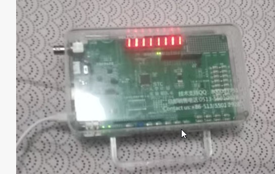

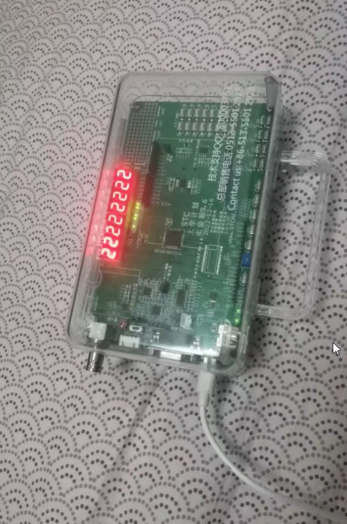

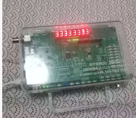

 楼主| 发表于 2025-10-28 18:24:24 | 显示全部楼层
同时是在数码管显示的:
2672
3479

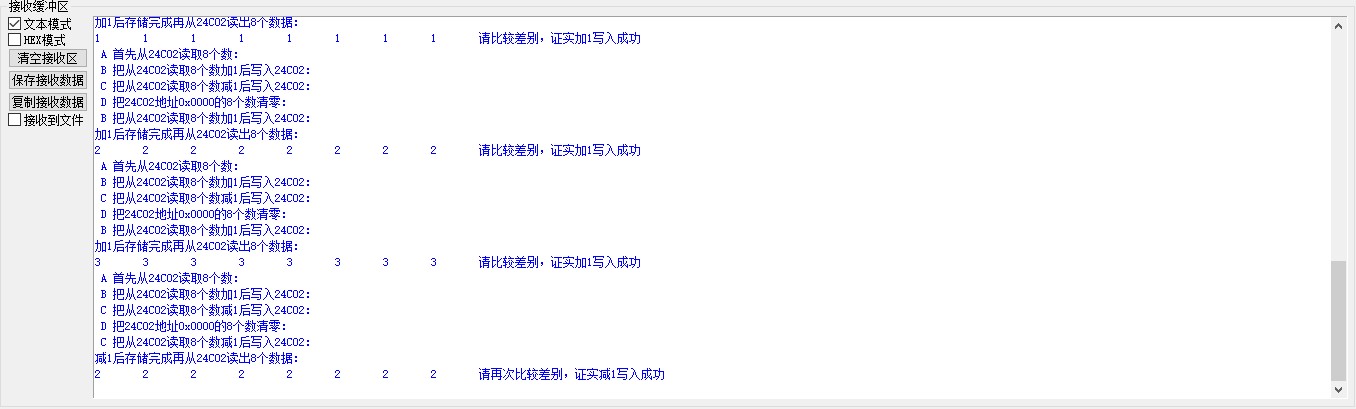

 楼主| 发表于 2025-10-28 18:26:07 | 显示全部楼层
串口助手:
2672
3479
3479
 楼主| 发表于 2025-10-28 18:27:52 | 显示全部楼层
再发一次B:
2672
3479
3479

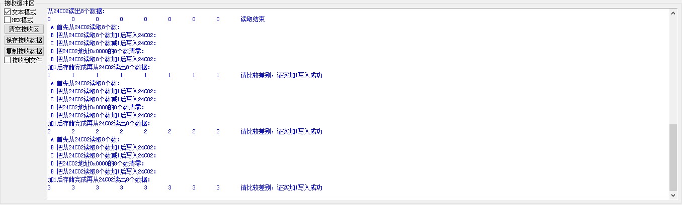

 楼主| 发表于 2025-10-28 18:29:32 | 显示全部楼层
发C,减小1
