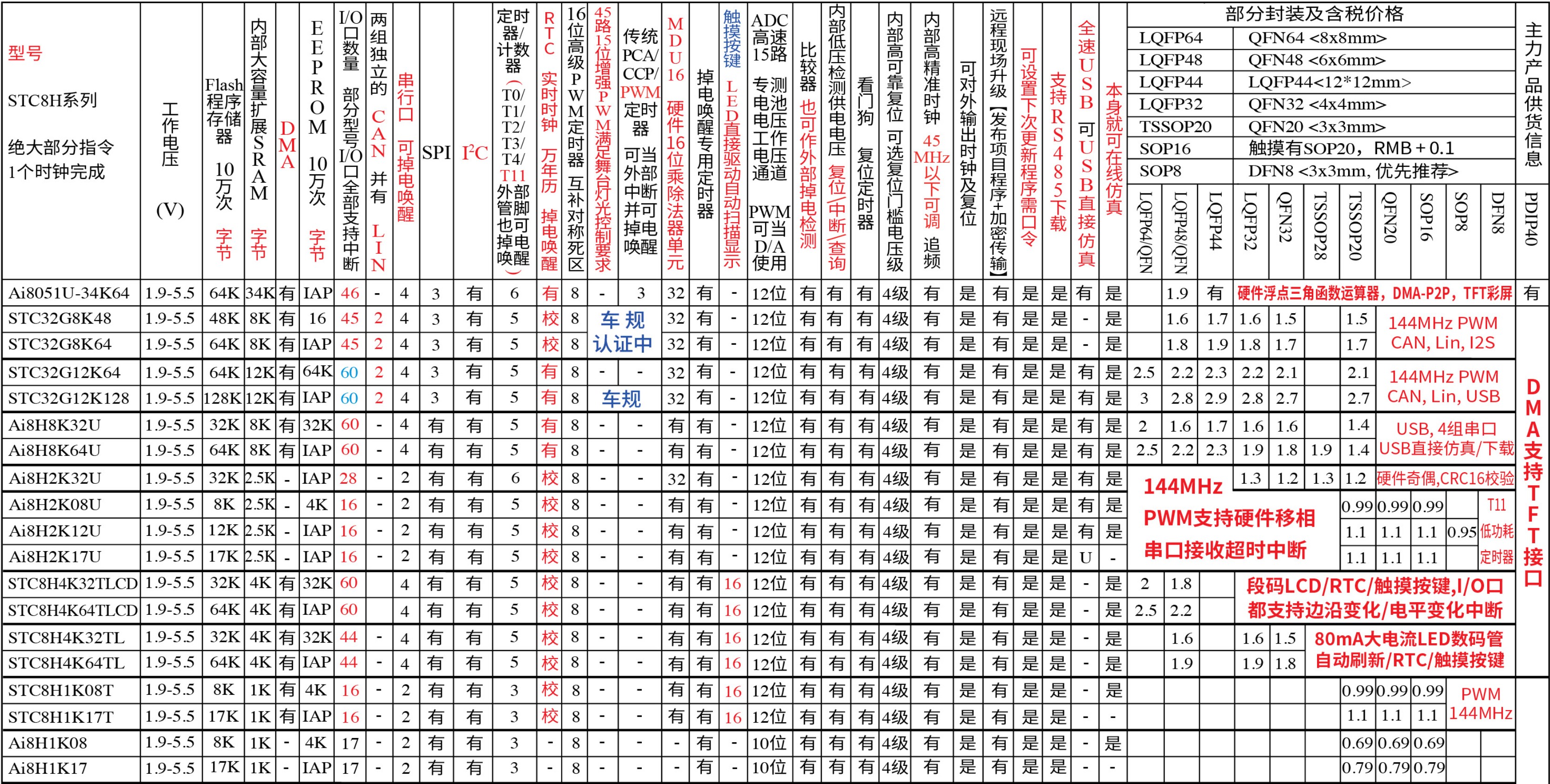

发表于 2025-10-23 21:38:53 | 显示全部楼层
现在都是宽电压,STC基本都可以 1.9V ~ 5.5V
都工作在 4.3V 如何,另外将你原理图的 PDF 贴上来,大家帮你分析

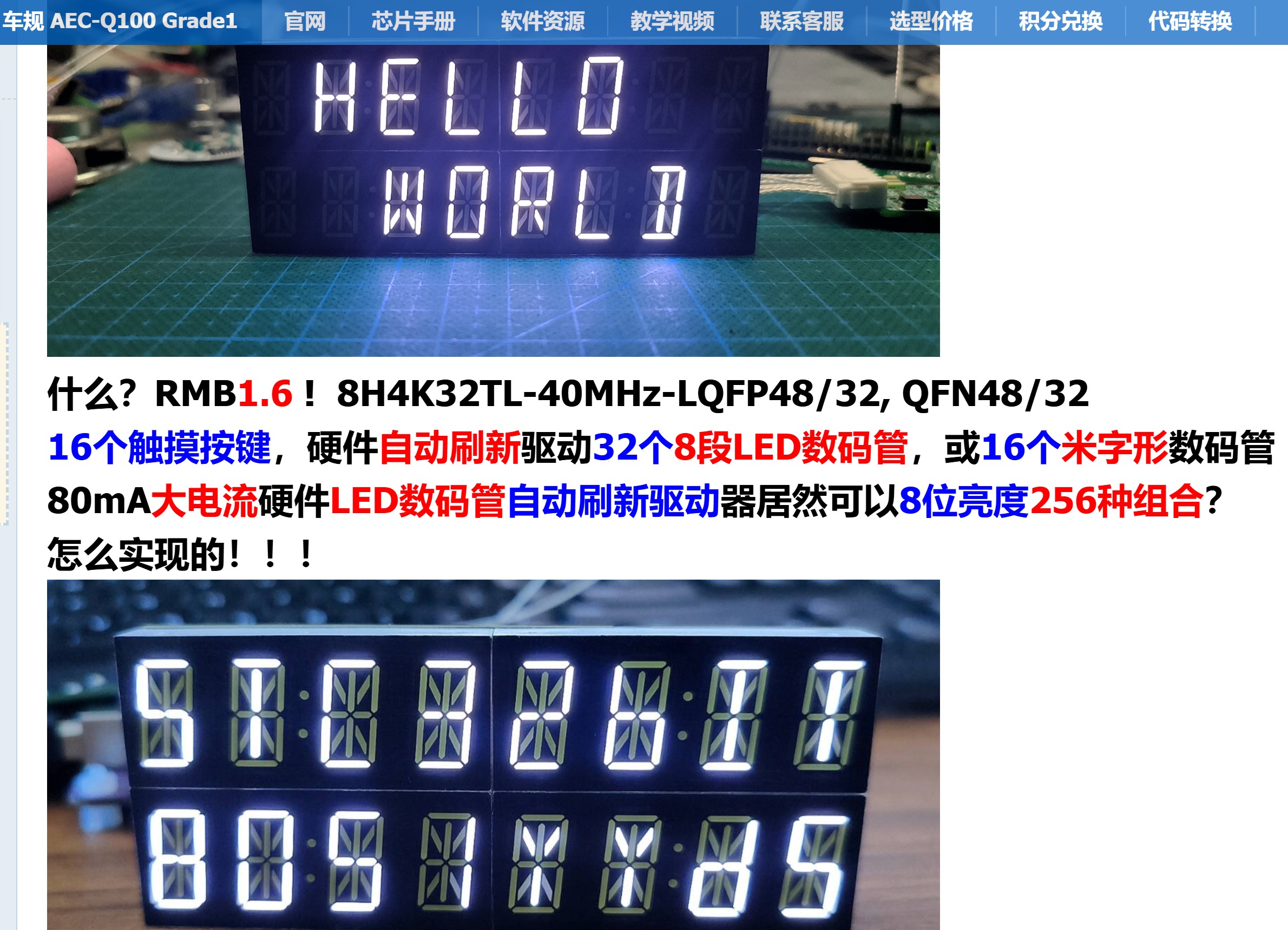

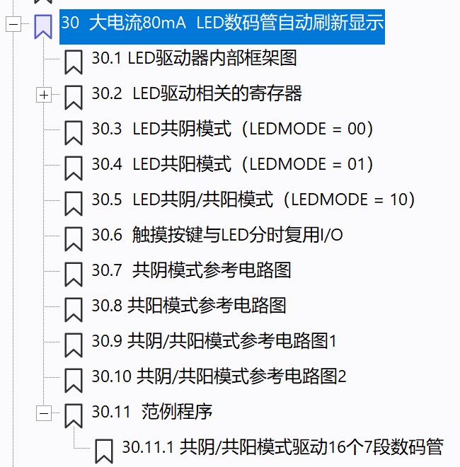

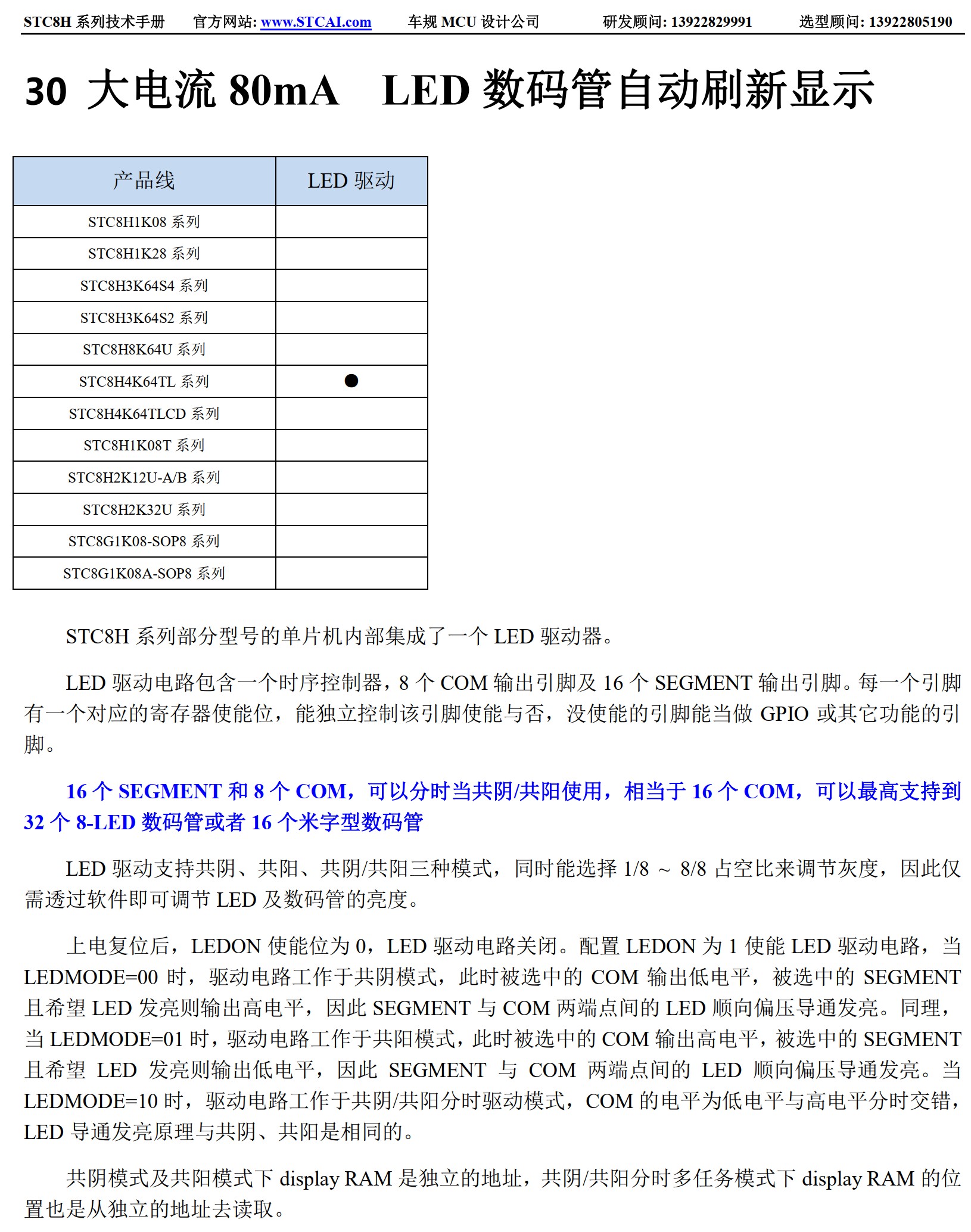

发表于 2025-10-23 21:40:21 | 显示全部楼层

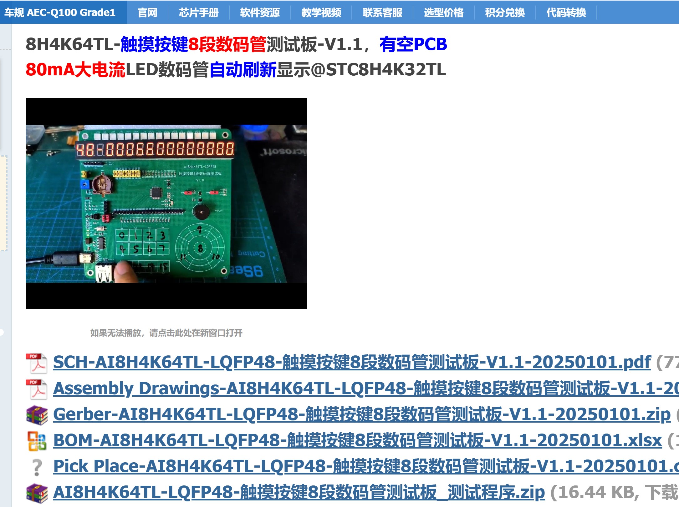

发表于 2025-10-23 22:04:12 | 显示全部楼层

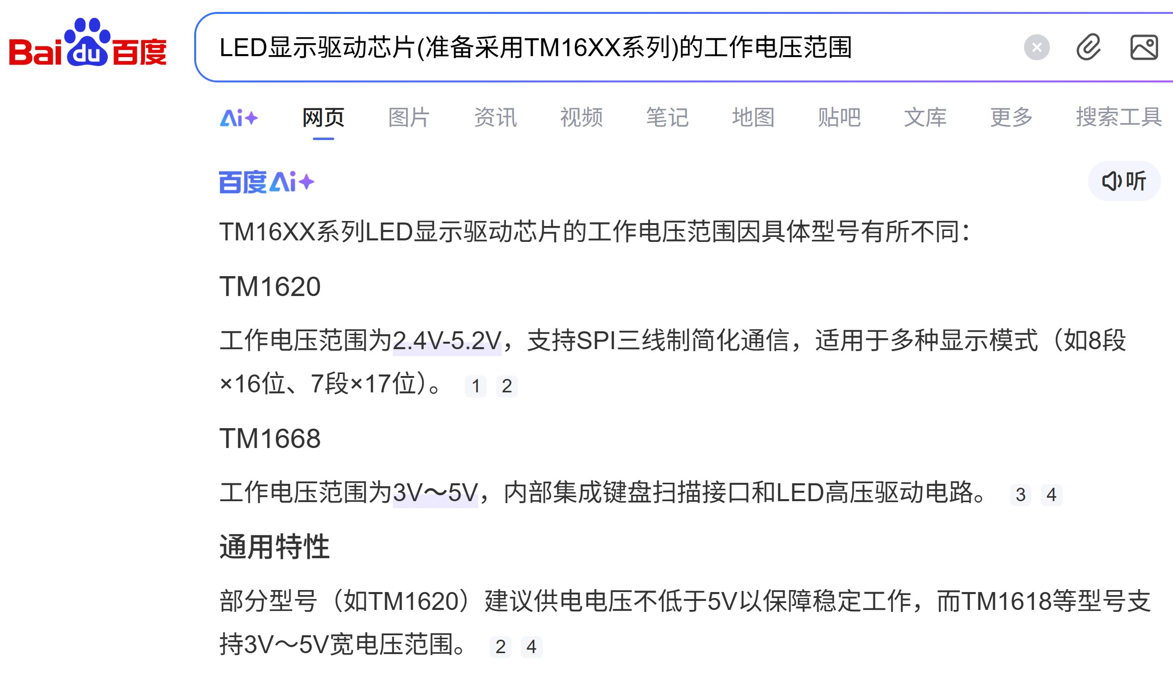

发表于 2025-10-23 22:08:29 | 显示全部楼层
另外如对方是 5V 但高阻输入,没问题
