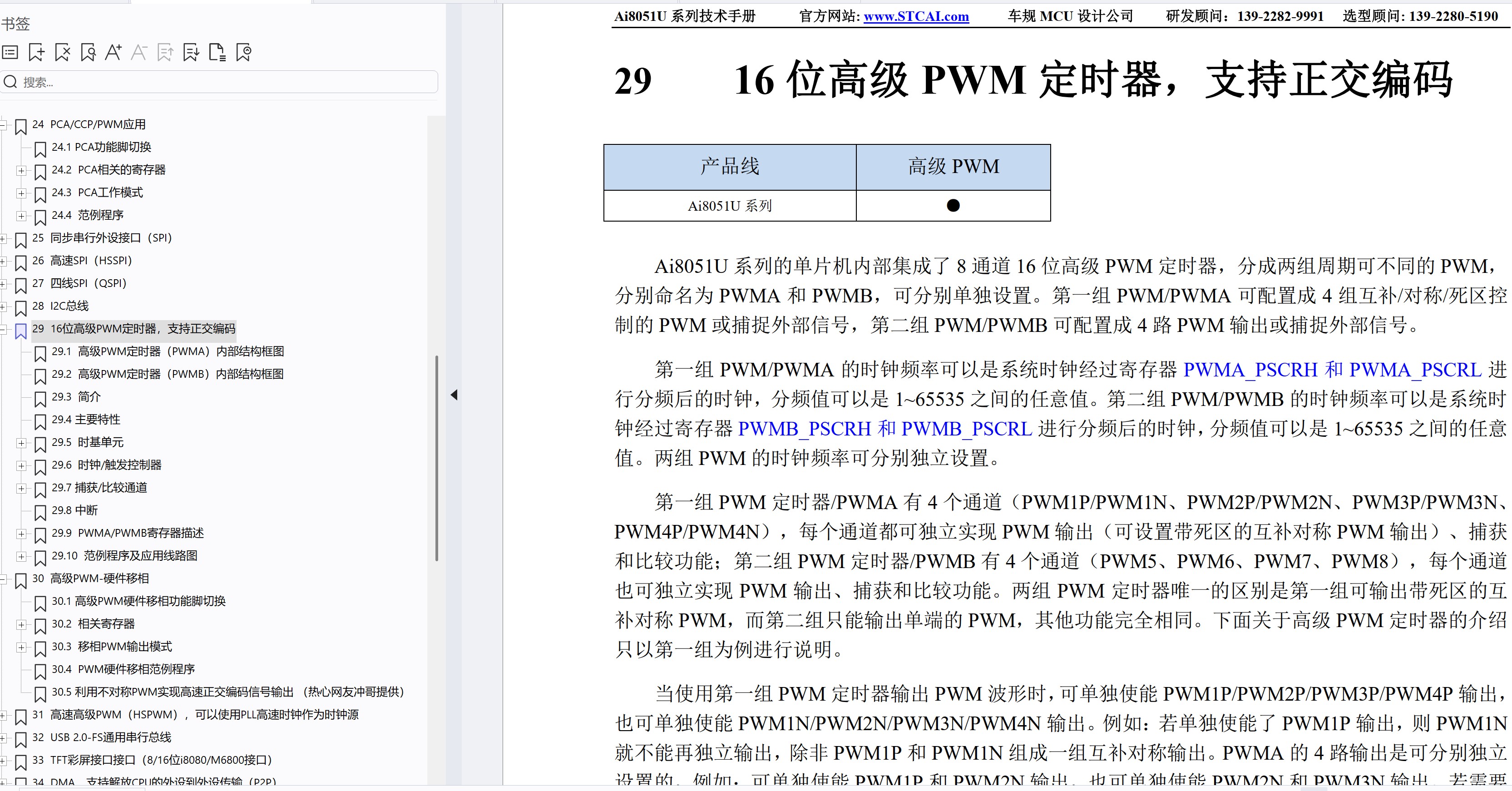

PWMA 做编码器检测,
那PWMA就不能同时做 PWM输出,
请使用 PWMB做PWM输出

用外部中断做编码器检测,或用 STC32G144K246, 24通道 PWM
https://www.stcaimcu.com/data/do ... t/STC32G144K246.pdf

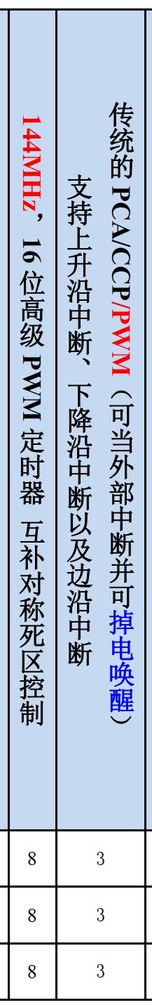

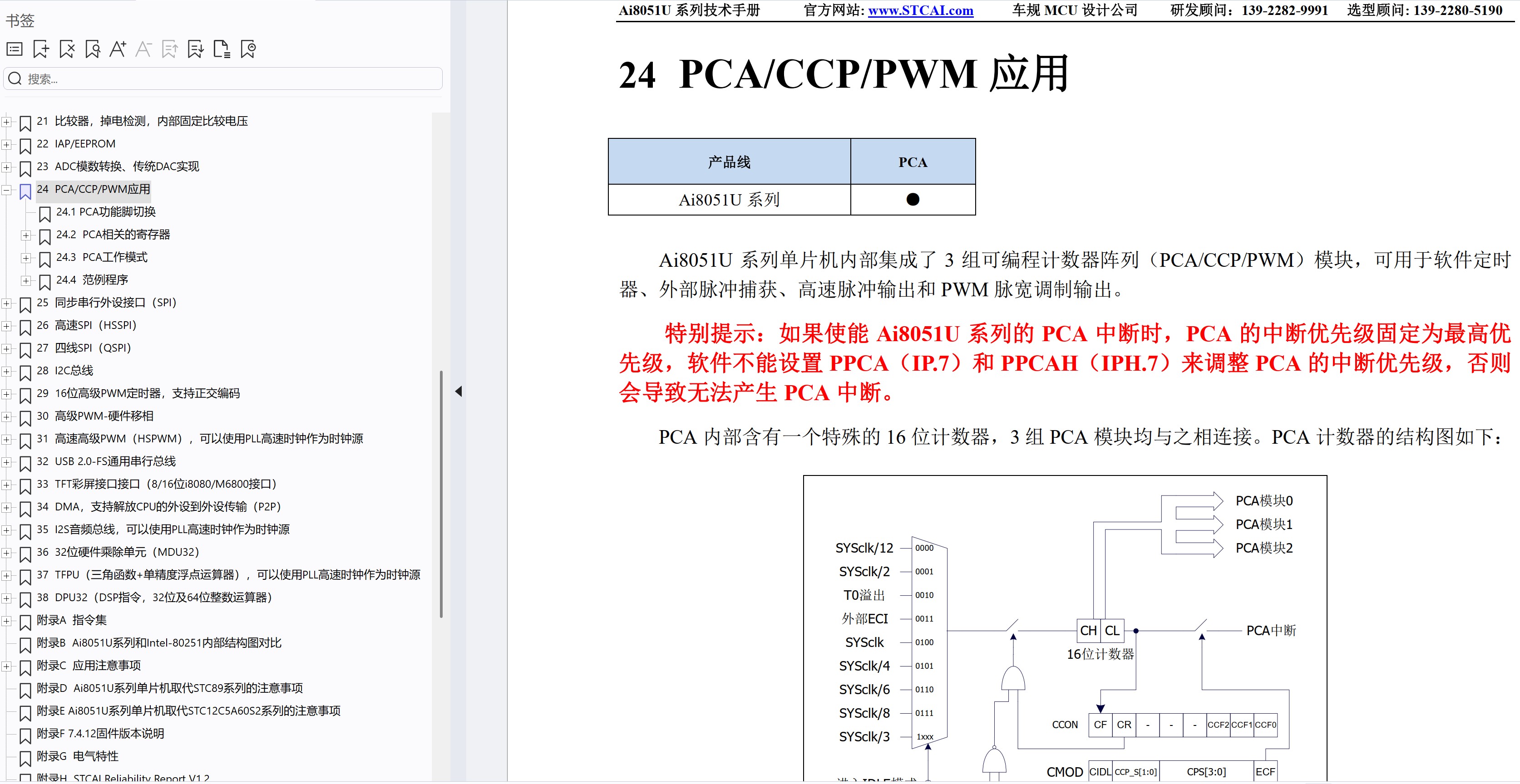

如果不更换芯片也不用外部中断 使用PCA输出pwm是不是可以解决此问题
可以的,pca也能用来控制电机  详情 回复 发表于 2025-10-23 21:08
可以的,pca也能用来控制电机

PCA 是 PWM的一种,早期流行 PCA, 如 Intel
