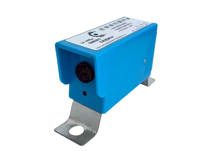

应用场景是这样的,行吊在前、后、左、后、上、下运动时,吊起的重物有可能会撞到别的人或者物体,想要做一个防撞系统,检测到20厘米内有物体时,停止运动
行吊目前最普遍的防撞采用微波测距雷达、激光测距雷达、图像视觉这其中的一种或多种融合的方式来检测,检测的目标是一个较宽的视野,不像光电开关一样只有点目标,当然成本也会高出很多,我这边有成熟专用的产品,有  详情 回复 发表于 2025-10-24 10:35

行吊目前最普遍的防撞采用微波测距雷达、激光测距雷达、图像视觉这其中的一种或多种融合的方式来检测,检测的目标是一个较宽的视野,不像光电开关一样只有点目标,当然成本也会高出很多,我这边有成熟专用的产品,有需要可以找我。

行吊目前最普遍的防撞采用微波测距雷达、激光测距雷达、图像视觉这其中的一种或多种融合的方式来检测,检 ...
老铁上连接,来一个
