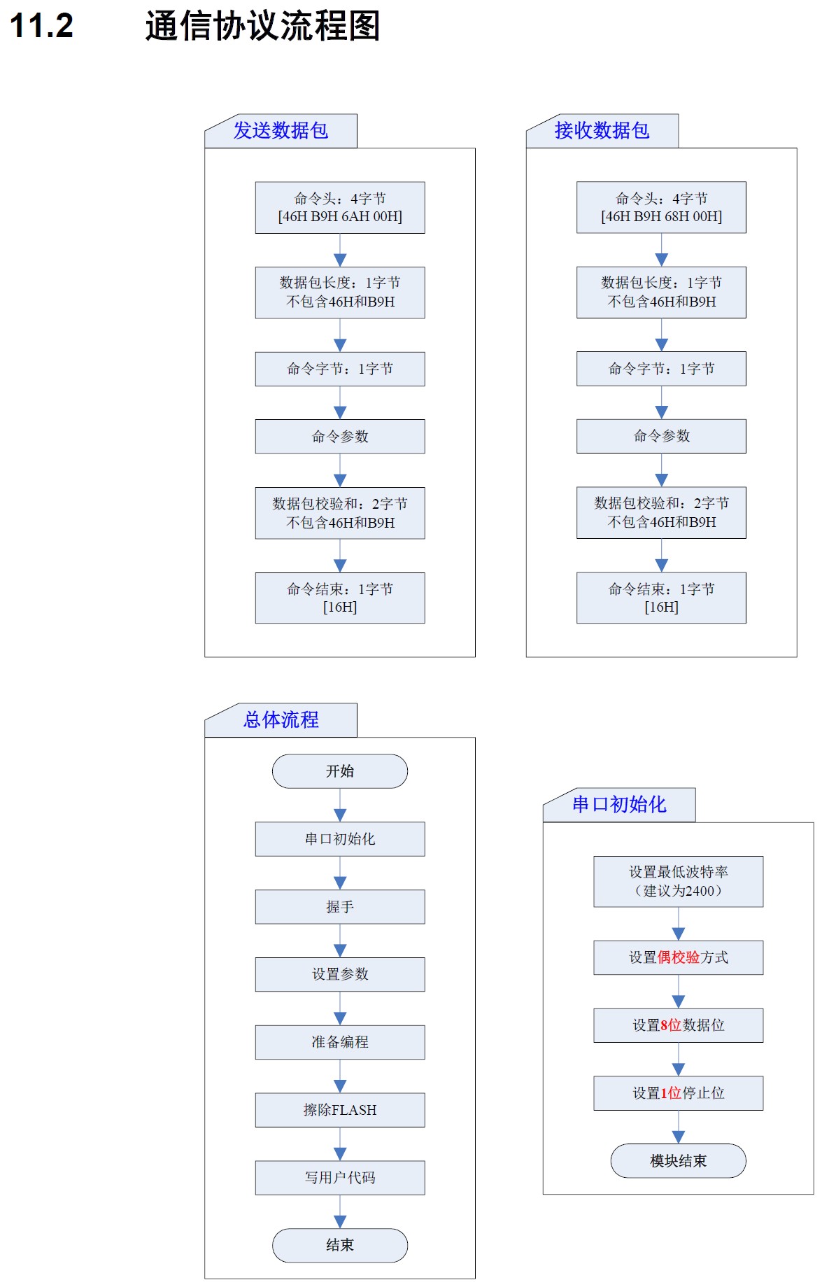

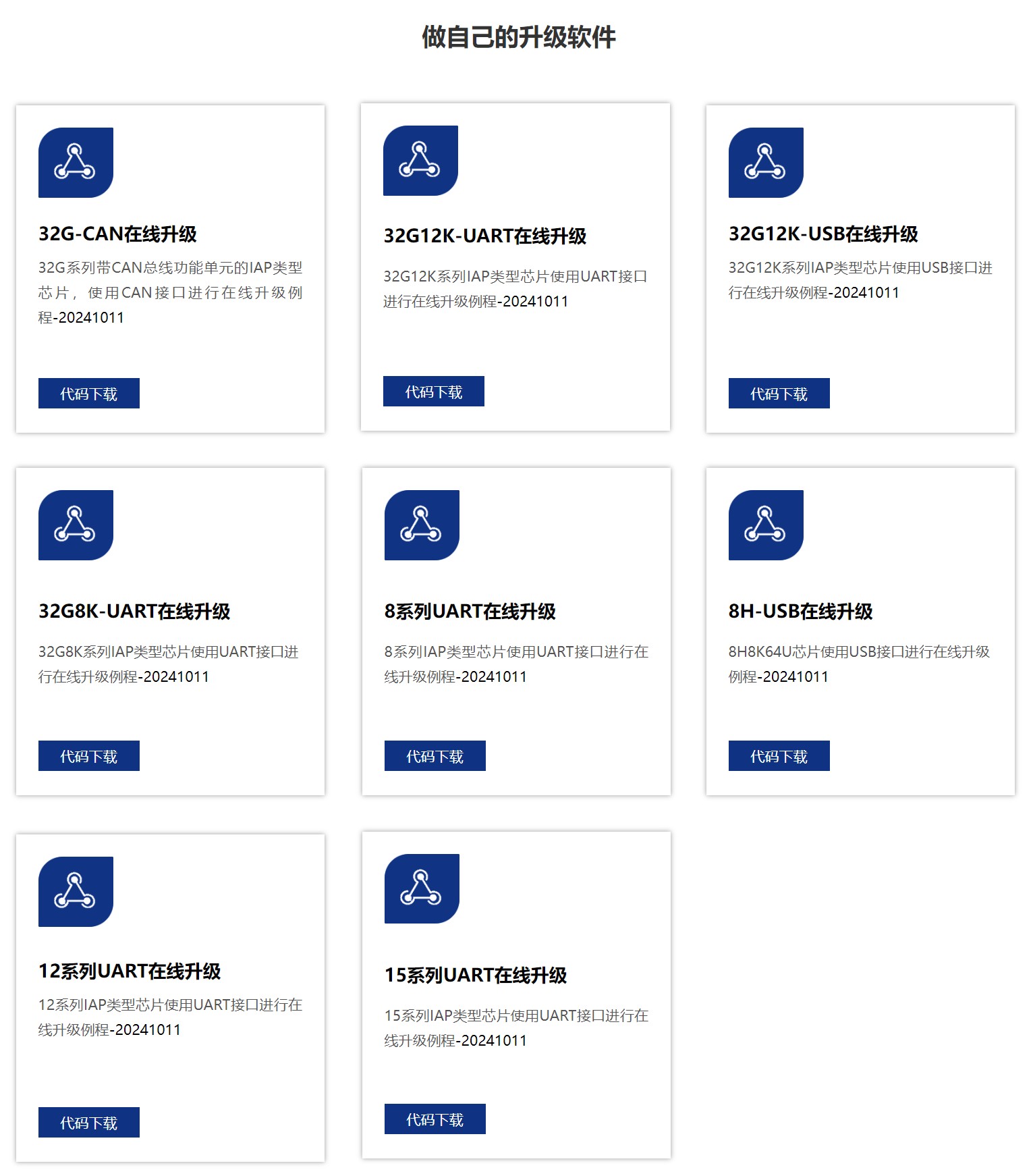

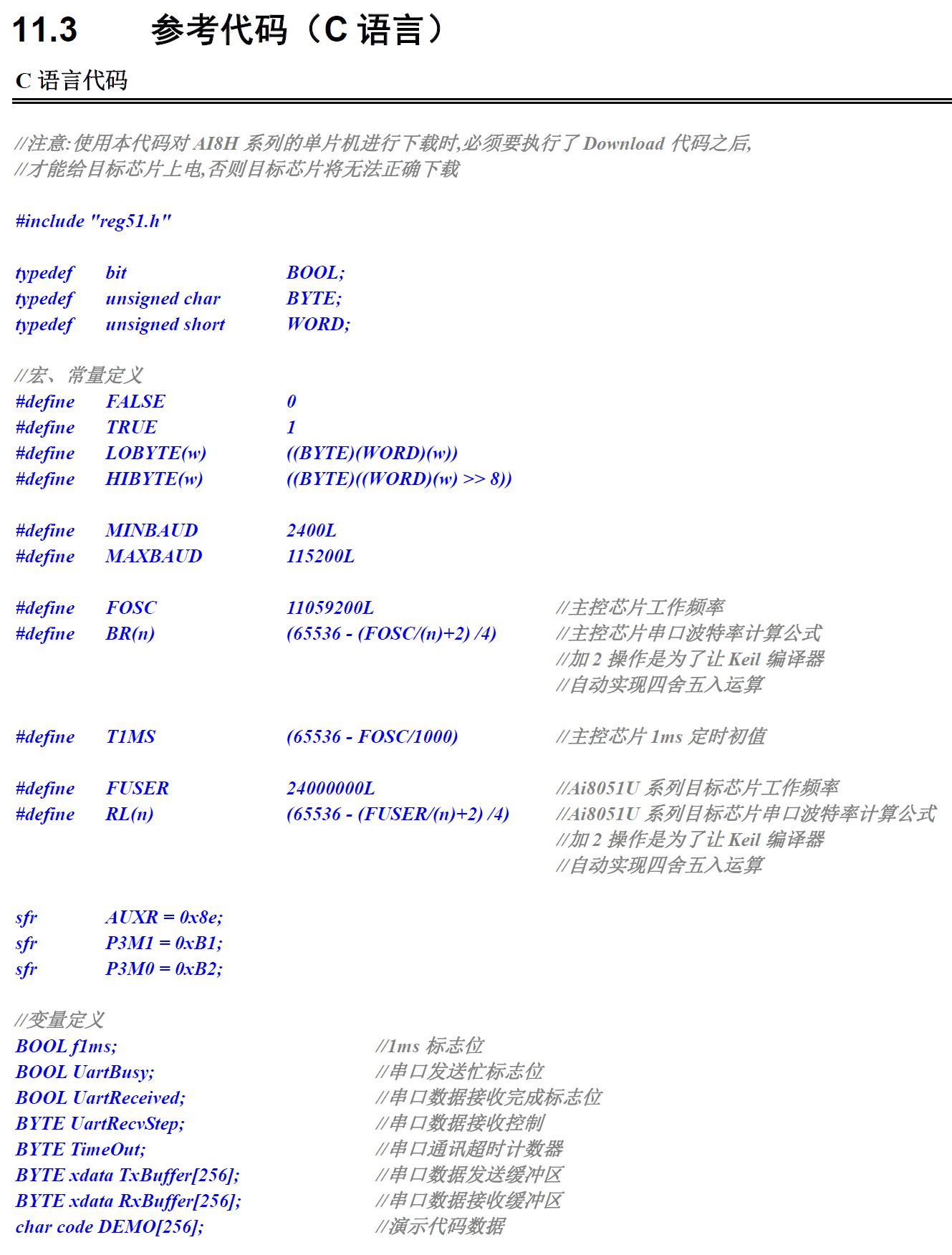

可以使用用户ISP,用户自定义下载方式,例程:
https://www.stcai.com/zxsj
官方的下载方式见数据手册
80
80
 楼主| 发表于 2025-10-22 10:50:31 | 显示全部楼层
没办法,芯片我们不会换。换芯片就好说了。
