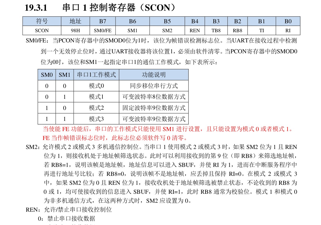

发表于 2025-10-21 14:05:58 | 显示全部楼层
串口支持九位,USB-CDC数据转给串口,串口设置为9位模式即可
  • 打卡总天数:712
  • 最近打卡:2026-07-03 09:07:06
50
2691
9338
9338
发表于 2025-10-21 14:09:49 | 显示全部楼层
USB-CDC是芯片通过USB接口跟电脑或者USB主机通信,传输数据8位。
USB-CDC转串口与其他设备通信的话,串口可设置9位模式。
