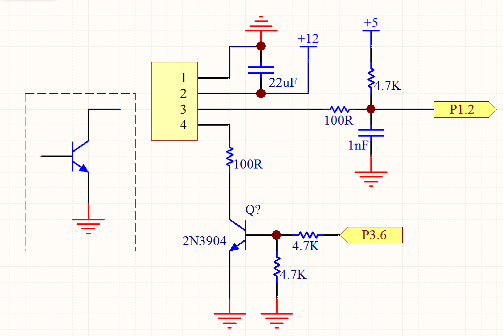

干扰的问题肯定是可以排除了,现在就算拔掉风扇,数字为8,依然有值,这个就明显不对了,电路图如下,风扇的第三脚内部实际是一个三极管开路输出。
程序如下:

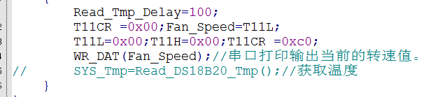

发表于 2025-10-21 19:45:30 | 显示全部楼层
erci*** 发表于 2025-10-21 16:08
未复现,上传可复现问题工程看看
原简单的测试工程文件。

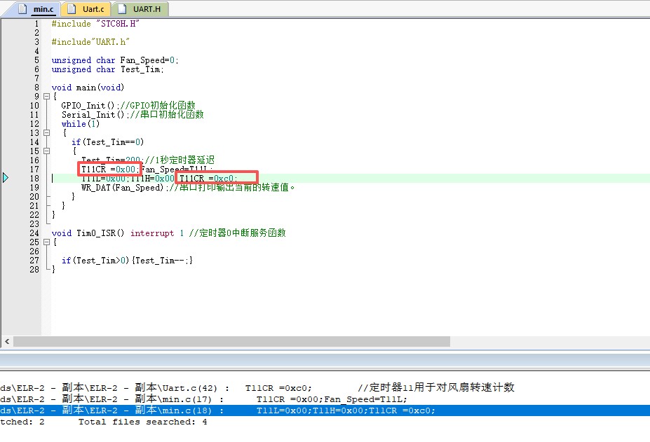

未见停止1s重新读数测试代码?使用上面传的例程是否可复现呢? [attachimg]118392[/attachimg] [attachimg]118393[/attachimg]  详情 回复 发表于 2025-10-21 20:00

发表于 2025-10-21 20:00:41 | 显示全部楼层
深山*** 发表于 2025-10-21 19:45
原简单的测试工程文件。

发表于 2025-10-21 21:35:28 | 显示全部楼层
用上面的例程,在我的板子上是可以复现的。
