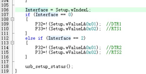

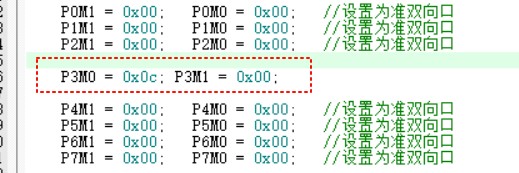

你好,试过了,用的P32、P33口,已设推挽模式,但和昨天一样,RTS无反应,DTR可以,不知道怎么回事
IO不符,请不要修改,直接下载HEX测试 [attachimg]118749[/attachimg]  详情 回复 发表于 2025-10-24 10:04

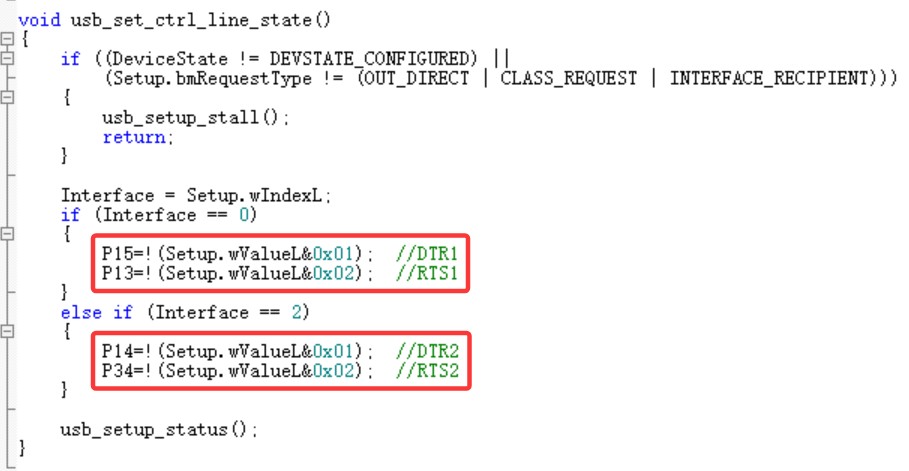

发表于 2025-10-24 10:04:25 | 显示全部楼层
ykeu*** 发表于 2025-10-24 09:46
你好,试过了,用的P32、P33口,已设推挽模式,但和昨天一样,RTS无反应,DTR可以,不知道怎么回事 ...
IO不符,请使用A2例程,不要修改,直接下载HEX测试
如使用的程序带有下载器相关功能,可能还有其他地方操作了P32、P33,会产生冲突

发表于 2025-10-24 10:44:15 | 显示全部楼层
如使用的程序带有下载器相关功能,可能还有其他地方操 ...
只修改了这两个地方,其他没动,用的例程
不要修改,直接下载HEX测试  详情 回复 发表于 2025-10-24 10:45

发表于 2025-10-24 10:56:04 | 显示全部楼层
Debu*** 发表于 2025-10-24 10:45
不要修改,直接下载HEX测试
不修改GPIO不行啊,我用的是AI8H8K12U,没有P13、P14、P15、P34口
那修改为其他IO试一下  详情 回复 发表于 2025-10-24 14:57
