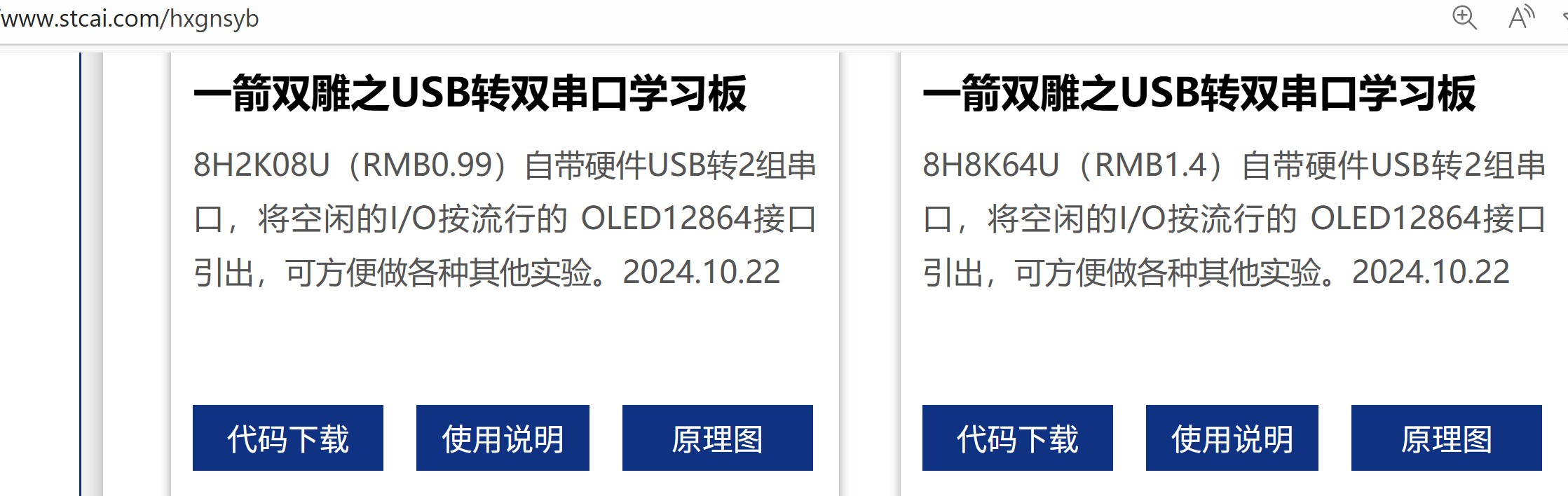

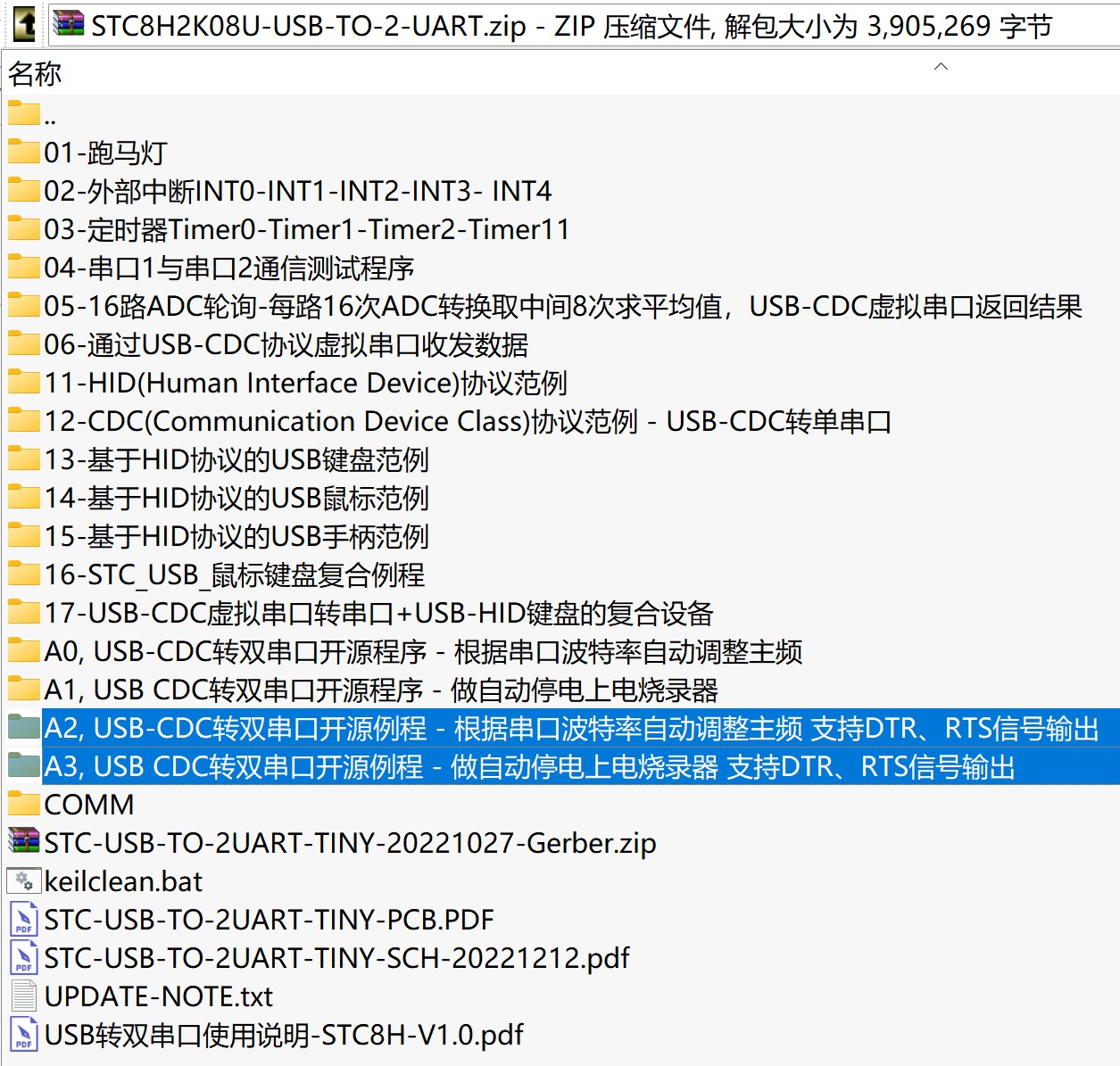

发表于 2025-10-24 09:13:13 | 显示全部楼层
ykeu*** 发表于 2025-10-23 19:25
您好,我刚试了下,DTR信号控制正常,但RTS信号调不出来,无论设置成哪个GPIO口,推挽模式,都没有反应 ...
此链接内有CDC支持该信号的详细讲解,包括具体的协议和程序,都是测试正常的
使用一箭双雕测试,不要修改程序,直接下载进去,注意接口处的跳线
验证后再修改
https://www.stcaimcu.com/thread-4738-1-1.html
