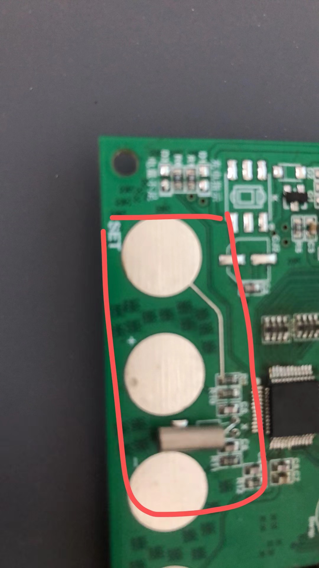

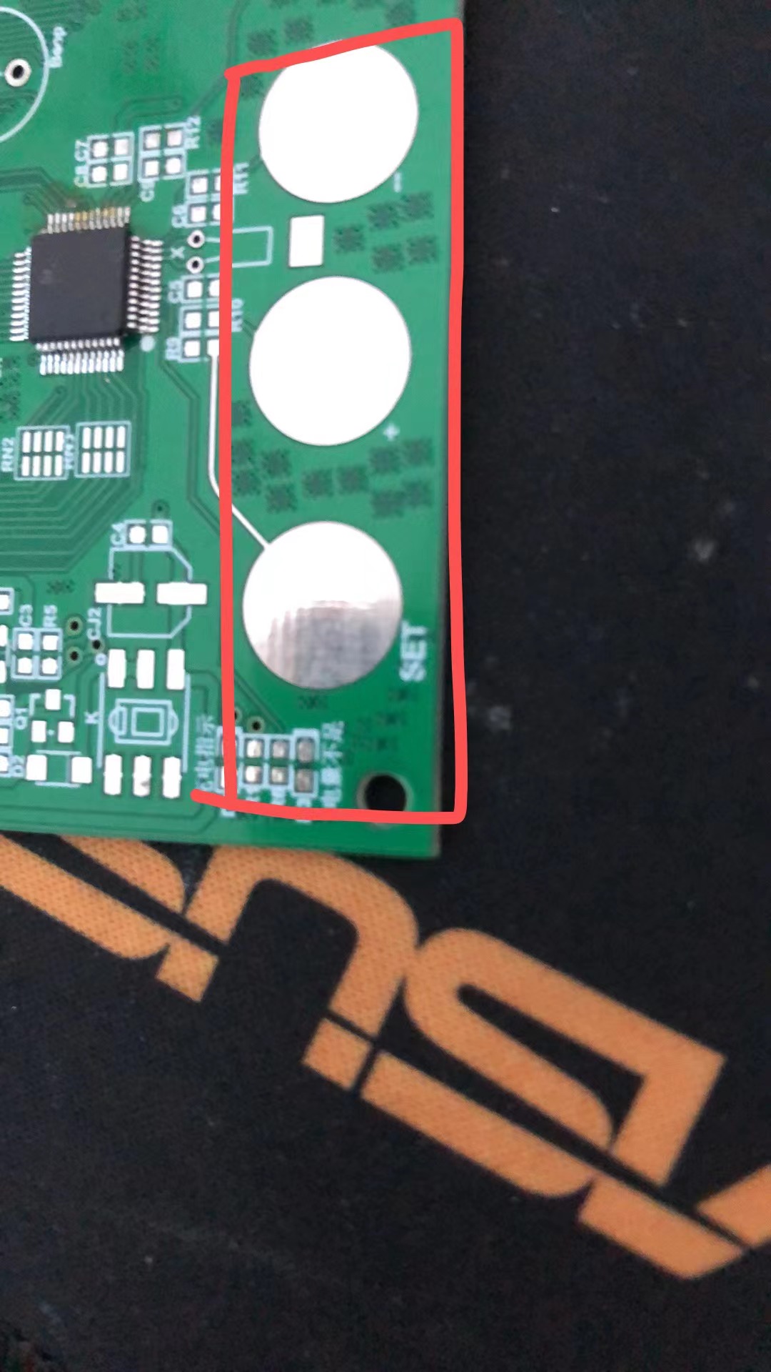

触摸按键 读取的之一直没有改变 。

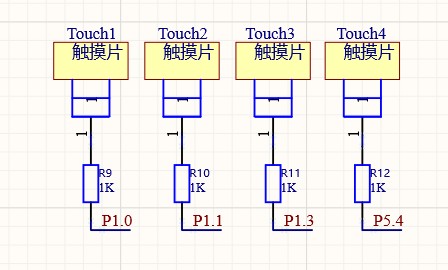

发表于 2025-10-19 07:07:05 | 显示全部楼层
因为 R9 ~ R12 没焊

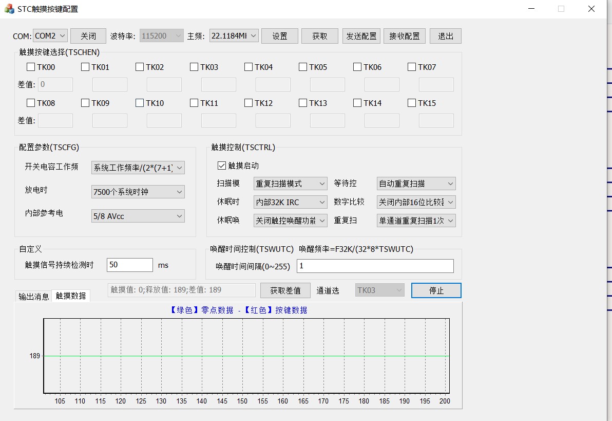

发表于 2025-10-19 09:06:33 | 显示全部楼层
已经焊接了 还是一样
