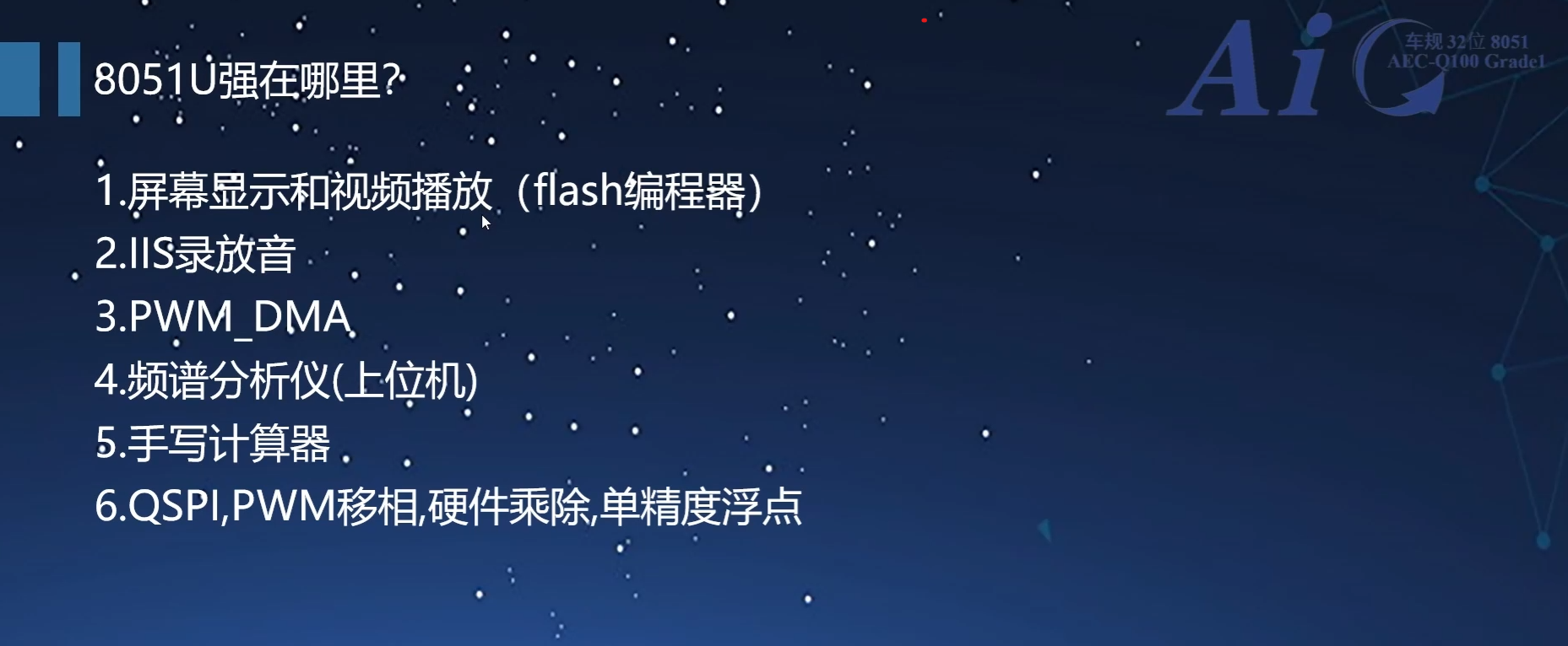

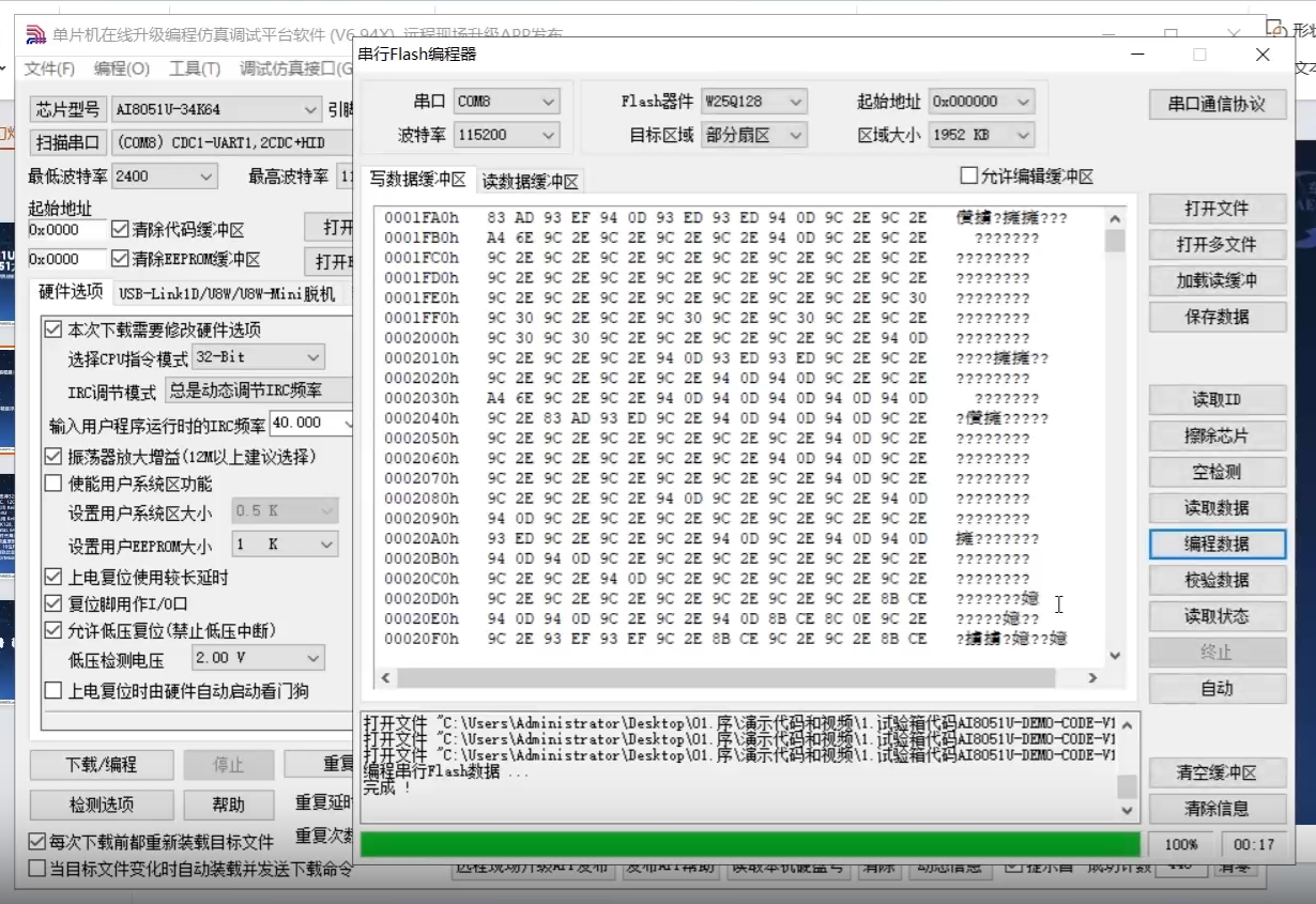

第一集 学习日志
视频的第一集分别展示了一些功能。
让我感到新奇的串行Flash编程器的功能,通过这个工具可以直接添加bin格式文件,编程到Flash中,很大程度上方便于使用和学习。并且AI8051U从软件和硬件上也兼容部分STC的单片机,便于移植。

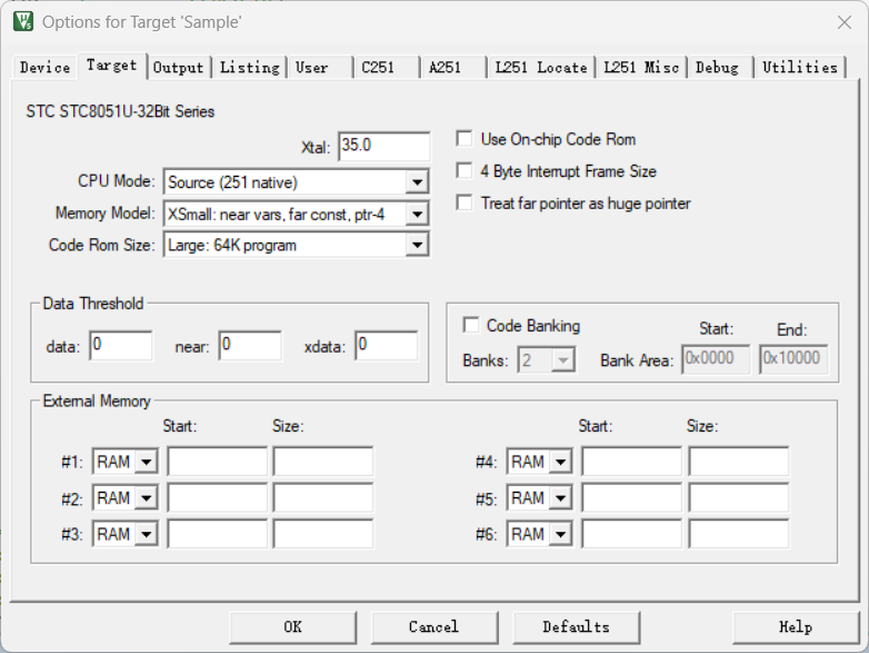

第三集主要是单片机入门的经典 “点灯” 环节
本集不仅完成了 IO 口高低电平输出的基础验证,更展现了 AI8051U 与传统 STC 单片机在工程配置上的关键差异。
相较于 STC 单片机,AI8051U 新建工程时需额外操作两步: 一是手动下载并添加头文件,二是需专门配置 Target 界面参数,这是此前 STC 工程中无需涉及的步骤;

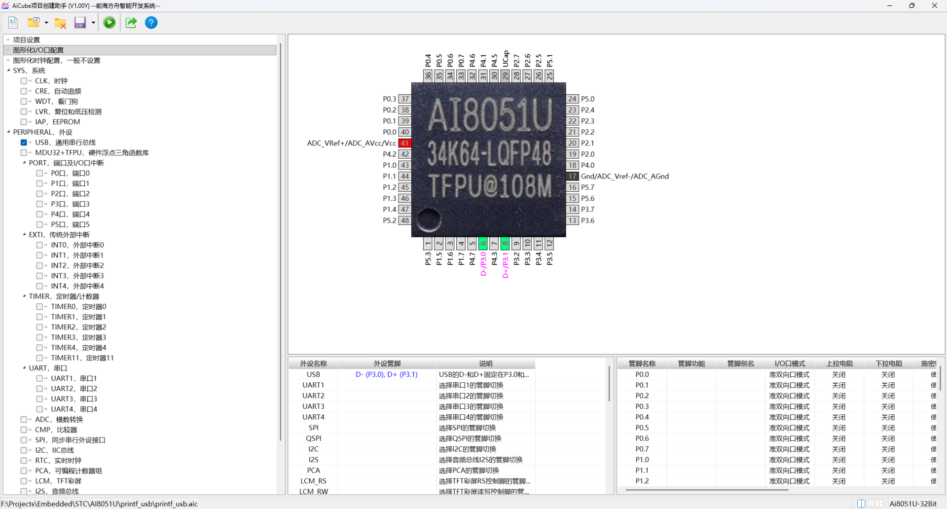

第四集 学习日志
本集主要讲述USB不停电下载的功能。
这个功能相比于以往STC的断电下载方便了很多。通过 USB-CDC 下载模式不仅能自定义下载命令,若在 AiCube-ISP-v6.96D.exe 下载工具中勾选 “当目标文件变化时自动装载并发送下载指令” 选项,还能实现编译后直接下载的便捷操作。
在实际体验 AiCube-ISP 工具中的 AiCube 功能时,其近乎全中文的图形化界面给人深刻印象:尽管功能复杂度和适配型号数量较 STM32CubeMX 略显不足,但对于新手而言,无需克服英文配置项的理解障碍,各项参数含义一目了然,搭配工具内集成的范例程序更能高效开展编程工作。STC 将例程全部整合在下载工具中的设计,较 STM32 需单独获取例程的方式更便于用户使用。
课程讲解对单片机新手十分友好,对功能原理与操作细节的讲的很细致,但在学习过程中也产生了一些疑问:stc32g_cdc_huge_query_demo 与 stc32g_cdc_query_demo 这两个程序的具体差异是什么?当前官网 USB 库版本较课程中的有迭代更新。
对比大学时期接触的 STC 开发工具,如今 AiCube 等工具的进步切实降低了开发门槛,期待未来其界面与功能能进一步优化,能够适配更多的型号,为开发者提供更完善的体验。

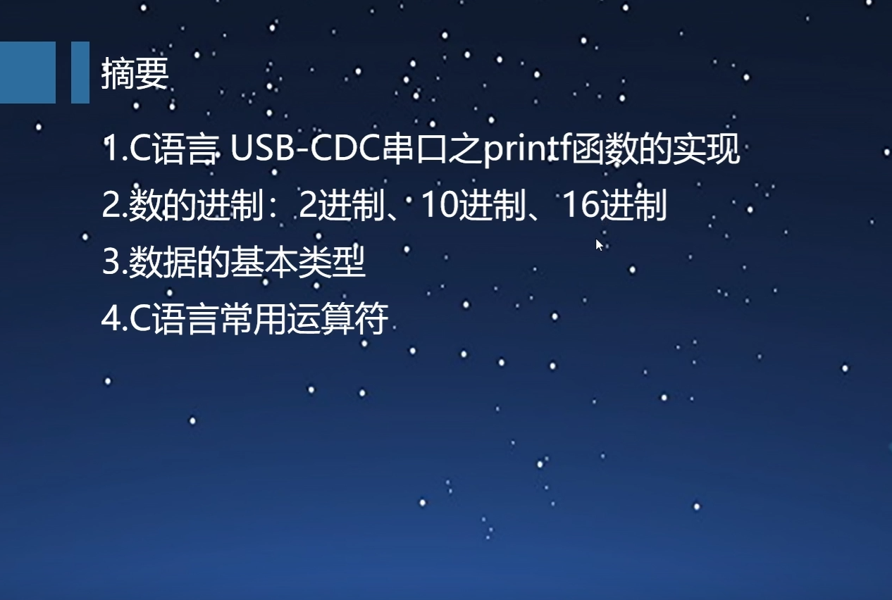

第五集 学习日志
本集主要围绕 C 语言基础知识展开讲解,并实现基于 USB-CDC 串口的 printf 函数功能,同时针对第四集中 USB 不停电下载失败的部分原因进行解答。
内容主要为单片机入门阶段必须掌握的 C 语言基础要点,如果有具备一定 C 语言基础,可以忽略不看。需要特别注意的是,若需使用 64 位变量,需添加#pragma float64声明。

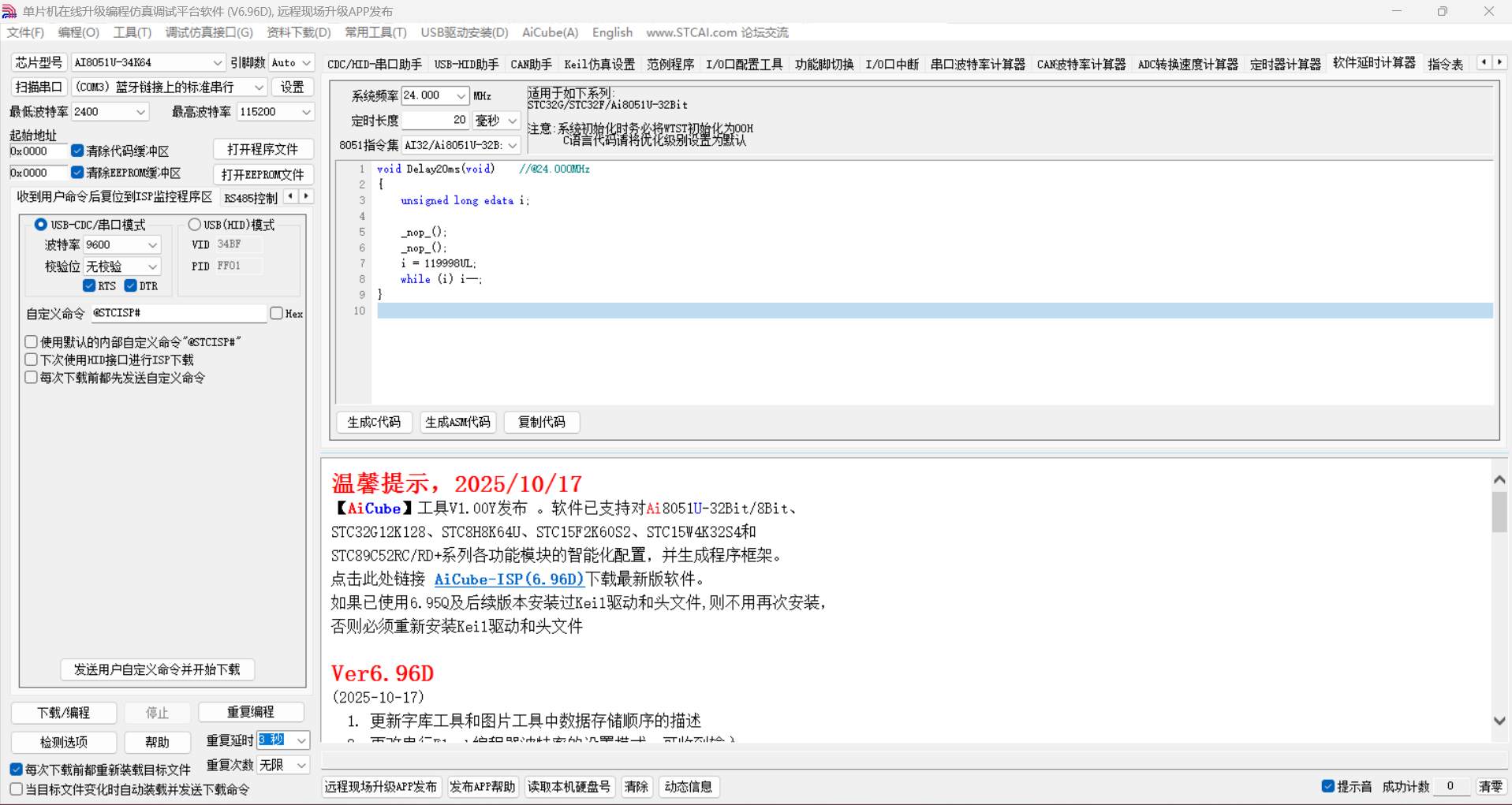

第六集 学习日志

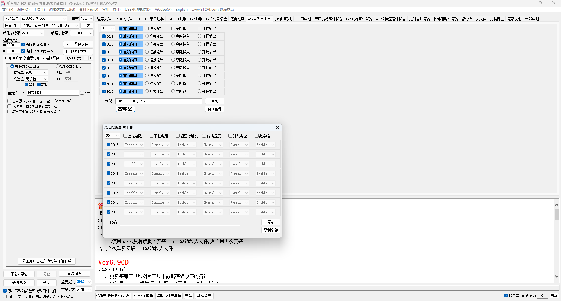

本集主要介绍基础的IO口输入输出的功能使用。
通过 “按键按下 / 松开” 的操作,完成 IO 口输入功能的测试;通过 “LED 点亮 / 熄灭” 的现象,完成 IO 口输出功能的测试。同时结合单片机的打印功能,可更直观地观察系统实时运行状态;此外,还讲解了软件延时计算器的具体使用方法。
GPIO(通用输入输出口)是所有单片机的基础功能,其中 IO 口指具备输入、输出功能的引脚 ——“I” 代表输入(Input),“O” 代表输出(Output),那些可通过软件控制这两种功能的芯片引脚,通常被称为 IO 口。STC 系列单片机的 GPIO 口包含四种模式,分别是准双向口、推挽输出、高阻输入、开漏输出。为降低 IO 口代码配置难度、提升开发效率,STC 下载工具中内置了专门的 “I/O 口配置工具”,开发者可借助该工具快速编写 IO 口配置代码,无需手动完成复杂的配置流程。

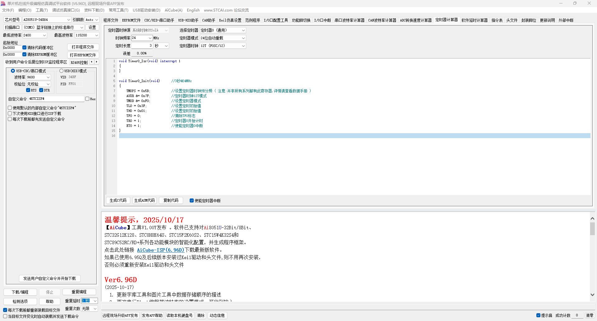

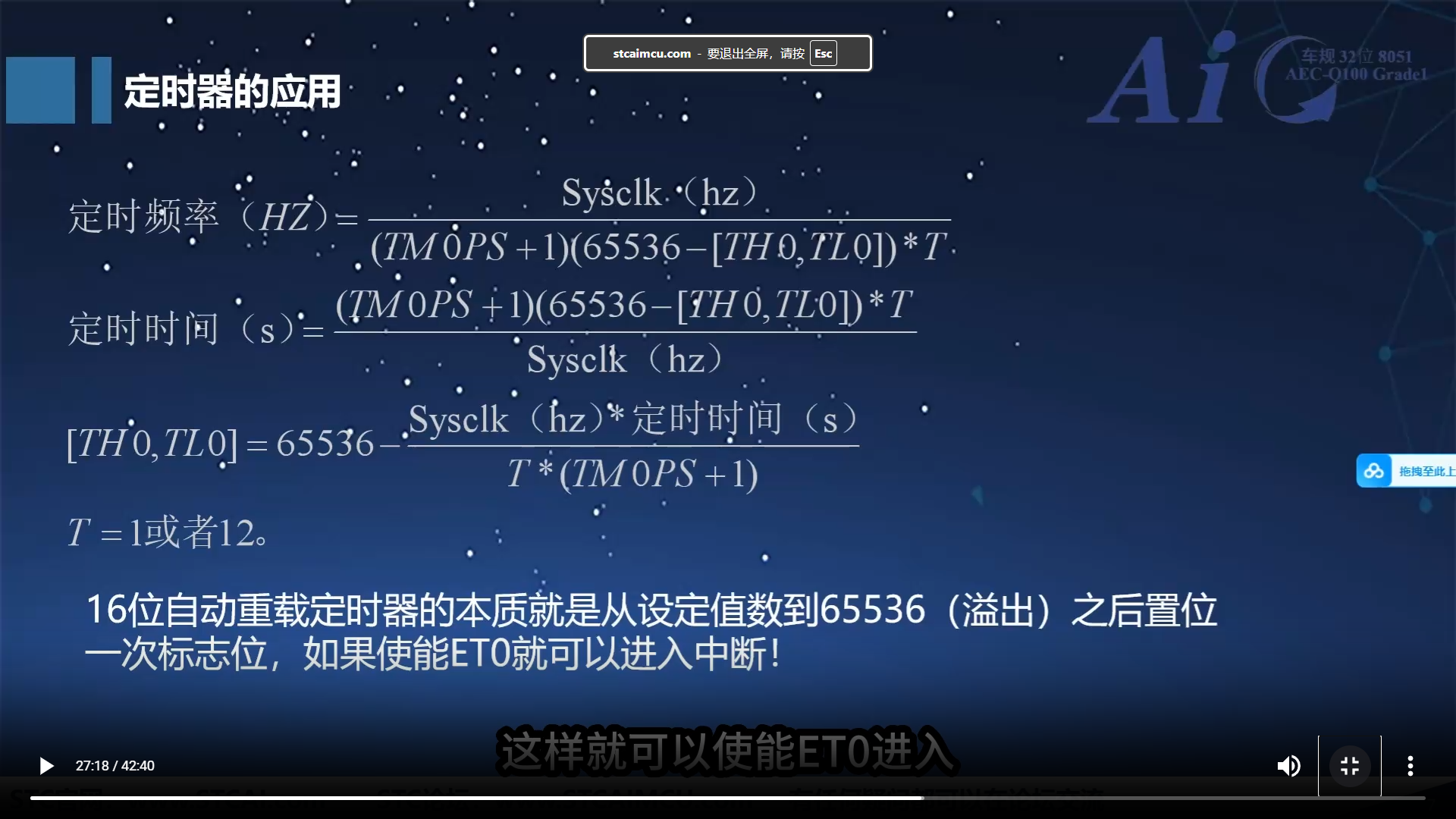

第七集 学习日志
本集主要讲述了定时器中断的功能。
中断是单片机开发中极具重要性的功能,尤其在主程序依赖 While 循环运行时,若需同步完成其他任务,中断功能就成为关键 —— 它能暂时打断当前运行的主程序,优先执行中断服务函数,待中断任务完成后,再回到主程序被打断的位置继续运行,确保多任务处理的有序性。此外,STC 下载工具中的 “定时器计算器” 可直接生成定时器及其中断使能的代码,大幅降低了开发难度,提升了编程效率。课程还详细梳理了定时器的使用流程及需配置的参数,同时强调了查阅 STC 技术手册的重要性。对于初学者而言,面对陌生单片机或遗忘配置细节时,技术手册能清晰解释每个配置项的含义,帮助解决实际操作中的困惑,这也是掌握单片机开发的核心能力之一。
定时器的时间计算是使用定时器的基础,课程对此进行了细致讲解。需要注意的是,不同品牌的单片机(如 STM32 与 Ai8051U),其定时器参数计算方式存在差异,但从 “配置定时器→使能中断→实现功能” 的整体流程来看,具有通用性,掌握这一核心逻辑可快速适配不同型号的单片机。

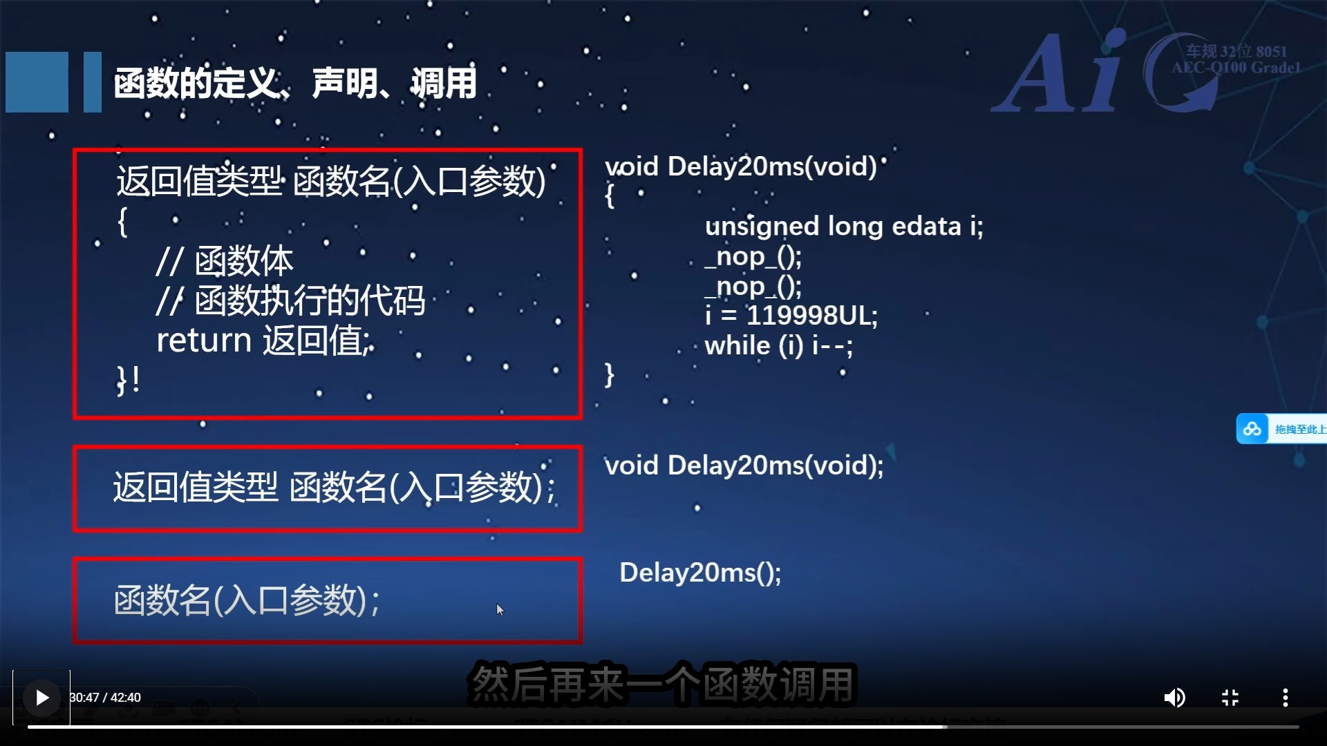

函数是单片机程序开发的基石,课程中也涉及了函数的基础应用。单片机开发中常用的函数可分为有返回值与无返回值、有形参与无形参两类,本次课程举例时采用的是无返回值函数,通过具体案例帮助理解函数在定时器中断程序中的实际调用方式。

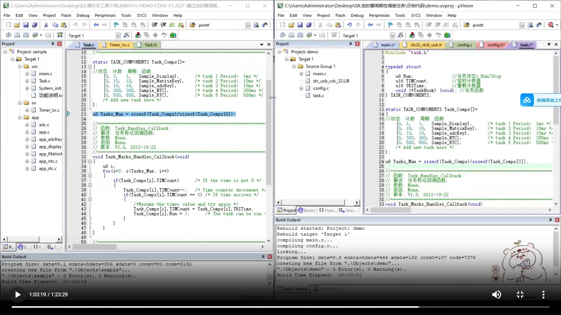

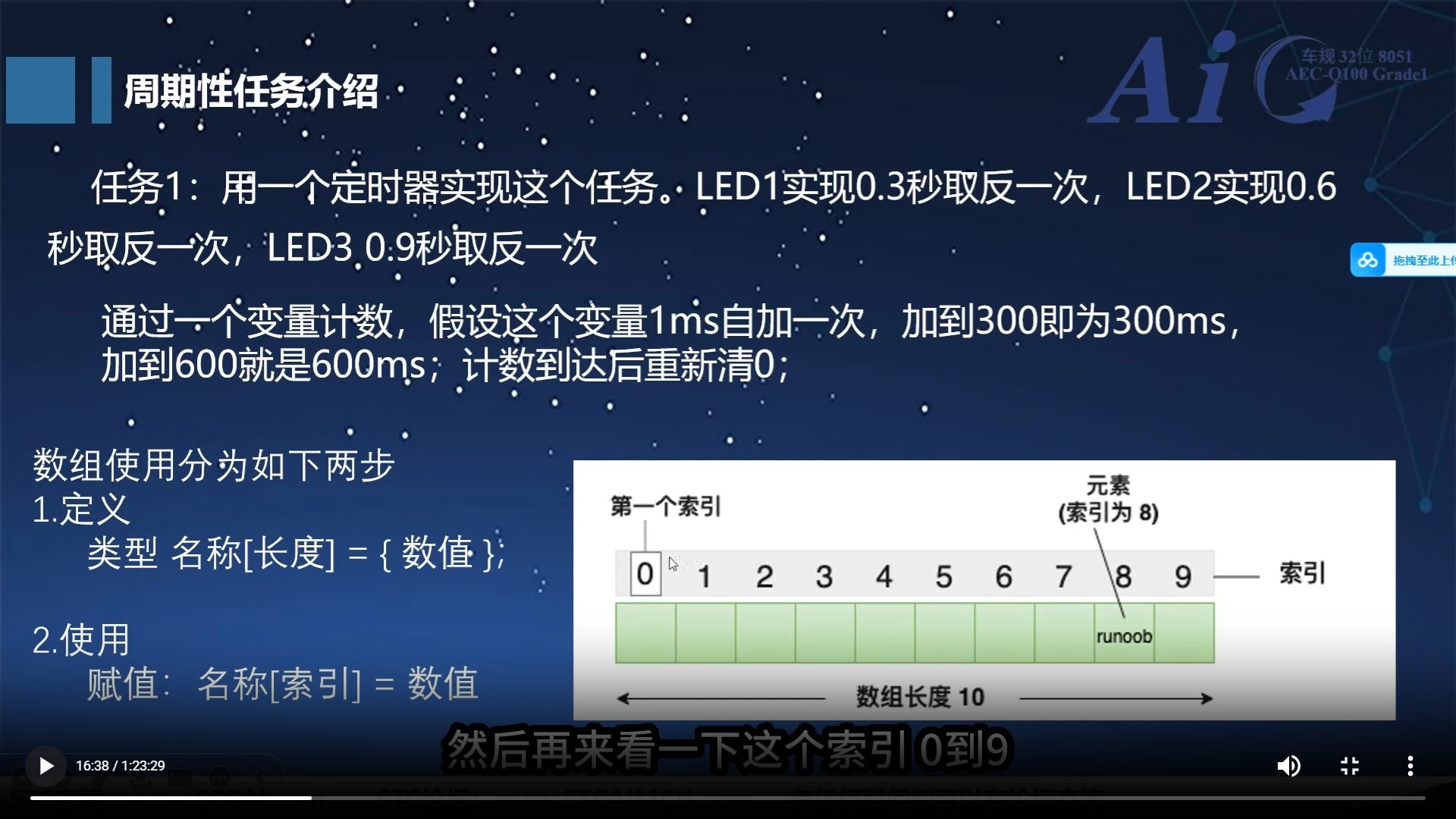

第八集 学习日志
本集主要介绍定时器周期性调度任务。
“任务” 可以定义为一段独立可执行、能被直接调度管理的代码,也可理解为可独立运行的函数。本集采用 STC 定时器中断实现任务的周期性触发,这种触发方式的本质是 “单一事件的硬件定时触发”,与 freeRTOS 调度系统的软件触发机制存在明显区别。
具体来看,定时器周期性中断调度任务的核心是 “单任务分时执行”:它无需额外占用资源,且任务响应时间固定,更适合用于需要周期性触发的任务,或是任务逻辑较简单的场景。不过,这种方式的局限性也很明确,不适合大量周期性任务的调度。相比之下,freeRTOS 调度系统虽能应对多任务调度需求,但需要额外占用空间资源。
