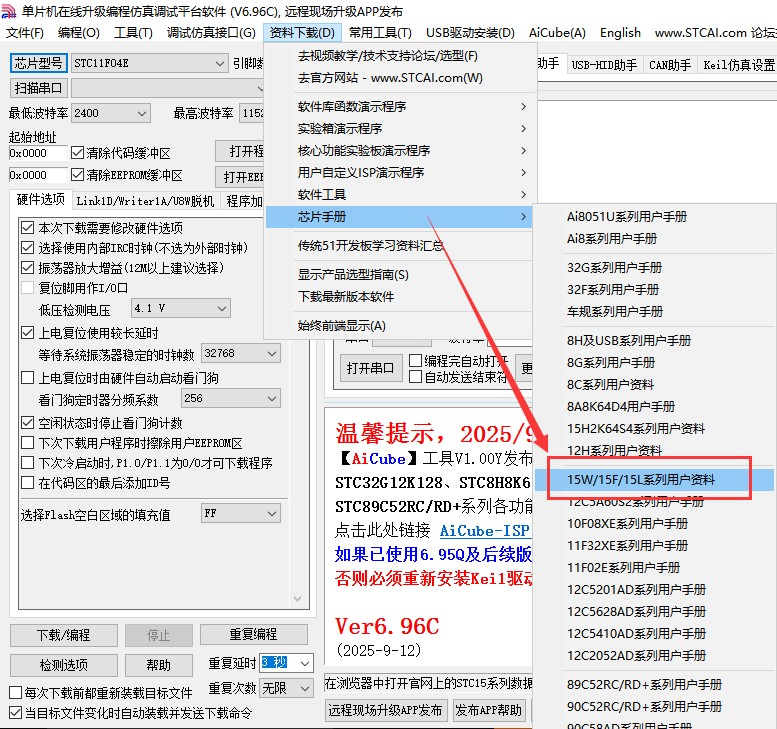

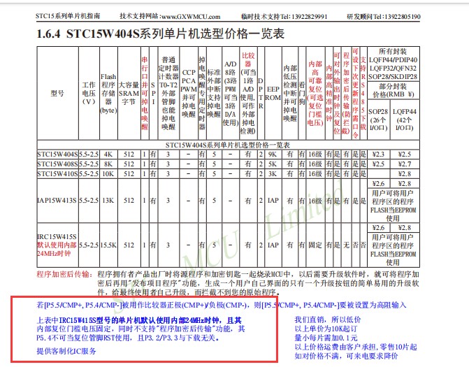

发表于 2025-10-17 15:49:38 | 显示全部楼层
【新提醒】15W408S-35I-SKDIP28改成 IRC15W415S-35I-SKDIP28,充上程序没反应了 - 综合讨论 国芯人工智能技术交流网站 - AI32位8051交流社区  https://www.stcaimcu.com/forum.p ... =1&extra=#pid134900
您看下IRC15W415S的注意事项,另外烧录不了的问题可以提供下烧录界面的截图发出来,或者加我微信我帮您排查:18106296598
