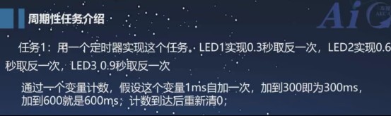

第八集补充:
分区管理 .C.H文件分步管理
结构体数组的周期性任务调度 AI8051U-例程27周期性调用 推荐
实验现象:300ms亮一个灯、600ms亮另一个灯、900ms亮第三个灯,相互不打扰,不影响亮灭。再添加key按键,不影响按键操作。,
