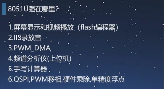

第一集内容概括
1. 本集内容主要讲了强大的AI8051都可以做成哪些厉害的东西,如手写计算器以及FFT频谱分析,另外提一下现在的ISP软件功能也越来越强大,串口绘图,字库生成,图片取模,以前都是需要下载各自的软件进行使用,现在ISP一个软件就全部包含,主要还是很好用,点赞。

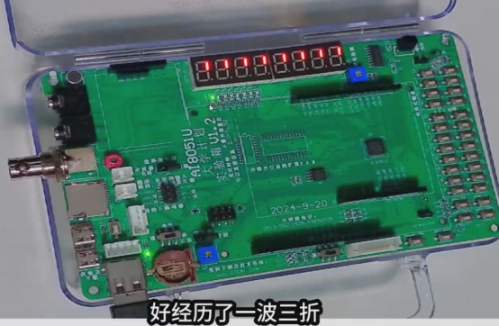

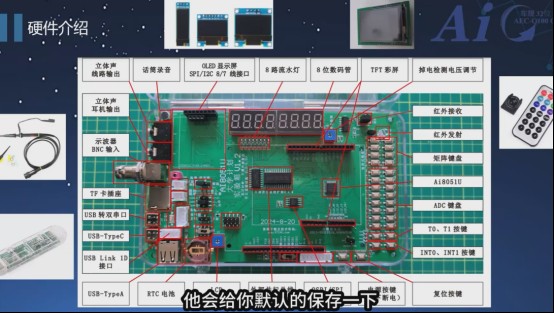

1. 第二集内容概括
2. 本集主要介绍了8051u实验箱的内部构造 如硬件资源介绍,都包含哪些功能器件,领我比较意外的是AI8051还可以进行示波器的测量以及FFT的频谱分析,非常厉害的功能,以前这些功能想不到可以用51单片机来做,现在功能是越来越强大了。

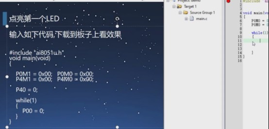

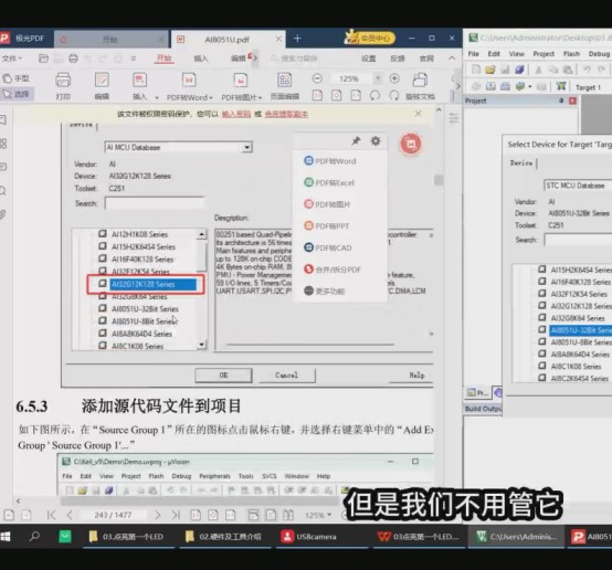

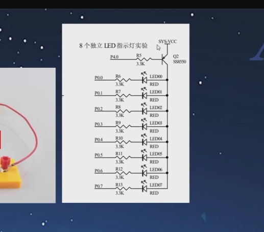

自己创建工程并按示例代码进行编译,确保现象正常。
首先进行按照工程里的进行工程设置,如LARGE模式,CPUmode模式,怎么输出hex
设置IO模式模式
最后输出现象就是点灯。
添加文件头文件路径,优先使用“”包含头文件
通过控制P40三极管的基极,让后后续LED灯的正极都有3v电压,然后响应io口输出负极即可完成点灯操作。

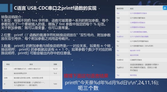

第五集
1.C语言 USB-CDC串口之printf函数的实现
l 打开USB库中的PRINTF.HID宏定义(去掉//)
l int printf hid (const char *fmt, ...);
l 清空接受区
l 保存接受数据
l 复制按收据
l 参数fmt -- 是格式控制字符串,包含了两种类型的对象:普通字符和转换说明
USB-CDC功能和普通串口区别就是波特率任意设置都可以,他是使用usb进行通信。
2.数的进制:2进制、10进制、16进制
二进制十进制十六进制的数值换算

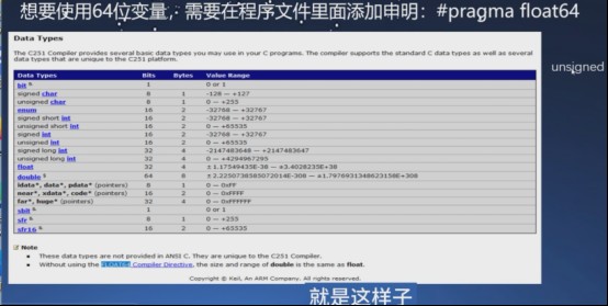

3.数据的基本类型
想要使用64位变量,需要在程序文件里面添加申明:#pragma float64

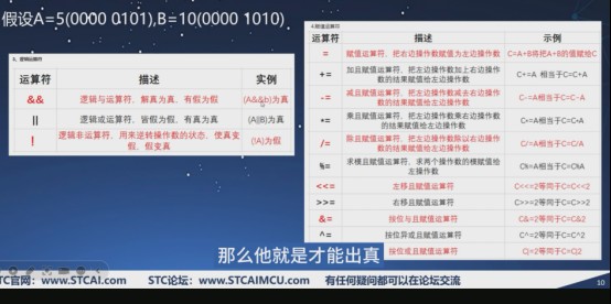

4.C语言常用运算符
按位异或按位右移:右移且赋值运算符
注意变量范围:变量长度的注意事项

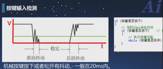

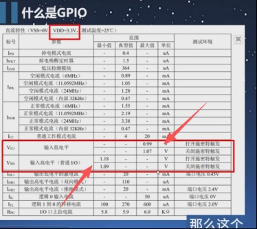

IO电平
l GPIO的定义以及如何区分高低电平,高低电平在STC单片机里是怎么定义,高电平是VCC低电平是0V
l Io口模式:准双向口,推挽输出,高阻输入,开漏模式。
l 输入电压多少在单片机里认为是高电平,多少是认为低电平。
l 截图202510171450449961.jpg 默认是打开施密特触发的
l 按键输入检查现象
l 课堂练习:任务1:按下一个按键 灯亮 ,不按则熄灭。
l 任务2:按下一个按键 灯灭 ,不按则熄亮。
l 任务3:按一下灯亮再按一下灯灭
l 变量不能写在程序中,必须在开头声明。
l 按键消抖

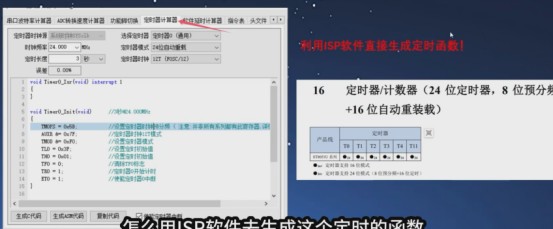

发表于 2025-10-17 15:20:02 | 显示全部楼层
介绍定时器的基本使用
l 定时器定时时间基本设置
l STC现在定时器都是24位的,以前都是16位装载,现在是24位,定时时间可以更加长了。
l 显示打印的时候printf显示数的时候 没有办法正常显示,后增加\xfd
l 详细介绍了定时器的框图
函数声明讲解
