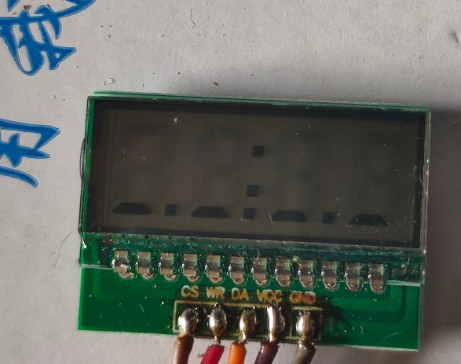

  各位,我学习LCD段码屏,4位笔段式的数码管,对它的控制也基本掌握了。
  忽然出现数码管8个seg的com3位都微亮:写全灭指令还微亮,写OCS_OFF或LCD_OFF就灭了。
  写指令点亮其它笔段,能正常控制点亮,只是这com3位的依旧伴随着微亮。
  换了一片全新LCD依旧,说明不是LCD引起。
  但烧录几次别的程序之后可能就消失了。
  使用STC89C516RD学习板, CS=P2^2; Write=P2^3; DATA=P2^4;  8 seg+4com。
  遇到过吗

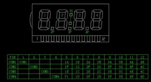

发表于 2025-10-17 09:13:54 | 显示全部楼层
你这个是COM3  还是COM4?你这个显示器不是STC驱动?是专用芯片驱动的?如是专用芯片驱动的那就是这个芯片与LCD之间的问题了,毕竟一般专用芯片都有自己的扫描程序的!
  • 打卡总天数:7
  • 最近打卡:2025-10-19 14:27:06
111
111
发表于 2025-10-17 09:35:33 | 显示全部楼层
com0-3中的com3。LCD由48脚的HT1621B驱动,就是不解这种情况一般是程序哪里不好
  • 打卡总天数:7
111
111
发表于 2025-10-17 09:45:37 | 显示全部楼层
是LCD模块,它背部贴了HT1621B这颗IC。所以我只外部连接5V, 0V, CS, Write, DATA。
而且更换了LCD模块还一样

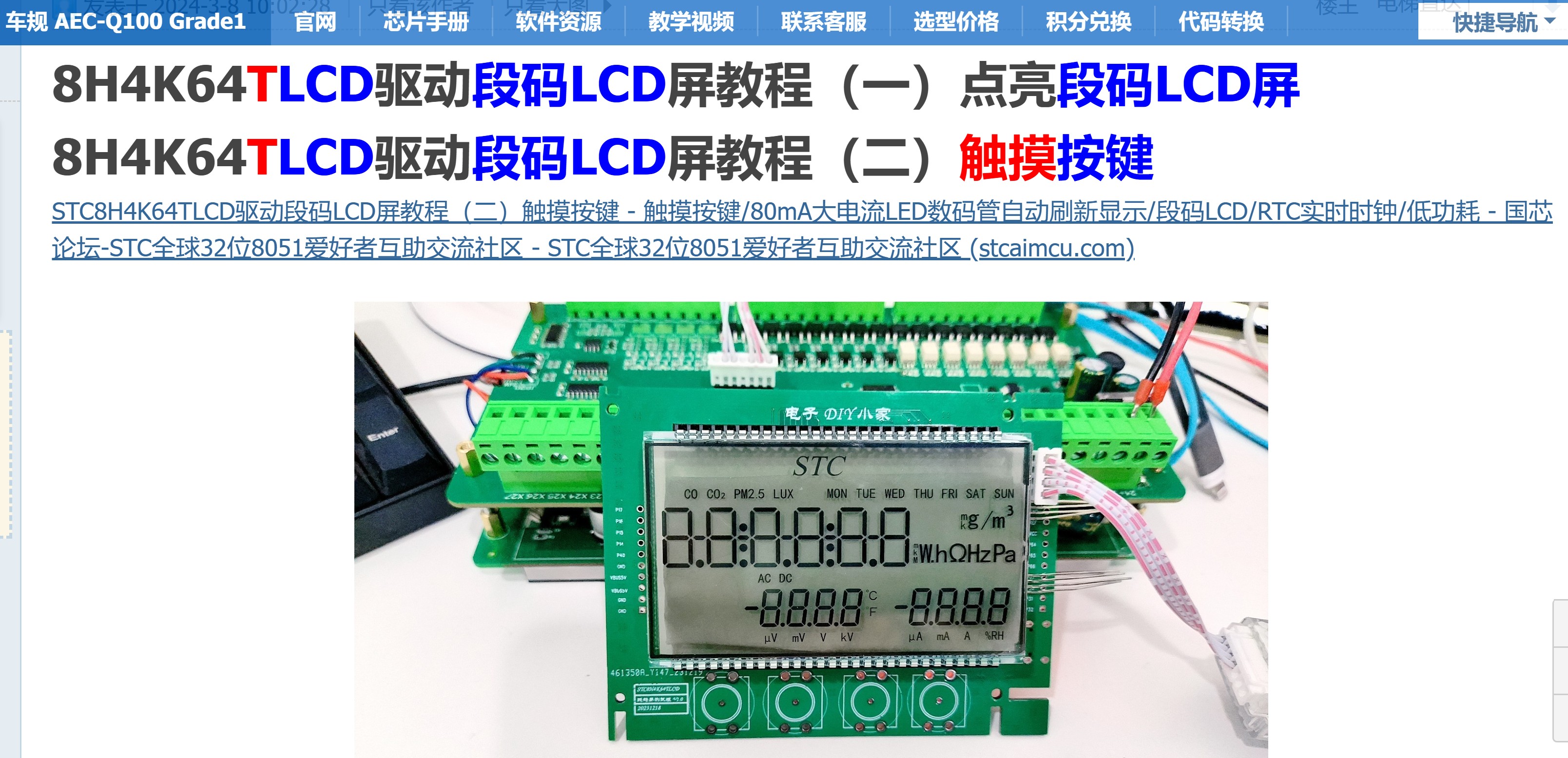

发表于 2025-10-17 09:56:58 | 显示全部楼层
建议使用8H4KTLCD,直接驱动段式液晶屏
  • 打卡总天数:7
111
111
发表于 2025-10-17 10:04:38 | 显示全部楼层
明白,接下来就要看8H系列直接驱动电机的范例

发表于 2025-10-17 11:23:15 | 显示全部楼层
神*** 发表于 2025-10-17 10:39
8H4K64TLCD驱动段码LCD屏教程(一)点亮段码LCD屏 - 段码LCD/80mA大电流LED数码管自动刷新显示/RTC实时时 ...
谢谢了,要学习
