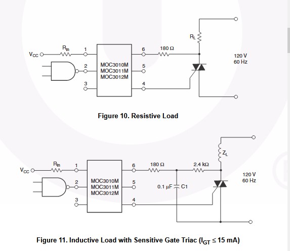

第五脚不是NC么?我本来是悬空的,为了方便才画成这样,其实确实没接,另外可控硅该怎么接?查了很多电路 ...
3022的4脚都跟可控硅的A1脚短一起了,根本无法触发后面的可控硅,

那应该怎么接?我找了很多图例都是这样,4脚接负载可控硅T1,6脚接负载可控硅T2,4脚通过一个限流电阻也接T1,我也想不通为什么这么接,但找了不少资料都是这样接的

你都是看的啥子资料?贴上来看看.
从来没有3022两脚分直接连可控硅T1T2的用法.
别看哪些骗人的伪科学视频,
好好看下正规教材和moc3022原厂数据手册
