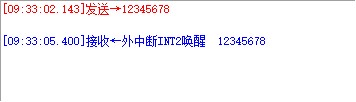

我想要实现的功能是单片机接收到8字节数据后,先存储起来,在掉电模式来临后,低功耗状态下数据保持一段时间,然后经过INT2外部中断唤醒后,通过串口输出这8字节数据。
目前在未加掉电模式的情况下,单片机可以实现正确的接收数据和发送数据,但是一加上掉电模式和唤醒就不能实现功能了。
目前是这样的,我在注释了外部中断INT2唤醒的代码后,单片机可以正常的接收到数据并通过串口再将数据发送,如下图所示:
并且可以通过串口接收到正确的8字节数据,如下图:
但是如果加上了我自己写的掉电模式和唤醒配置后,如下图:
单片机能够被唤醒,但串口处一直发送如下图所示的语句:
应该是卡在了如下图所示的地方:
请您帮帮我,我不知道是我哪里配置错了,官方的外部中断可以正常唤醒运行。
并且在不加外部中断唤醒情况下,代码是可以实现正确接收和正确发送的,但是只要一加了掉电模式和唤醒,就不能实现了。
结尾附上了我写的代码,请大佬帮帮我,万分感谢!!! 10.10哑铃板代码.zip (460.58 KB, 下载次数: 24)

简单试了下掉电唤醒后串口发送没问题,是不是接错外部中断pin脚了?WakeUpSource == 3过滤条件去掉能唤醒吗?或者试下我修改这个纯串口验证逻辑
20250107小板P3.2-test.zip (441.63 KB, 下载次数: 22)

唤醒需要一点时间,如果串口波特率不大于2400,则唤醒后可以马上正确接收数据。如果波特率大于2400,则唤醒后需要延时至少10个波特时间,串口再发送数据。
另外,外中断唤醒一定要有对应的外中断处理函数。

  142.                         memcpy(T_Buf,Temp,8);        //从数据缓存复制8字节数据到UART发送缓存
  143.                         UART_Send(8);                        //启动串口发送
  144.                 }

你好,感谢你详细的描述和附图,这为问题的分析提供了很好的基础。
你使用的是 STC8G1K08 型号的增强型 51 单片机,目标是实现如下功能:
1. 接收 8 字节数据并存储;
2. 进入掉电模式(Power Down Mode),关闭外部电源,由板上电容维持供电;
3. 通过外部中断 INT2 唤醒;
4. 唤醒后通过串口将之前接收到的 8 字节数据发送出去。
你已经实现了在外部电源未断开情况下的完整流程,但在关闭外部电源后,通过 INT2 唤醒后,程序却跳转到了 定时器 0 的中断服务函数,这显然不是预期行为。
一、问题分析
你提到在进入掉电模式前已经:
清除了定时器 0 的中断标志位 TF0;
关闭了定时器 0 的中断使能 ET0;
停止了定时器 0 的运行 TR0 = 0。
按理说,此时定时器中断是完全关闭的,不应该在唤醒后进入中断服务函数。
但你在唤醒后仍然进入了定时器 0 的中断处理函数,这说明:
1. 中断标志位可能在掉电模式下被异常置位
即使你在进入掉电模式前清除了 TF0,如果在掉电模式下因某些原因(如电源波动、时钟异常、外部干扰)导致定时器模块重新计数并溢出,可能会重新置位 TF0,从而触发中断。
2. 掉电模式唤醒后中断标志未被清除
STC 系列单片机在掉电模式唤醒后,中断标志位不会自动清除。即使你在进入掉电模式前清除了 TF0,如果唤醒后系统重新运行中断,但未清除中断标志,就可能再次触发中断。
3. 电源不稳定导致系统复位或异常运行
你提到在掉电模式下,外部电源被关闭,仅靠板上的电容供电。如果电容容量不足或电源不稳定,可能导致:
单片机在唤醒时电压过低,导致复位或异常运行;
时钟系统异常,定时器模块行为不可控;
外部中断触发后,系统无法正确响应,跳转到错误的中断向量。
