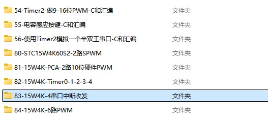

发表于 2025-10-15 17:13:44 | 显示全部楼层
STC15实验箱4程序.RAR (14.88 MB, 下载次数: 27)

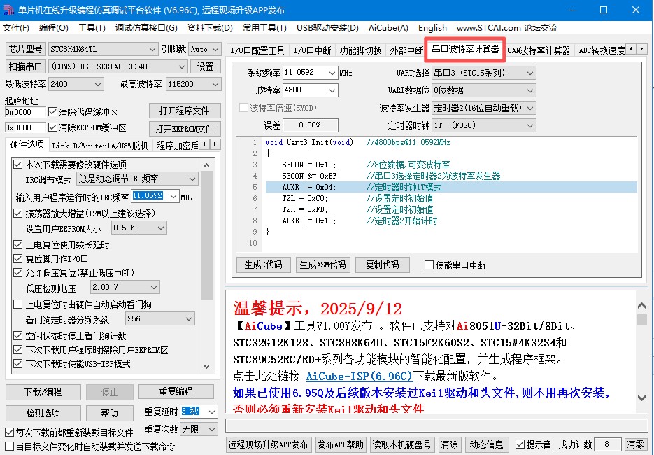

发表于 2025-10-15 17:15:02 | 显示全部楼层
使用官方ISP软件生成即可
  • 打卡总天数:783
  • 最近打卡:2026-07-05 07:00:59
776
2954
2954
发表于 2025-10-15 17:16:06 | 显示全部楼层
生成后把代码复制到你的工程中就可以了
