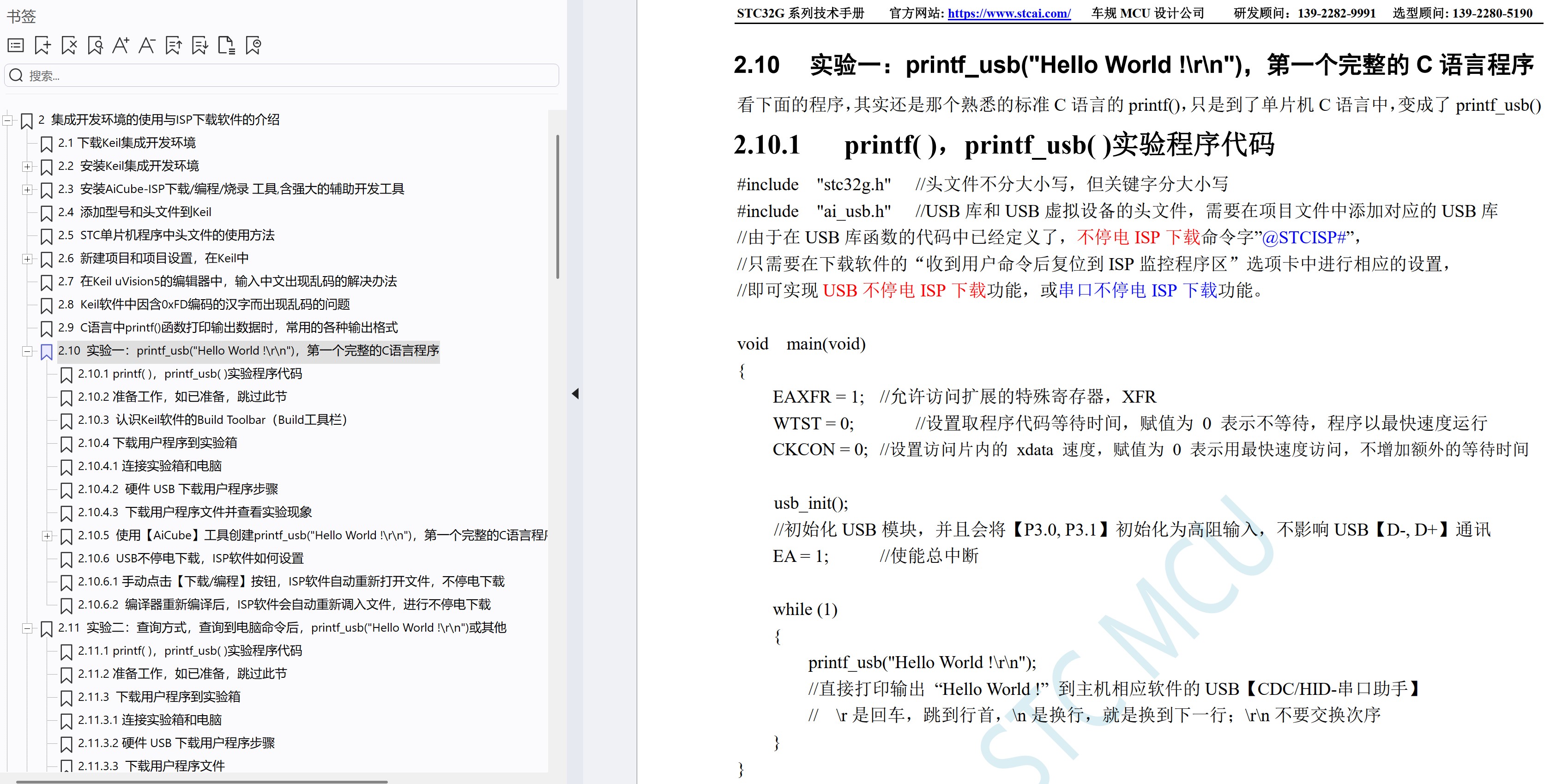

照抄 “2.10.1 printf(),printf usb()实验程序代码” 的代码,编译能通过,但链接时出问题,估计是头文件引用出了问题,请大神们指点一下。
源码如下:
#include "stc32g.h"     //头文件不分大小写,但关键字分大小写
#include "ai_usb.h"     //USB库和USB虚拟设备的头文件,需要在项目文件中添加对应的USB库
void main(void)
    EAXFR=1;            //允许访问扩展的特殊寄存器,XFR
    WTST =0;            //设置取程序代码等待时间,赋值为0表示不等待,程序以最快速度运行
    CKCON=0;            //设置访问片内的xdata 速度,赋值为0表示用最快速度访问,不增加额外的等待时间
    usb_init();         //初始化 USB 模块,并且会将【P3.0,P3.1】初始化为高阻输入,不影响 USB【D-,D+】通讯
    EA = 1;             //使能总中断
    while (1)
        //直接打印输出“Hello World!”到主机相应软件的USB【CDC/HID-串口助手)
        //是回车,跳到行首,是换行,就是换到下一行;n不要交换次序
错误提示:

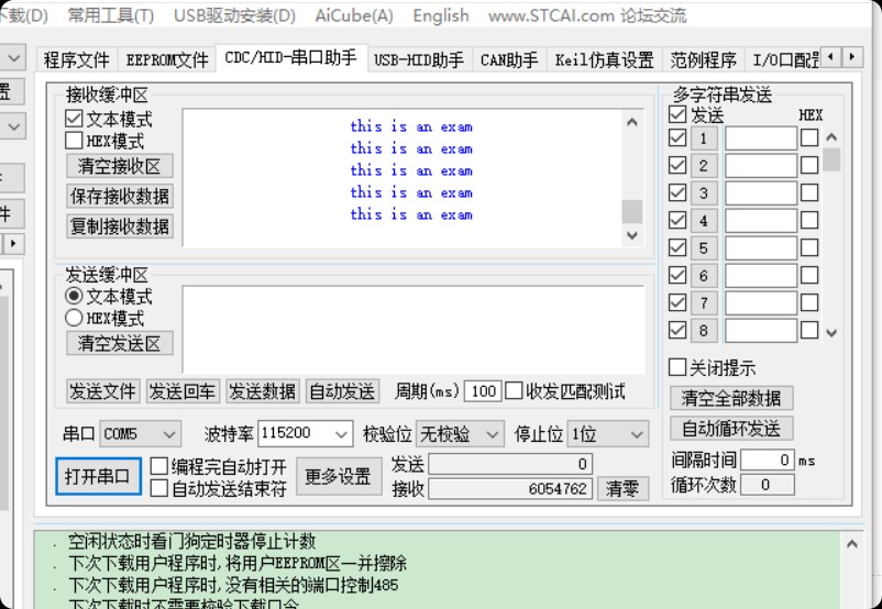

刚才添加了 stc_usb_cdc__32g.lib 文件到工程,就能正确地编译链接了
但是遗憾的是看不到通讯效果。

打开串口后,效果也看到了,非常的奈斯!
