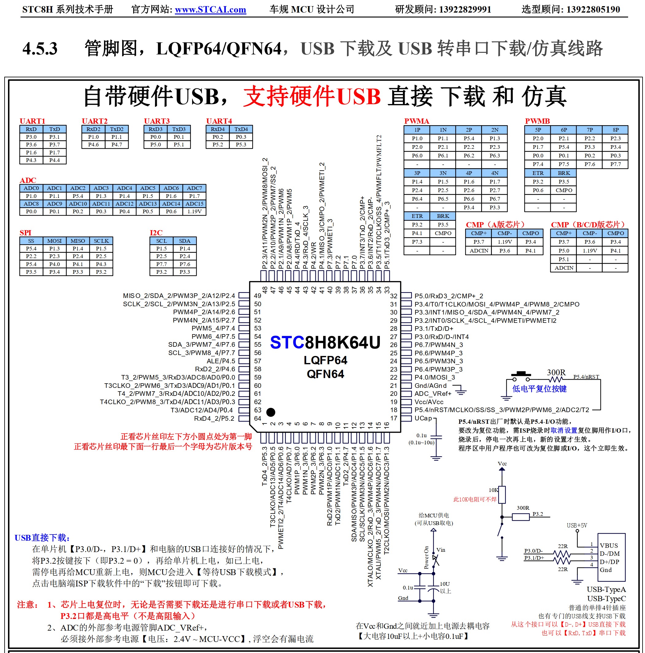

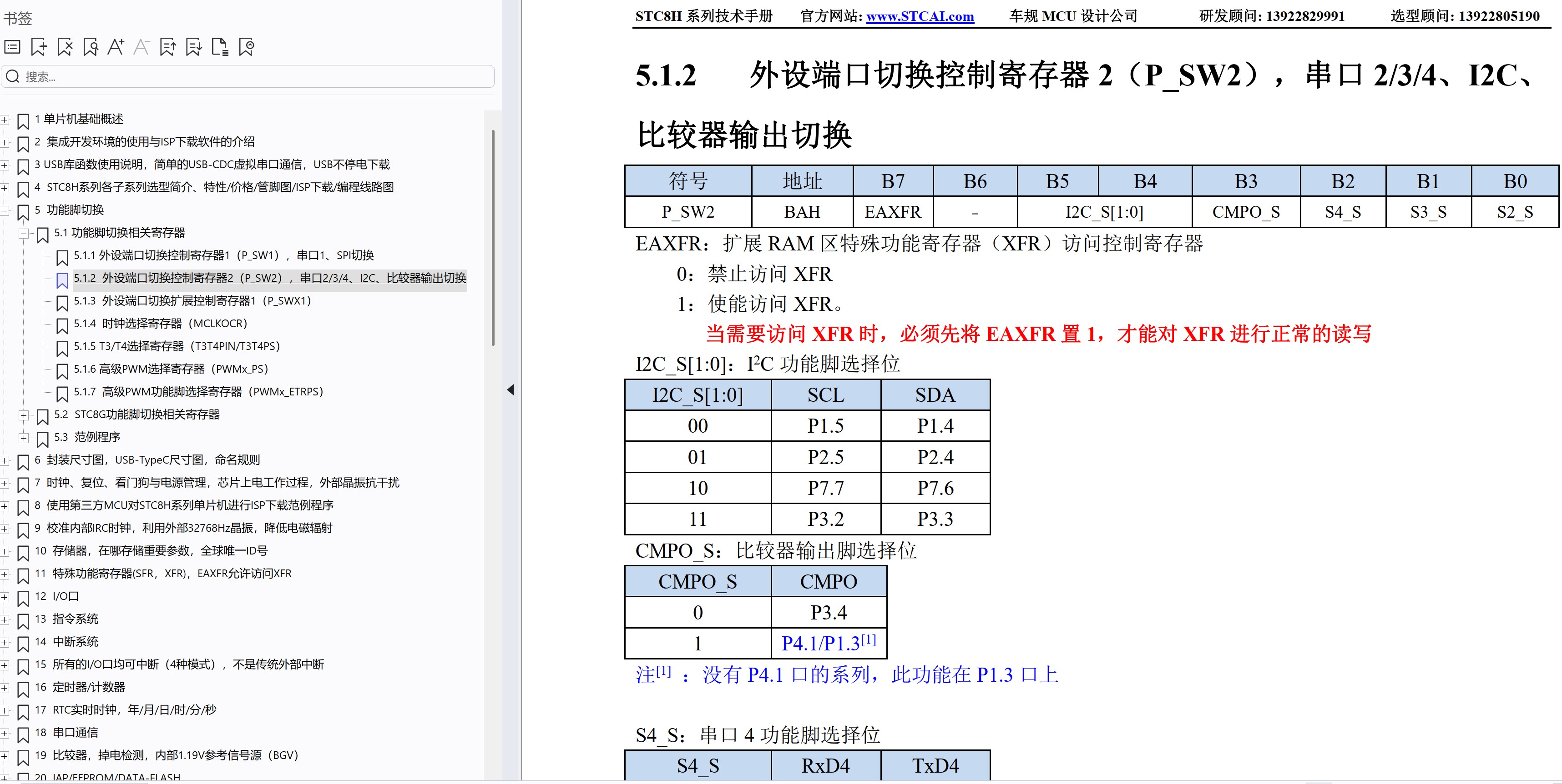

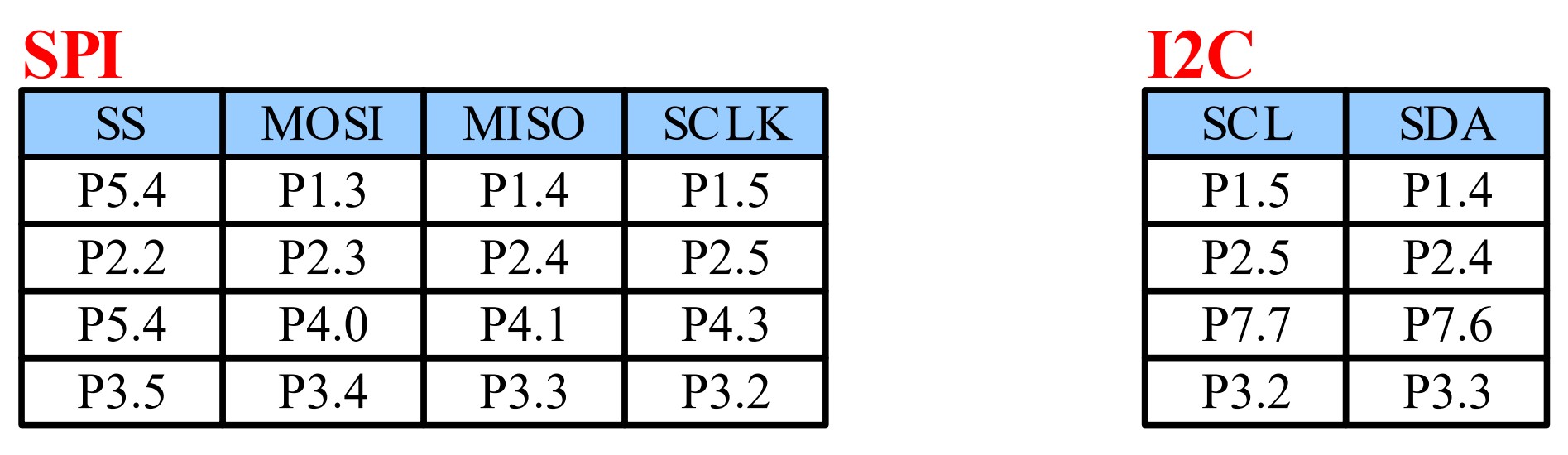

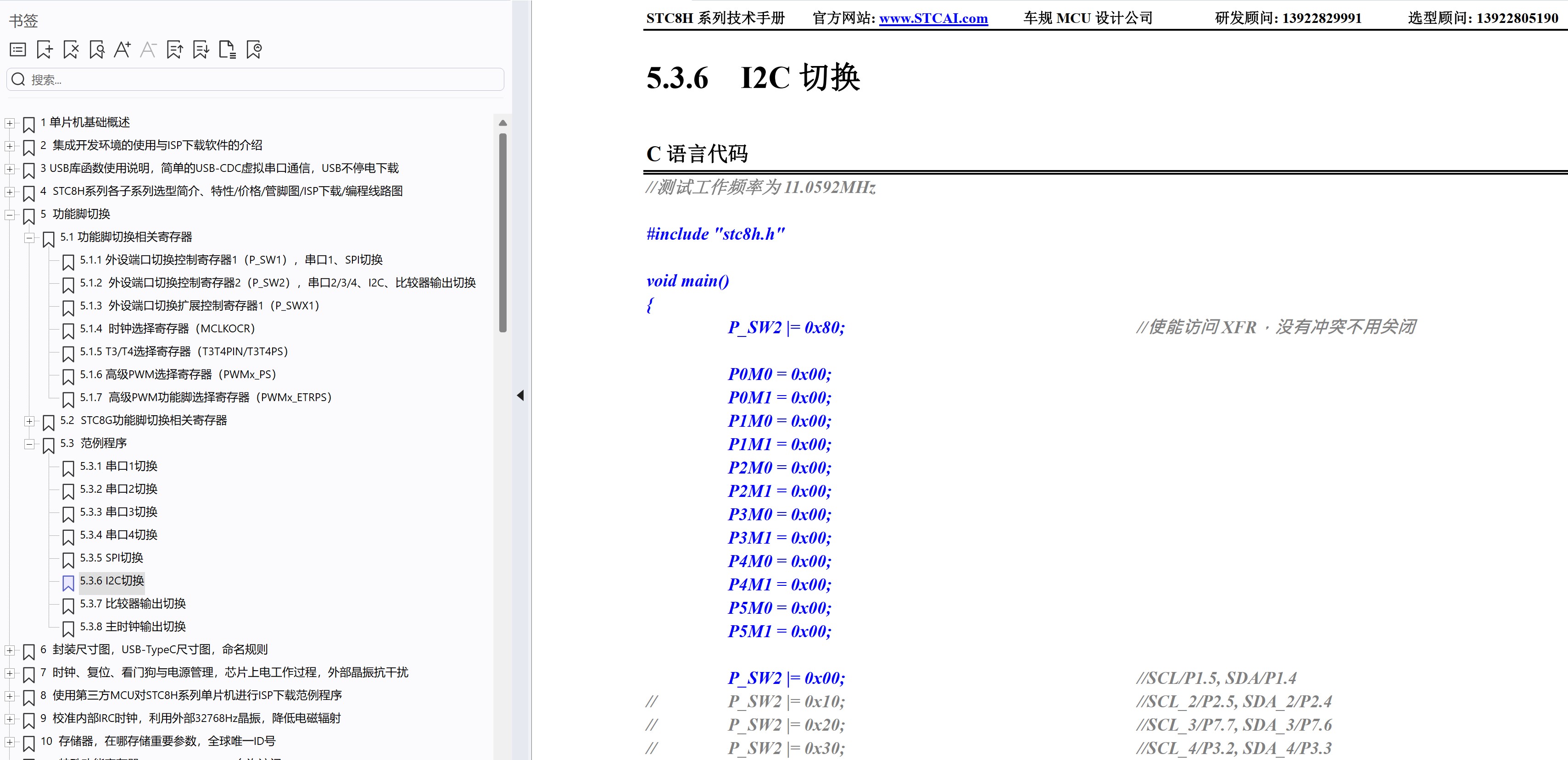

https://www.stcaimcu.com/data/download/Datasheet/STC8H.pdf
STC8H8K64U 只有 一组 I2C,
可以分时切换到不同的 I/O

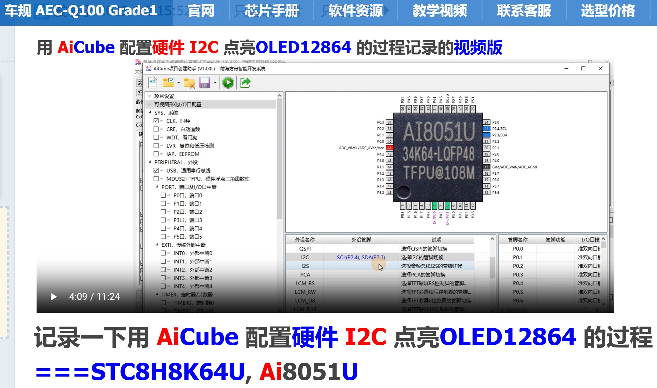

就在这张图的设置上,点亮P1.4和P1.5的I2C_1后,再点P2.4和P2.5的I2C_2时,前面点的P1.4和P1.5的I2C_1就变暗了,说明I2C_1、I2C_2、I2C_3、I2C_4互斥,只能有一个起作用。

实际上,真应该是只能一个起作用,当需要用第2、3、4号I2C时,就要分时切换了。
