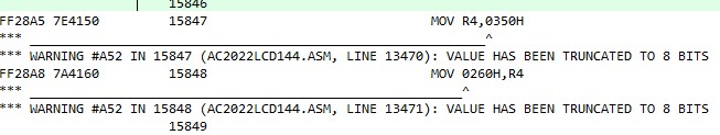

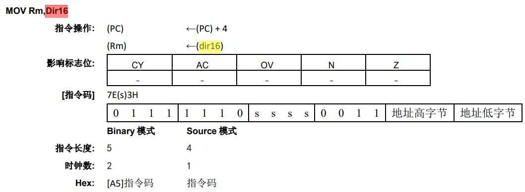

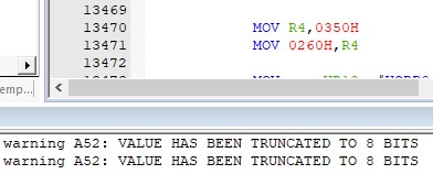

发表于 2025-12-11 11:32:17 | 显示全部楼层
好像带Dir16的指令都编译通不过,怎么回事?
  • 打卡总天数:671
  • 最近打卡:2026-04-30 08:59:31
2608
9093
9093
发表于 2025-12-11 16:38:32 | 显示全部楼层
在 Dir16 地址前面加关键字 edata
  1. MOV     R4, edata 0350H

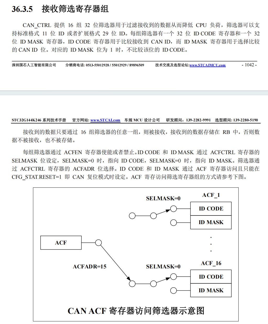

发表于 2025-12-15 14:14:53 | 显示全部楼层
这个CANFD能搞个视频讲解一下吗?主要是滤波,屏蔽这2个方面的文档没看明白
  • 打卡总天数:671
2608
9093
9093

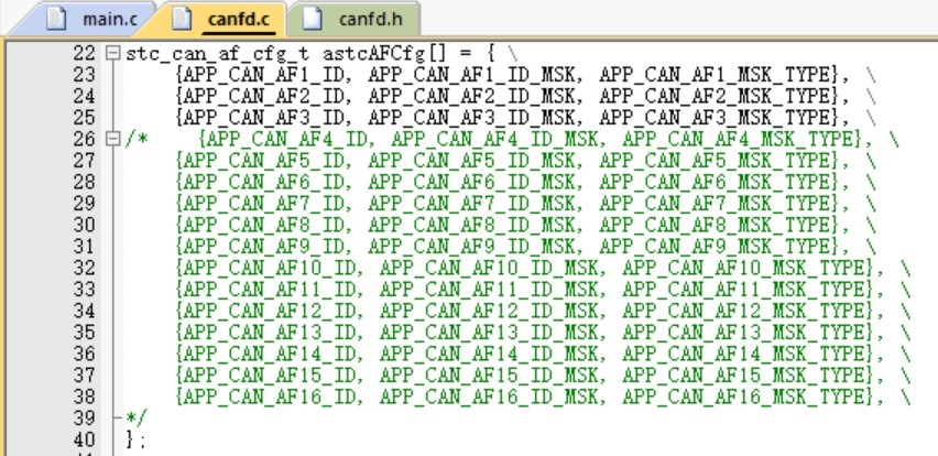

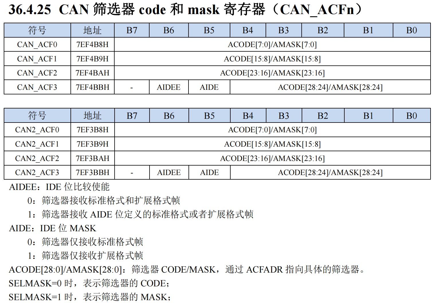

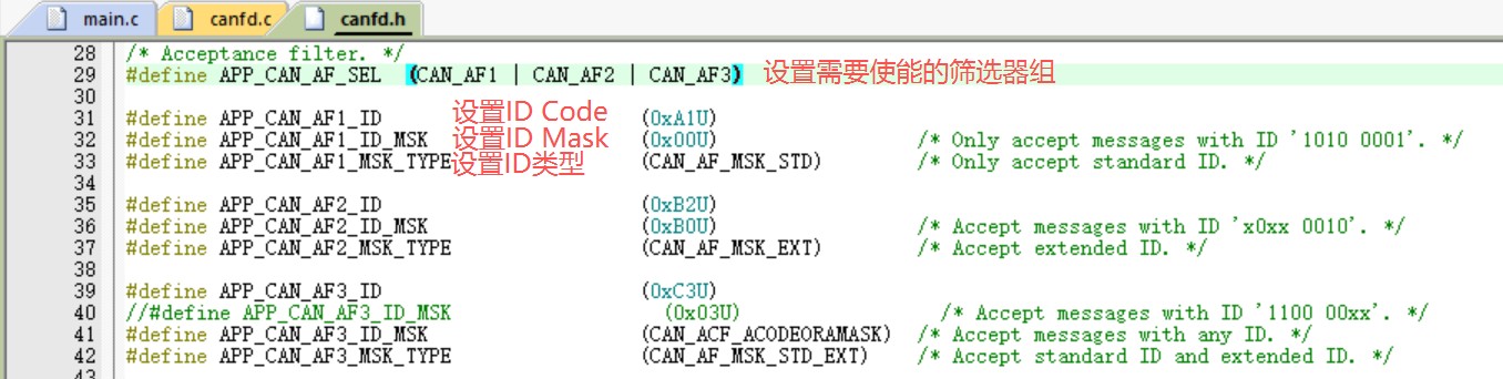

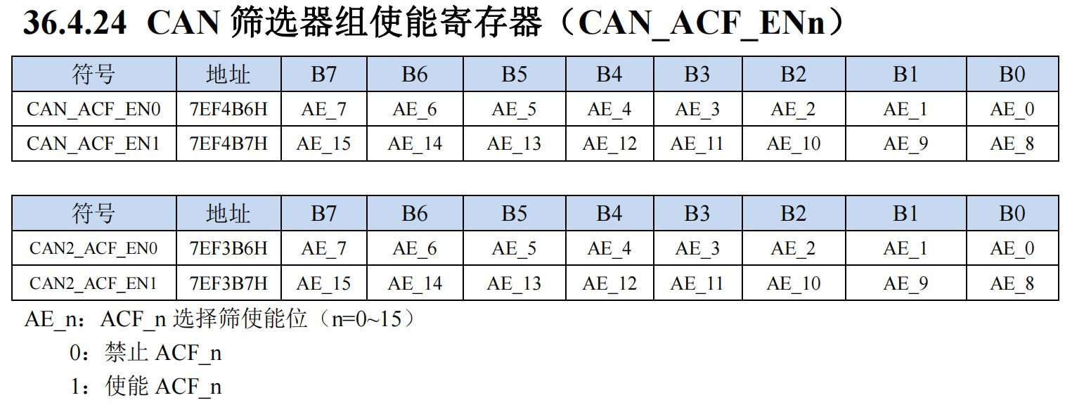

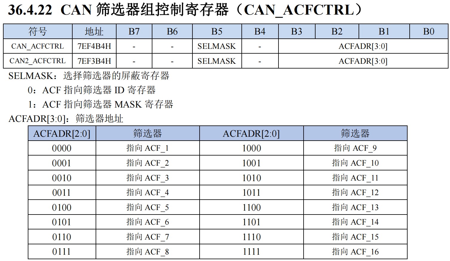

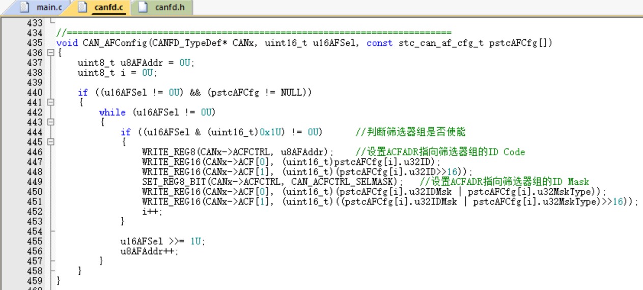

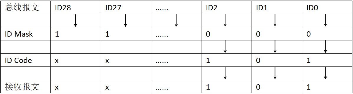

发表于 2025-12-15 16:25:36 | 显示全部楼层
21cn*** 发表于 2025-12-15 14:14
这个CANFD能搞个视频讲解一下吗?主要是滤波,屏蔽这2个方面的文档没看明白 ...
规格书对CANFD的过滤/筛选功能有所介绍:
应用流程介绍
首先使能需要开启的筛选器组,每个AE_n可以设置一组筛选规则:
然后通过CAN_ACFCTRL寄存器选择ACF,并设置AN_ACFx筛选器的ID MASK 和ID CODE,
例子设置代码:
当CAN控制器从CAN总线收到报文后,对已使能的筛选器组进行对比,符合筛选规则的报文被接收,不符合筛选规则的报文被丢弃。
ID Mask等于1的位不需要进行对比,ID Mask等于0的位需要跟ID Code进行对比,值相同才符合筛选规则。
例如,当ID Mask的bit28~bit3都设置为1,bit2/bit1/bit0设置为0/0/0,那么总线报文ID的bit2~bit0就得跟ID Code内容的bit2~bit0进行比较,值相同的总线报文才会被接收:
例子筛选器应用介绍
在 canfd.h 头文件里面设置需要使能的筛选器组,然后设置每组筛选器组的ID Code(29位)、ID Mask(29位)跟ID类型(标准帧、扩展帧、标准帧+扩展帧):
在 canfd.c 文件"astcAFCfg"数组里面开启需要使能的筛选器组设置:
