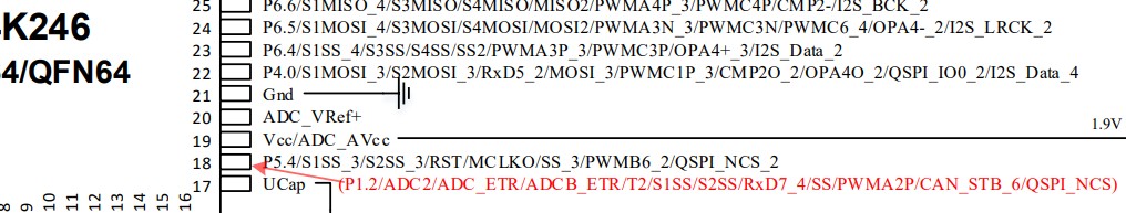

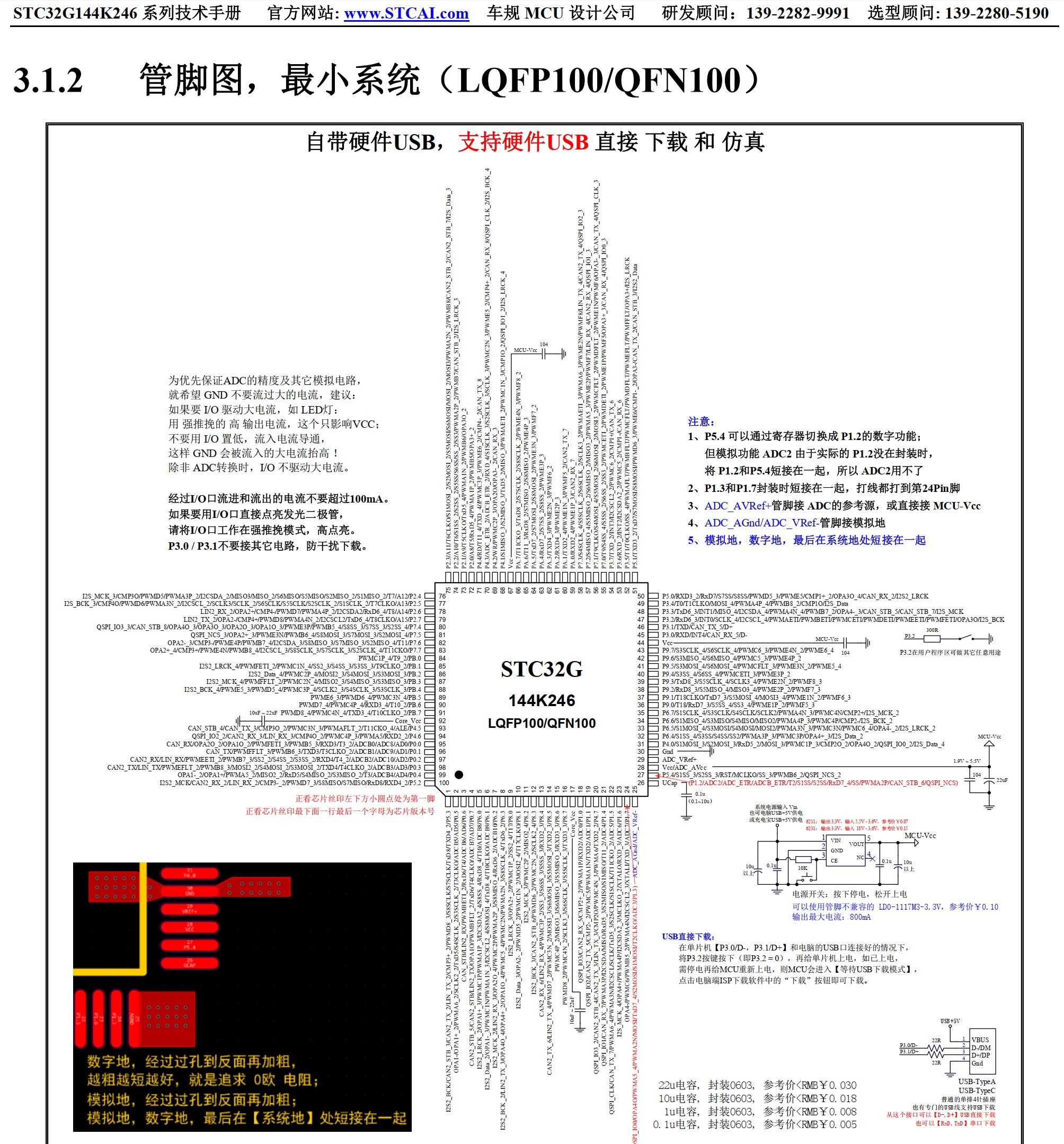

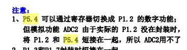

这句话怎么理解?ADC2用不了,是不是没有ADC2了?
还是P5.4如果不切换成P1.2数字功能,P5.4还是可以当ADC2用?
  • 打卡总天数:393
  • 最近打卡:2026-04-30 08:56:47
849
23131
发表于 2025-11-21 23:17:44 | 显示全部楼层
现在的新封装的芯片:
P1.2和P5.4在封装时短接在一起了,
不用的另外一个I/O【设置成高阻输入,关闭数字输入】
丝印如下的,就是 P1.2和P5.4在封装时短接在一起了的版本

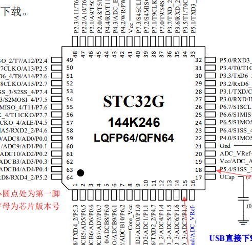

发表于 2025-11-22 14:33:13 | 显示全部楼层
64脚封装的,18脚(P5.4+P1.2) 可以当ADC2用不?
  • 打卡总天数:671
  • 最近打卡:2026-04-30 08:59:31
2608
9093
9093
发表于 2025-11-22 16:57:49 | 显示全部楼层
第一版芯片ADC2不能用,第二版已经可以了。

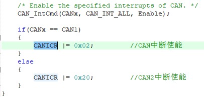

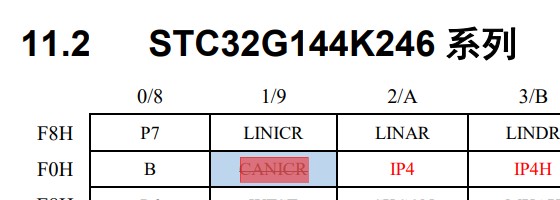

发表于 2025-11-26 17:29:06 | 显示全部楼层
CANICR,文档里删除了
STC32G144K246-CANFD1-CANFD2-20251121
sfr         CANICR      =           0xf1;
sbit        PCAN2H      =           CANICR^7;
sbit        CAN2IF      =           CANICR^6;
sbit        CAN2IE      =           CANICR^5;
sbit        PCAN2L      =           CANICR^4;
sbit        PCANH       =           CANICR^3;
sbit        CANIF       =           CANICR^2;
sbit        CANIE       =           CANICR^1;
sbit        PCANL       =           CANICR^0;
例程里还能用 CANICR吗?
CAN中断使能用哪个寄存器?

发表于 2025-11-27 09:18:09 | 显示全部楼层
zgu*** 发表于 2025-11-26 17:29
CANICR,文档里删除了
CANICR寄存器还是要的,不然产生不了中断。
规格书后续补充。

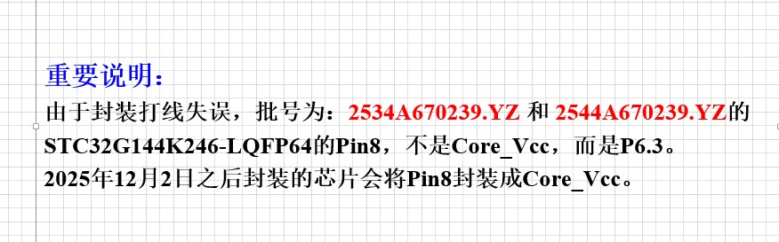

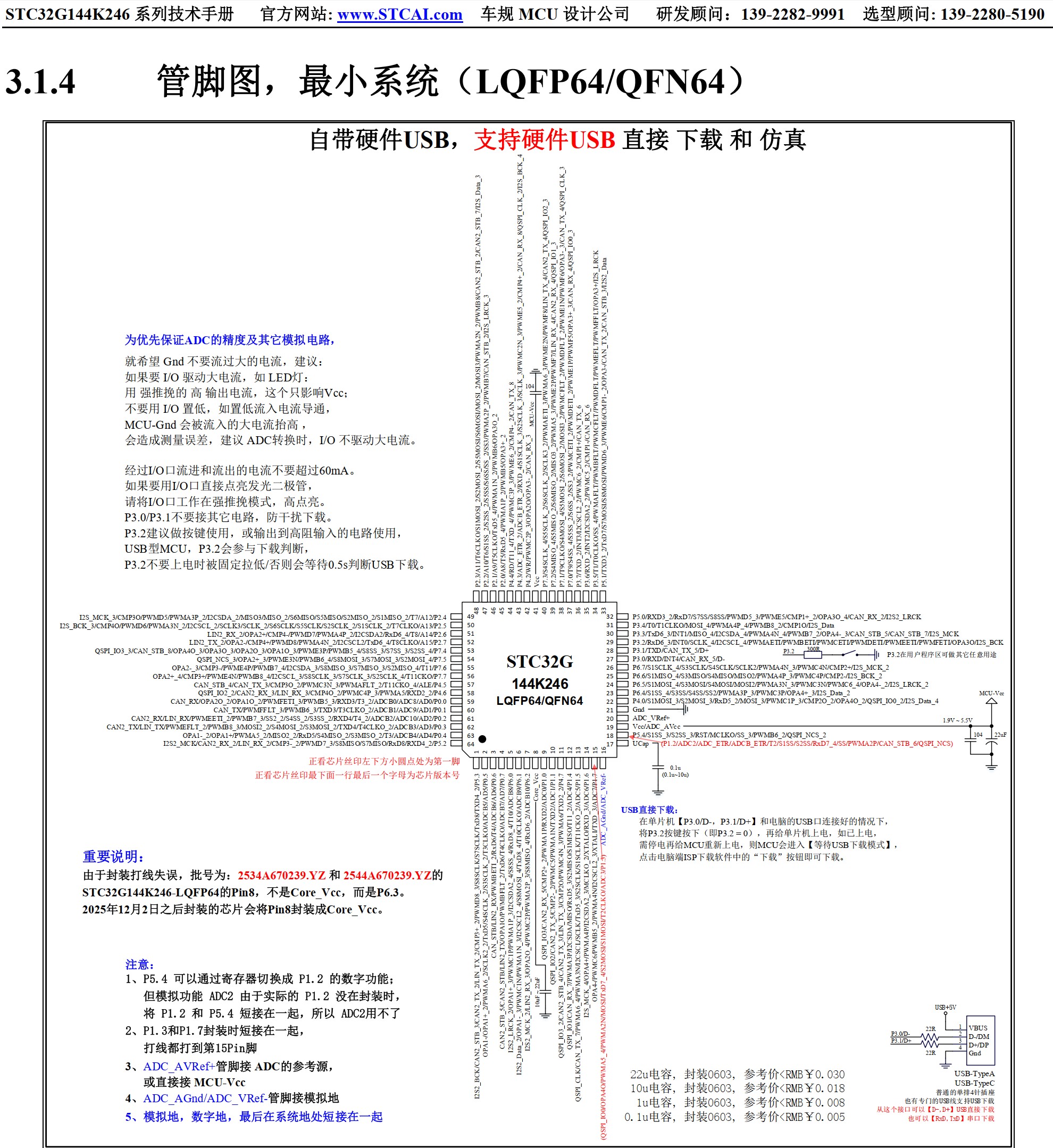

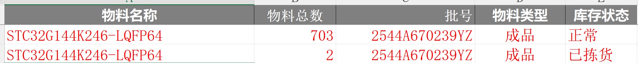

发表于 2025-12-2 16:57:46 | 显示全部楼层
8脚是P63?不是Core_Vcc?P63设成高阻上拉,测量8脚是5V,禁止上拉,测量8脚是0V
感谢指出我们的失误,P6.3 / Core-VCC, 我们原决定: LQFP64, PIN8是 Core-VCC, 不是 P6.3 ! 后续改正到:PIN8是 Core-VCC [attachimg]122990[/attachimg]  详情 回复 发表于 2025-12-2 18:19

发表于 2025-12-2 18:19:13 | 显示全部楼层
多了 P6.3, 少了 CORE-VCC

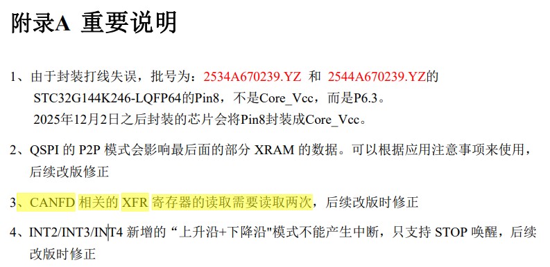

发表于 2025-12-2 21:27:57 | 显示全部楼层
是所有与CANFD 相关的 XFR 寄存器的读取都需要读取两次吗?还是个别相关的 XFR 寄存器需要读取两次?
个别  详情 回复 发表于 2025-12-2 21:29
