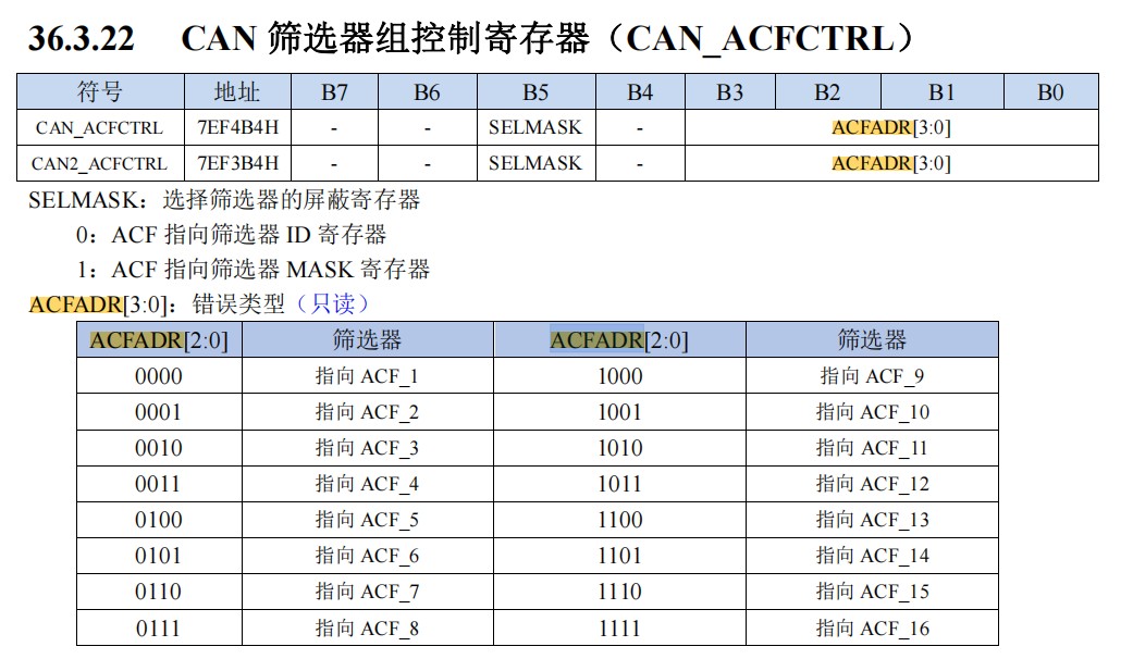

ACFADR,只读?
笔误,后续修改。  发表于 2025-10-23 16:25

发表于 2025-10-23 17:23:34 | 显示全部楼层
写ACFADR是指向ACF号写,要是读ACFADR,是指向当前ACF号就完美了
