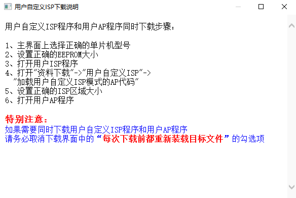

我现在用的是AiCube-ISP软件自带的ISP程序和AP程序同时下载功能
然后我想要的效果是新芯片,第一次烧录并第一次上电后,直接进入AP代码区

那如果用AiCube-ISP软件自带的ISP程序和AP程序同时下载功能,
第一次烧录并上电后,是不是会可以直接进入AP区了?

用户ISP程序跟用户AP程序同时烧录后会进入AP区运行。
