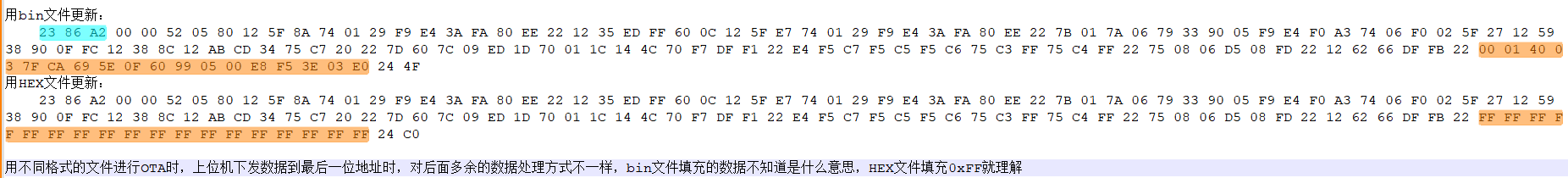

如题,用官方的上位机(用户ISP下载程序(串口版))进行OTA时,通过打开不同格式的文件:bin文件,HEX文件
上位机下发最后一帧地址数据时,打开不同格式的文件,上位机对后面多余的数据处理方式不一样,
bin文件填充的数据不知道是什么意思,HEX文件填充0xFF就理解

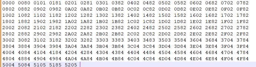

还有写入的地址为什么不是连续的呢?
上面是我打印出来的上位机在每次发送写入数据时的地址,不应该是
0000 0080 0100 0180 0200 0280 0300 0380 0400 0480 0500 0580 0600 0680 0700 0780……吗?

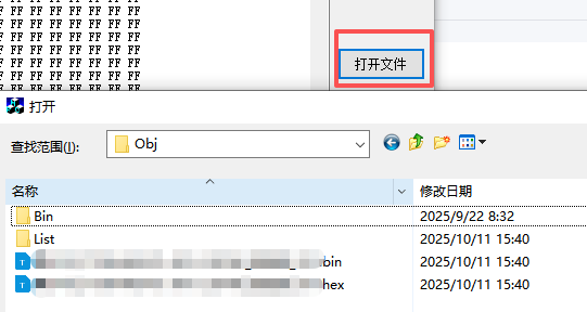

[quote][size=2][url=forum.php?mod=redirect&goto=findpost&pid=189735&ptid=20493][color=#999999]乘风飞扬 发表于 2025-10-11 19:55[/color][/url][/size] 你的bin文件是通过hex文件生成的吗?能不能将两个文件发出来分析一下?[/quote]
bin文件是通过Keil5自带的一个HEX转换成bin软件生成的,编译之后可以自动生成
下面是bin文件和HEX文件

写入地址那里不是连续的,能解释一下为什么吗?

烧录bin文件时上位机软件的缓冲区没有清除,最后一包数据不是128字节的话会填充随机数,这些数据不影响程序功能。
至于地址不连续是因为烧录过程中如果一包数据的起始位置遇到FF就会跳过,从非FF数据地址开始取128字节进行发送。
