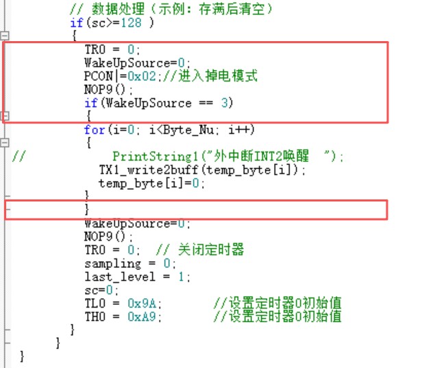

您好,我的单片机是STC8G1K08的51单片机。
我想要实现的功能是单片机接收到8字节数据后,先存储起来,在掉电模式来临后,低功耗状态下数据保持一段时间,然后经过INT2外部中断唤醒后,通过串口输出这8字节数据。
目前在未加掉电模式的情况下,单片机可以实现正确的接收数据和发送数据,但是一加上掉电模式和唤醒就不能实现功能了。

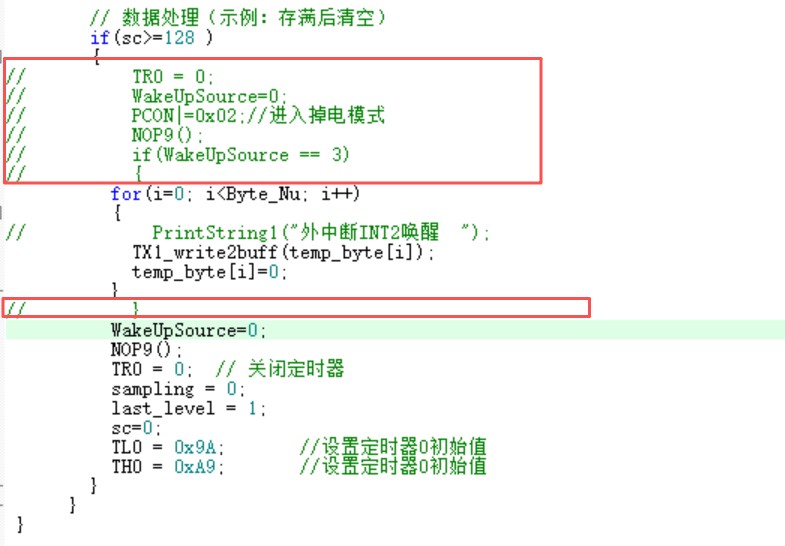

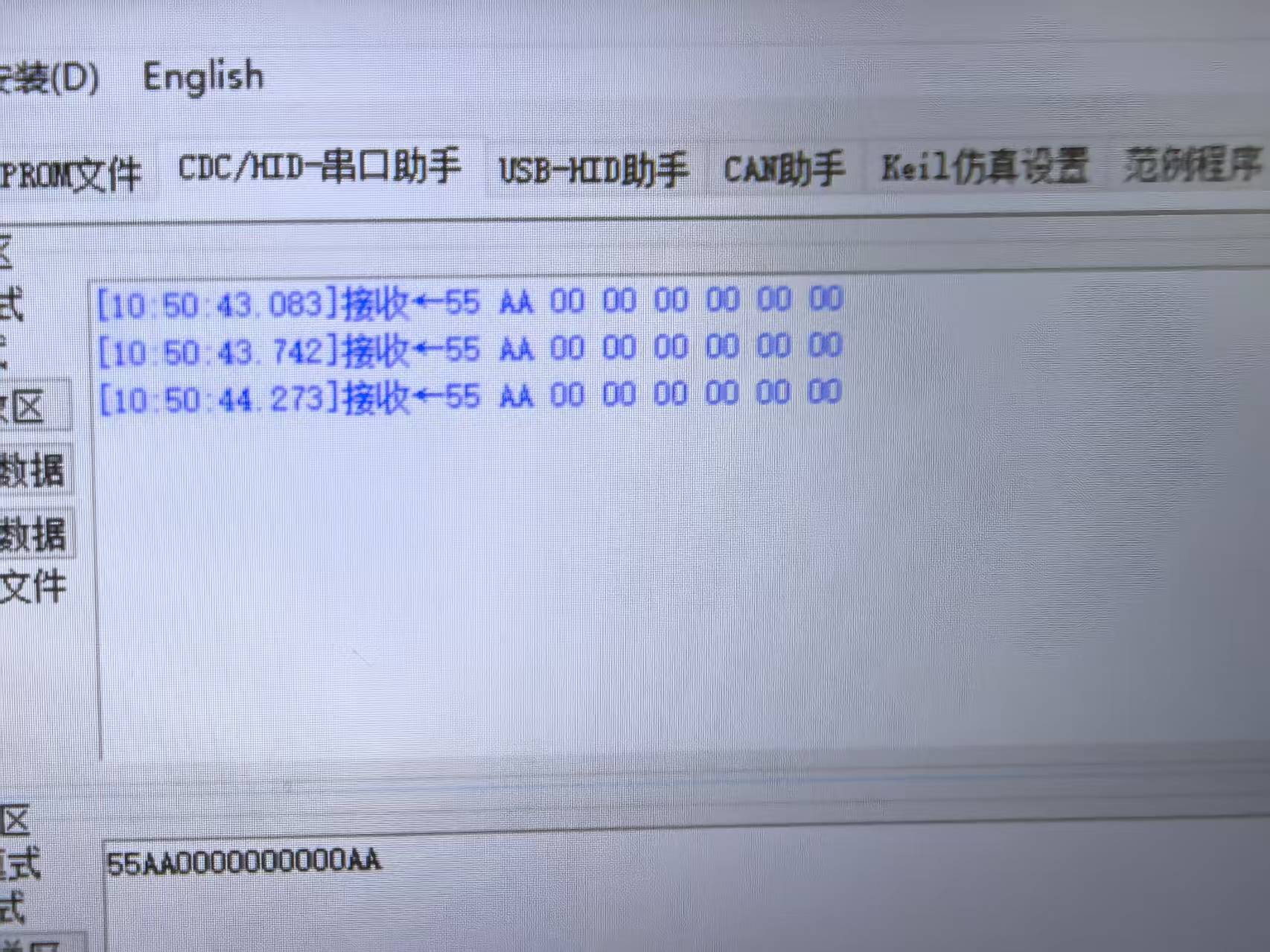

目前是这样的,我在注释了外部中断INT2唤醒的代码后,单片机可以正常的接收到数据并通过串口再将数据发送,如下图所示:
并且可以通过串口接收到正确的8字节数据,如下图:
但是如果加上了我自己写的掉电模式和唤醒配置后,如下图:

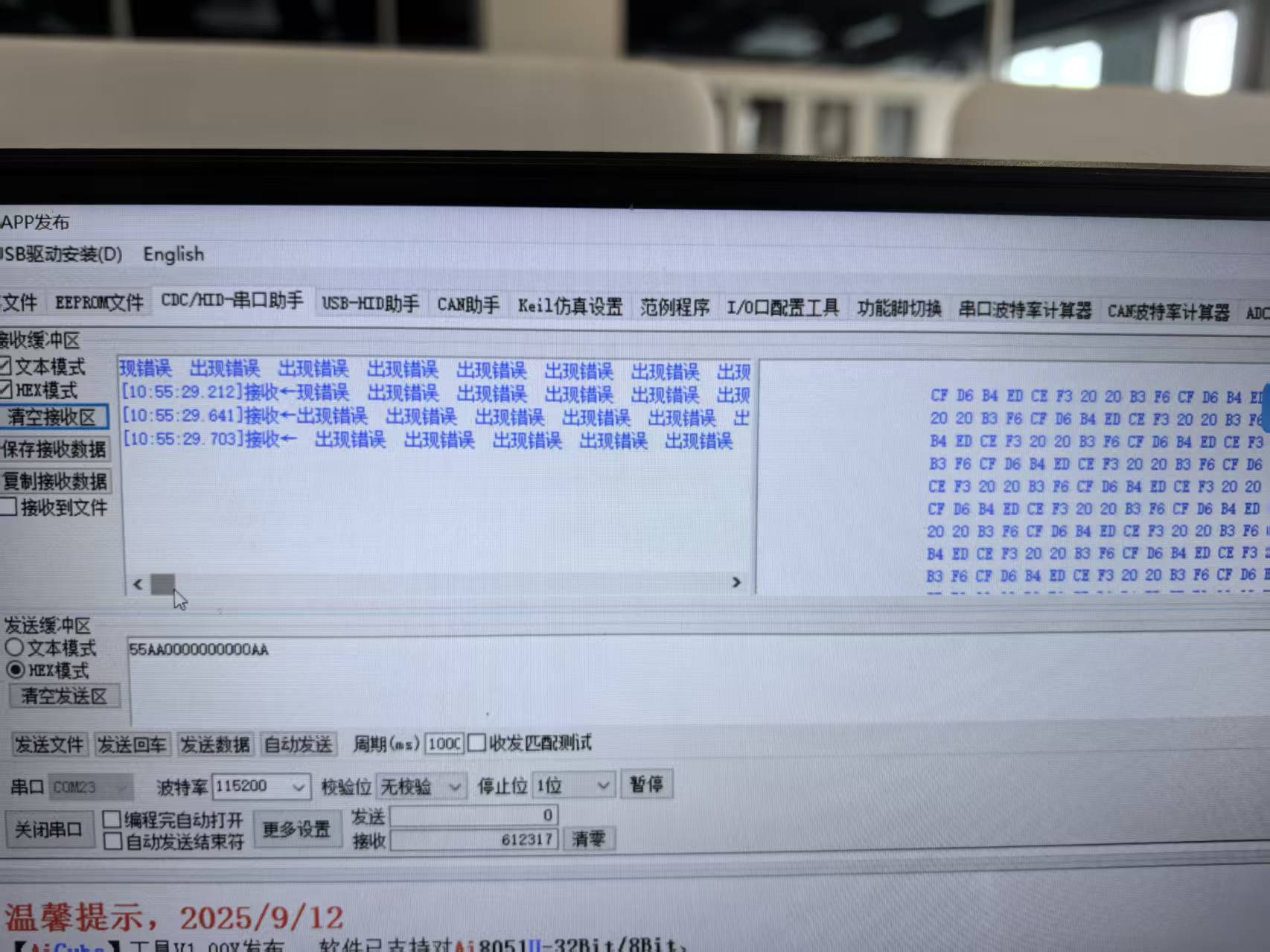

单片机能够被唤醒,但串口处一直发送如下图所示的语句:

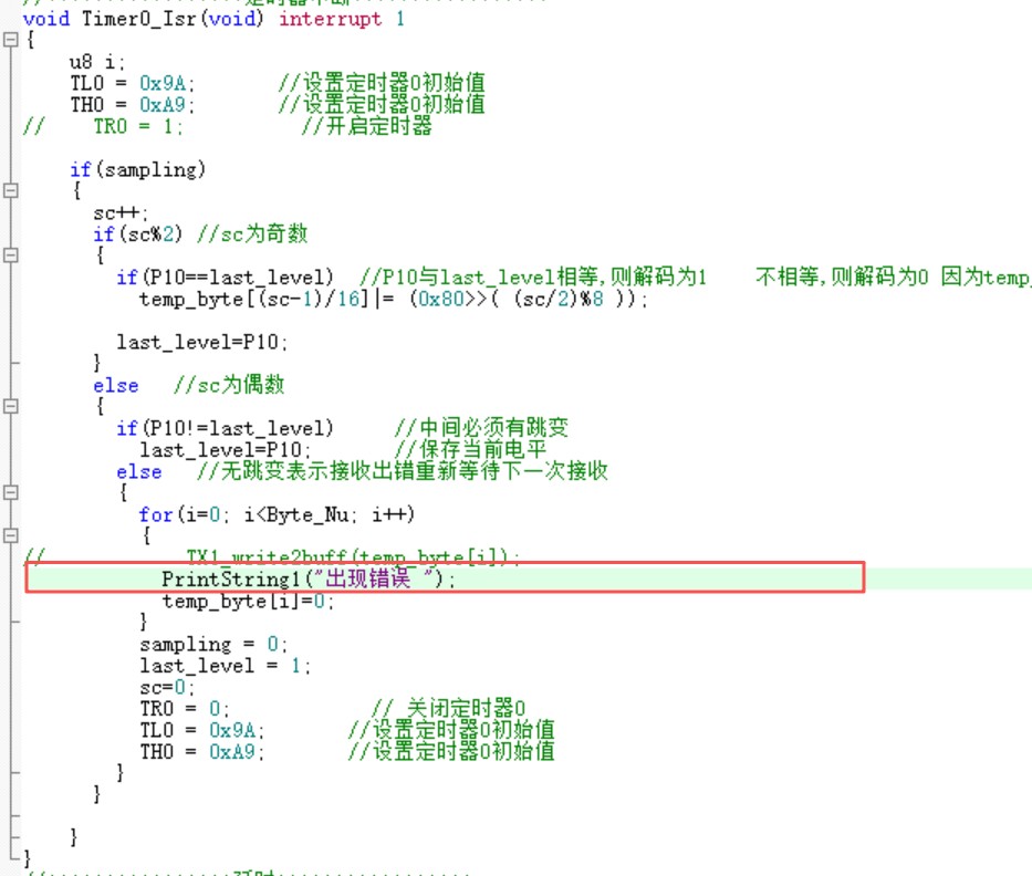

应该是卡在了如下图所示的地方:
请您帮帮我,我不知道是我哪里配置错了,官方的外部中断可以正常唤醒运行。
并且在不加外部中断唤醒情况下,代码是可以实现正确接收和正确发送的,但是只要一加了掉电模式和唤醒,就不能实现了。
结尾附上了我写的代码,请大佬帮帮我,万分感谢!!! 10.10哑铃板代码.zip (460.58 KB, 下载次数: 1)

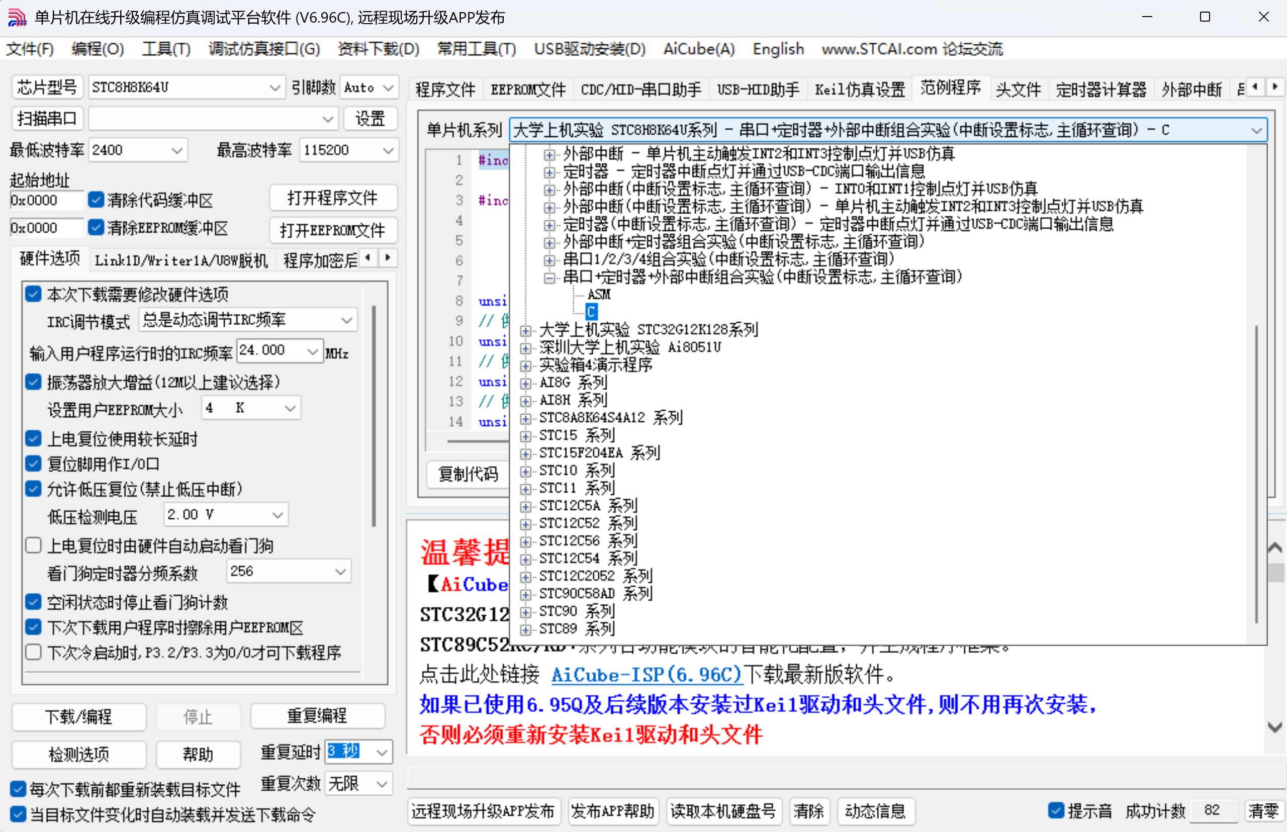

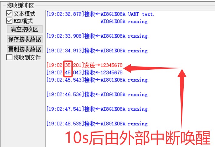

发表于 前天 19:15 | 显示全部楼层
重新写了一份供参考
功能:
参考:
https://www.stcaimcu.com/thread-16321-1-1.html
程序:
