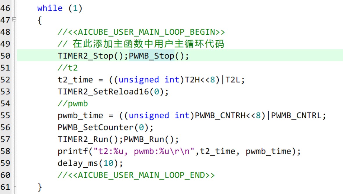

PWMB_CNT受到PWMB_ARR值得限制

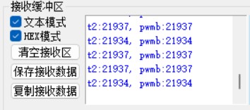

使用实际程序测试,并无测量时钟差异较大现象,以下是实际测试程序:
程序使用24Mhz使用,串口1(P30,P31,115200bps)
测试接受到得时钟数字一致:
程序如下图所示
完成程序可从此下载,程序使用AI-CUBE生成:
