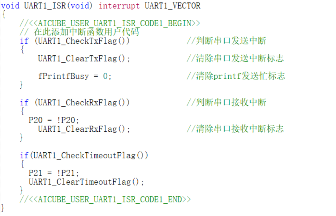

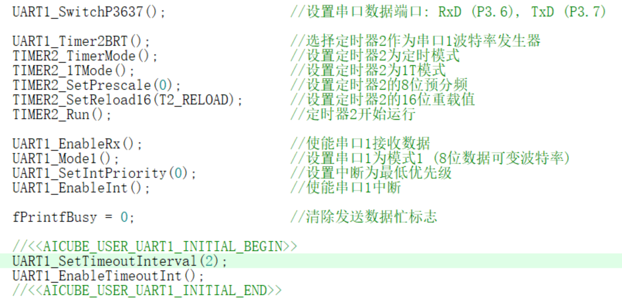

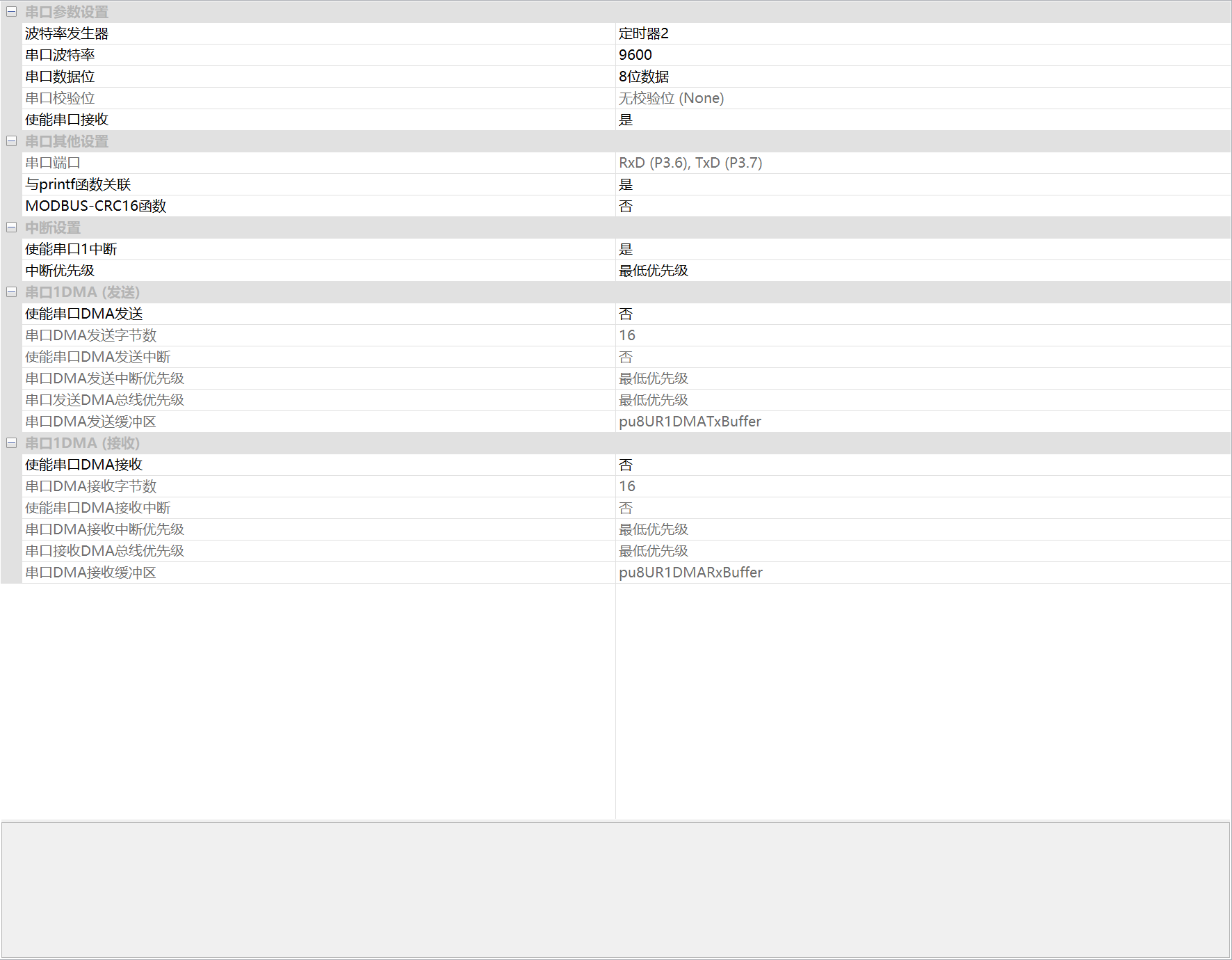

带超时中断初始化
带超时中断初始化
Aicube配置
Aicube配置
串口中断
串口中断
