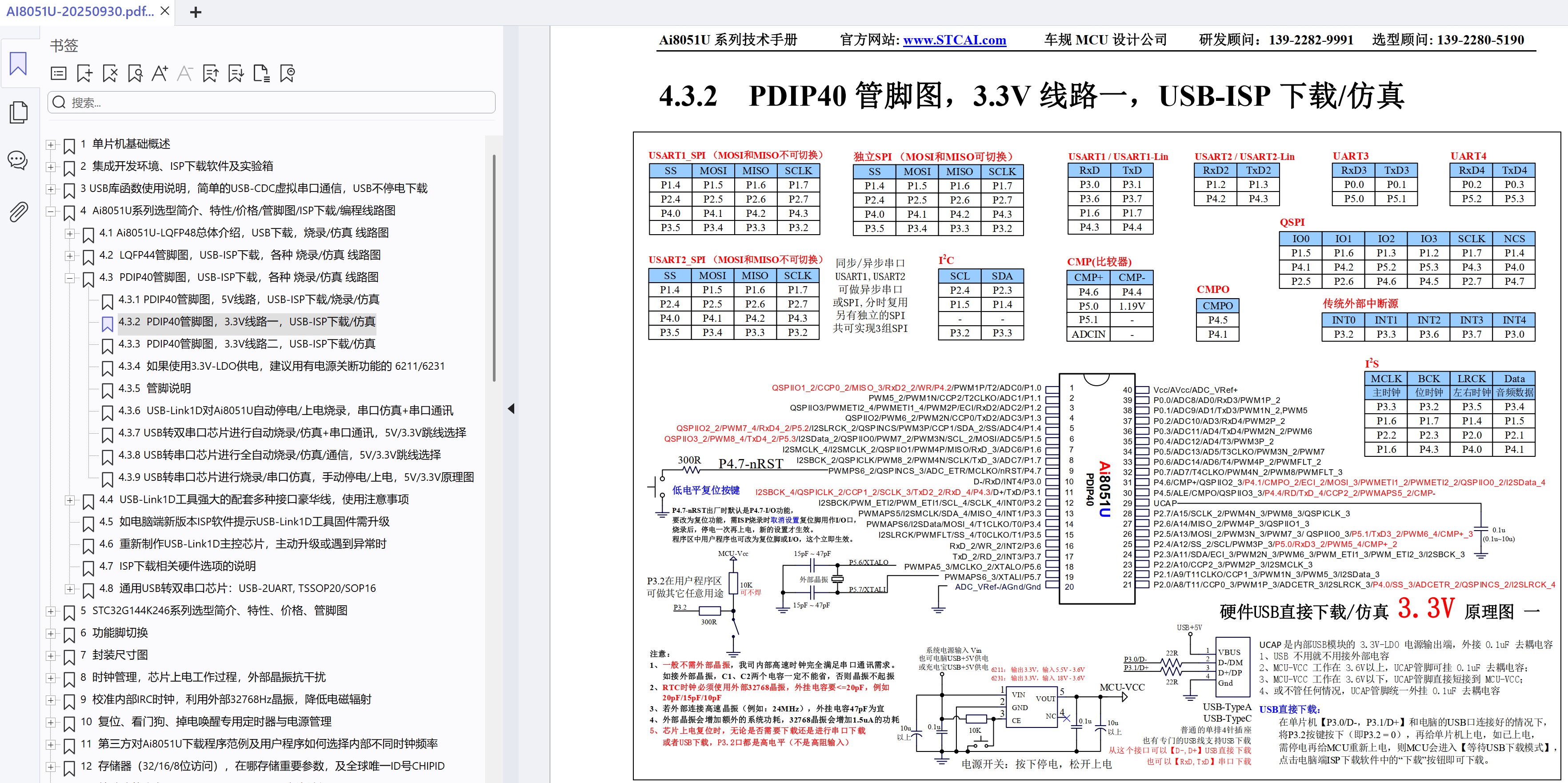

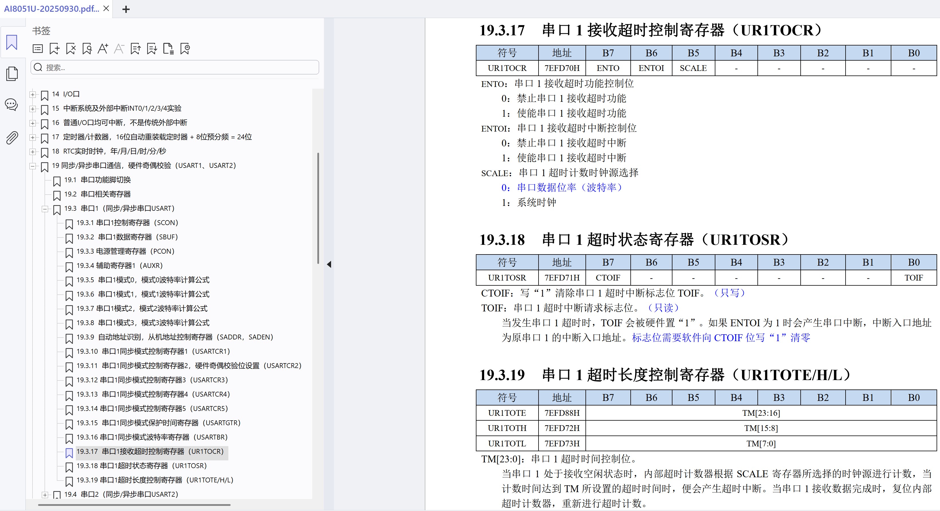

51没有串口空闲中断太让人捉急了
===2024年生产的 51有,AI8051U 有
