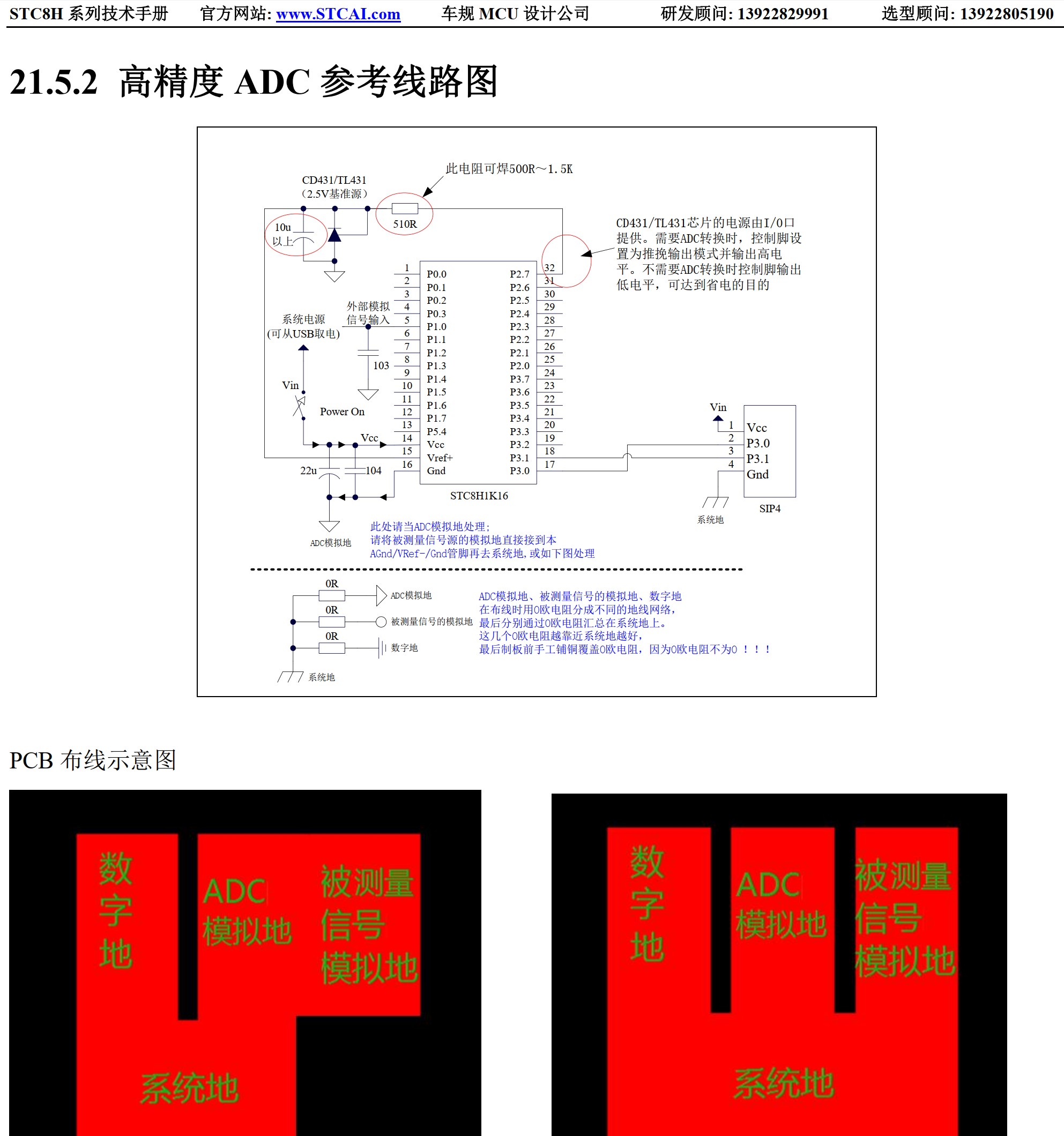

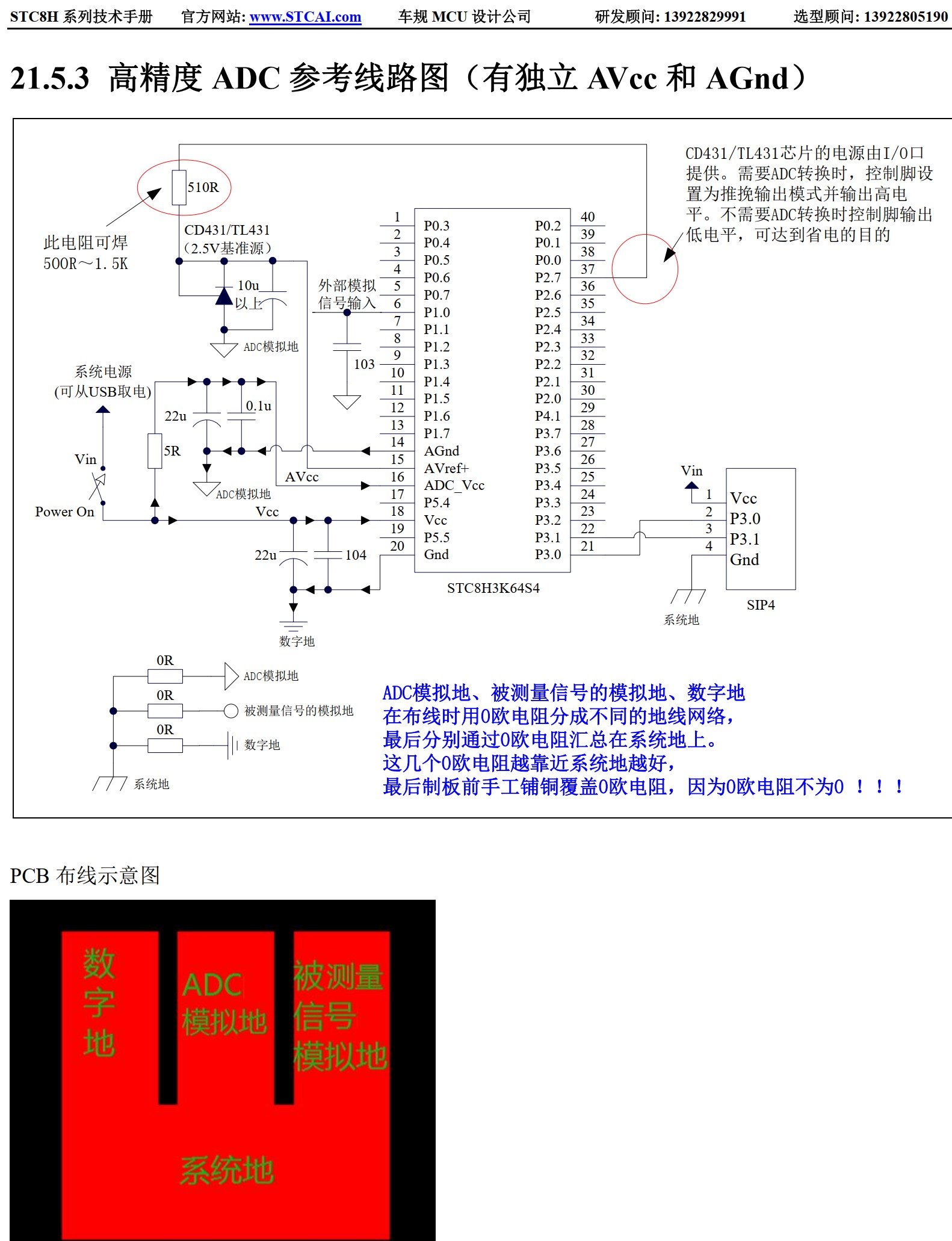

用TL431做成5V输出直接带单片机,既可以解决单片机AD的基准源问题也可以解决电源问题。这样做可以不?

可以的,TL431最大100mA的负载能力,组成并联稳压电路,负载最大电流也就是差不多这个值.
但并联稳压电路特点就是,负载越轻,稳压芯片功耗越大,所以要根据实际情况选择并联稳压电路的降压电阻阻值,计算完全空载时的管耗,看芯片能不能承受.
从电压基准的角度考虑,TL431自身功耗大,温度也高,温度产生的热噪声也会变大.如果负载变化剧烈,有可能引起TL431输出电压波动过大,不利于基准稳定.
