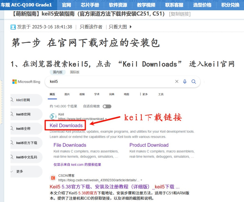

没有装c251?
  • 打卡总天数:671
  • 最近打卡:2025-10-03 09:23:27
54
1908
3975
3975
发表于 5 小时前 | 显示全部楼层
原来的8位机是c51,stc32需要c251
