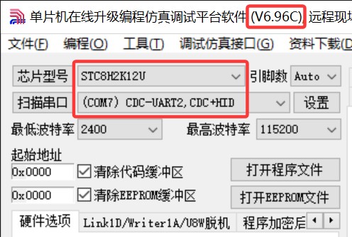

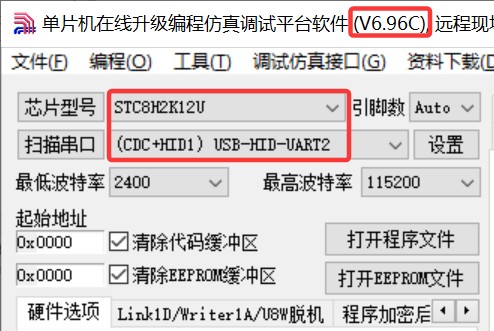

按你说的操作,ISP显示的界面,一直卡住在这里
固件不正确,应下载USB转单串口固件,现在是USB转双串口固件
8H2K12U-SOP8单串口固件显示应如下:
HID:
CDC:
芯片型号8H2K12U,按正常USB下载方式进入下载状态

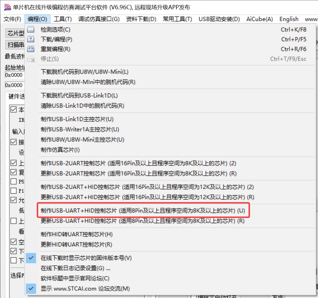

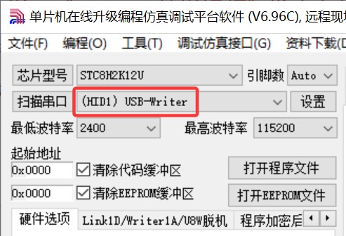

(P32接地,接好USB两根信号线,最后上电)
正常进入下载状态会显示USB Writer
然后选择这个选项更新固件
