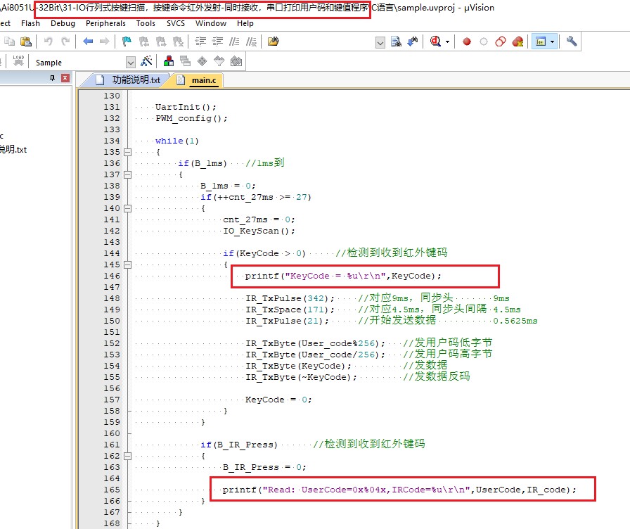

烧写的程序是:《Ai8051U-32Bit\31-IO行列式按键扫描,按键命令红外发射-同时接收,串口打印用户码和键值程序》

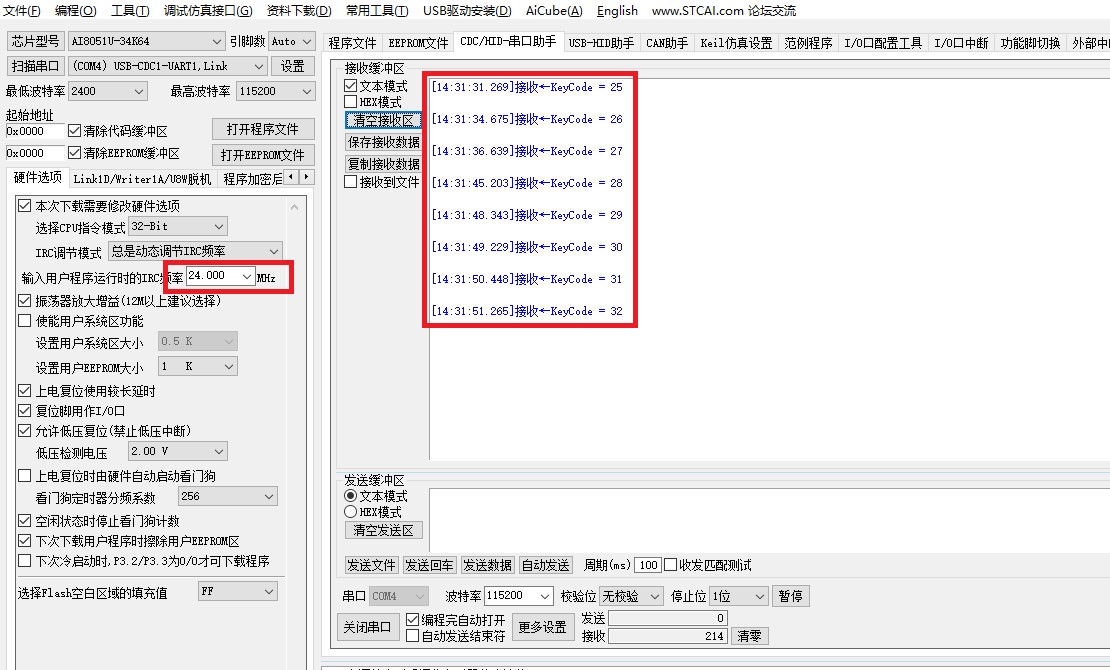

理论上,应该会看到 printf("Read: UserCode=0x%04x,IRCode=%u\r\n",UserCode,IR_code);
实际上,只看到了printf("KeyCode = %u\r\n",KeyCode);
难道说实验箱上的红外发射是坏的? 还是说例程有bug呢?
最终答案:
Ai8051 试验箱红外要接跳线。

发表于 2025-9-29 14:41:35 | 显示全部楼层
确认的是红外发射没发出去。但是具体是硬件坏了,还是例程有bug,我不确定。

发表于 2025-9-29 14:56:43 | 显示全部楼层
知道了,这个要接红外跳线
