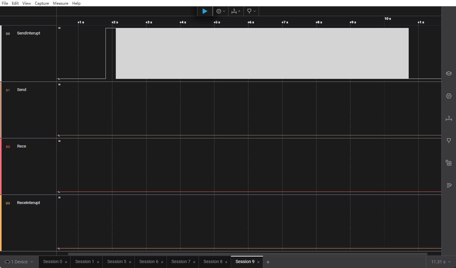

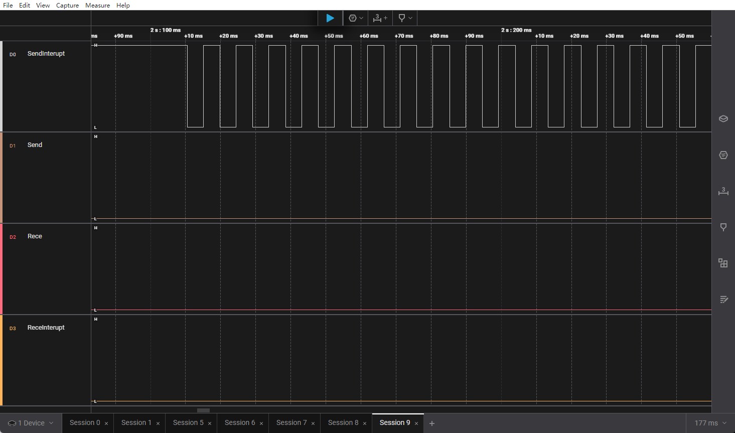

 楼主| 发表于 2025-9-30 14:36:57 | 显示全部楼层
erci*** 发表于 2025-9-29 18:22
标准的串口工具都支持的,可以直接短接工具的TXRX引脚测下。
另外可以在串口线上抓下示波器波形,
我使用另外一个串口助手可以调通,先不使用ISP串口助手了。
但是对该款芯片我有一个疑问点:我发现主函数内即使没有while死循环,程序也会执行成一个死循环,STC的板子都是这样的处理逻辑吗?
测试代码如下:
#include <STC15.h>
#include <intrins.h>
typedef unsigned int u16;
typedef unsigned char u8;
sbit LED=P1^2;
void main()
        u16 Cycle1;
        u16 Cycle2;
        LED=0;
        for(Cycle1=0;Cycle1<10000;Cycle1++)
                _nop_();
        LED=1;
        for(Cycle2=0;Cycle2<10000;Cycle2++)
                _nop_();
LED的波形如下:
跑完重跑嘛,一般都会有个主循环的  详情 回复 发表于 2025-9-30 15:19
