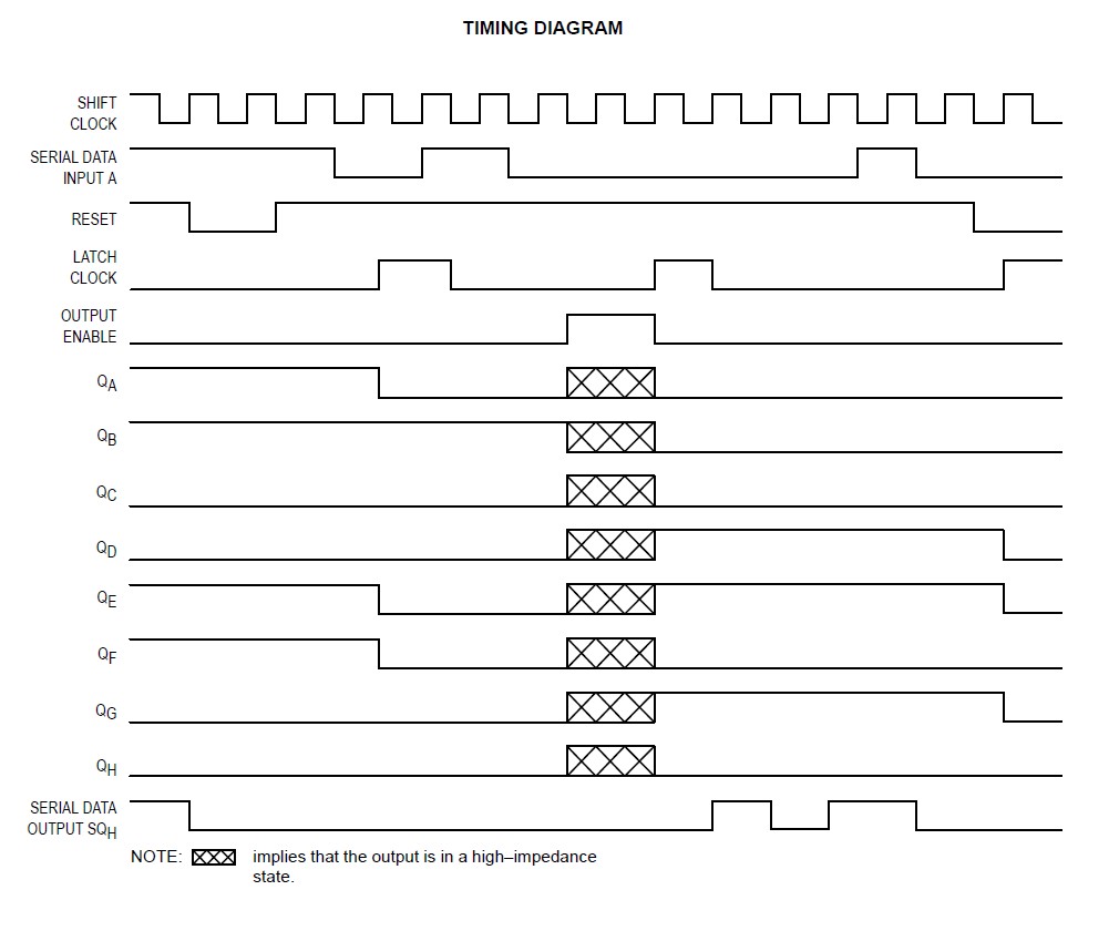

要实现  红外接收到数据 后 在数码管显示  这样的功能  ,理论上可以实现吗?
74hc595 驱动数码管显示的时候, 需要一直占着 rck吗?
是不是可以在输出数据到数码管后可以释放p3.5, 释放p3.5后应该不会影响数码管持续显示吧?

每次刷新完 需要把     P_HC595_RCLK 恢复成 1;
