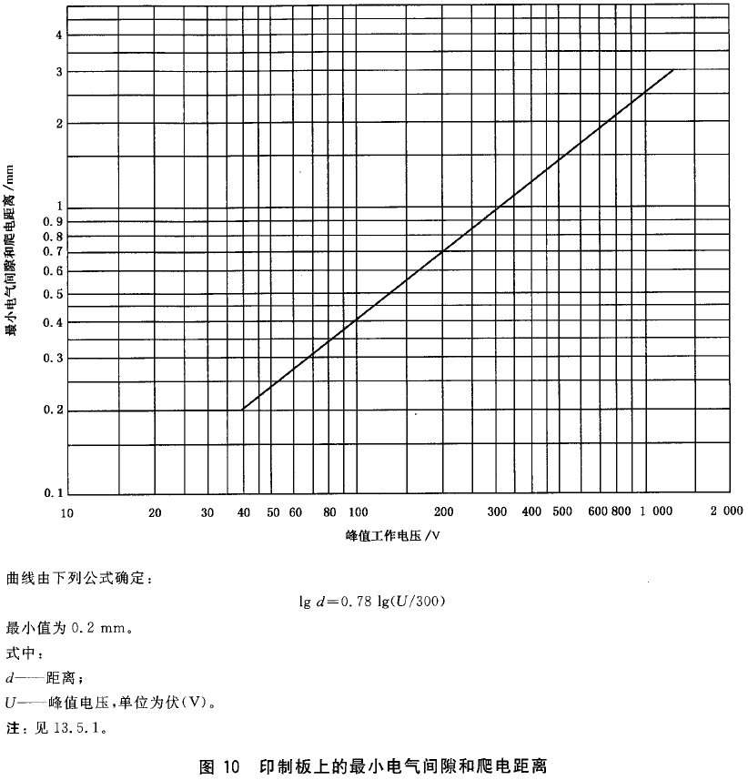

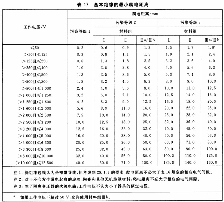

阻焊层容易脱落损伤,不能作为基本绝缘保护层看待,
安规和国标对PCB板的爬电距离有明确规定.
AC220V交流电压,考虑电网波动范围,PCB属于3类材料组,基本绝缘(人体电击防护)安全爬电距离应为4mm左右,
对于电路自身绝缘(电路自身防护),安全距离国标也要1mm以上.对照你的PCB,看拧上螺丝后,有没有问题.
