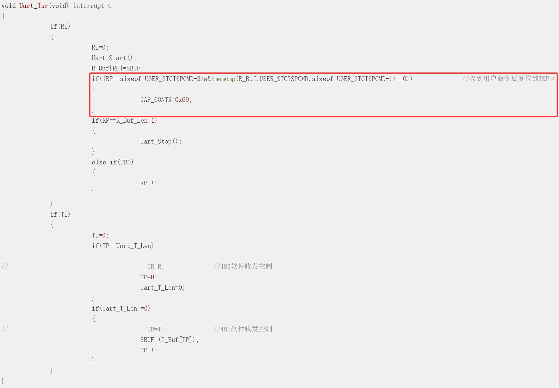

发表于 2025-9-28 12:07:06 | 显示全部楼层
建议使用memcmp判断下载命令
https://www.stcaimcu.com/thread-16321-1-1.html
