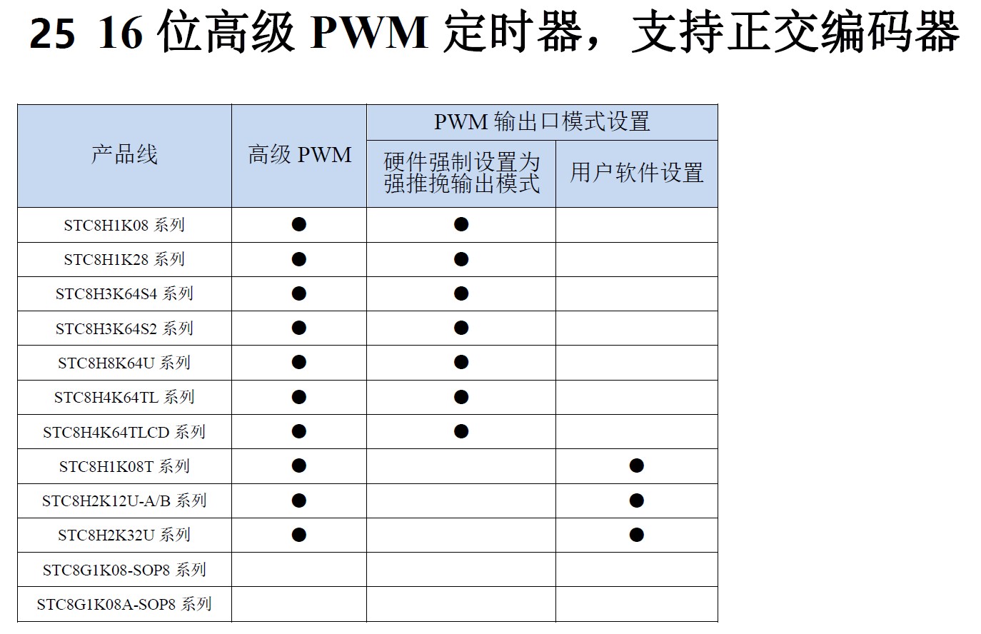

请问:STC8H1K08T-33I-SOP16        有没有CCP0/CCP1,我现在要测量脉冲宽度,请问测量的信号连接到哪个脚测量比较方便,测量的精度比较高?

芯片资料查了一下,没有找到对应的管脚。

有高级PWM,完全可以替代CCP

可以使用高级PWM

好的,在芯片资料里找了,还以为有这个功能。我再试试高级PWM,有没有这方面的例程,用高级PWM,测量脉冲宽度?
