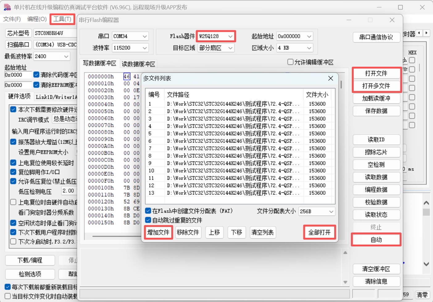

烧过程序的芯片再更新图片数据的时候会不会有影响?
可以自由发挥 比如程序可以支持上电按键识别进入刷图模式还是正常模式 或者使用专用固件刷图,刷完重刷自己的固件  详情 回复 发表于 2025-9-26 19:54
123
5133
11465
发表于 2025-9-26 19:54:11 | 显示全部楼层
可以自由发挥
